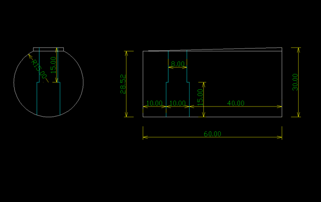

Ahojte, chcem sa spytat ci je OPTI BF20 vhodna na precizne opracovavanie dreva. potrebujem malu plosku dreva (10mm x 50mm) uplne hladko opracovat s presnostou 0,1 mm. Hlavne mi robia starosti otacky - maximalne 3000 ot./min je pravdepodobne dost malo. Dalo by sa to nejak jednoducho zvysit, napr. az na 6000 ot. /min ? Pripadne mi viete odporucit inu frezku? Dakujem za radu.

Dakujem vsetkym za rady. Ide o viac kusov. nie takych istych, rozne priemery, rozne zhranene plosky atd. Na tej frezke sa nebude robit len toto, ale 95% prace je drevo. A mikro frezka je prilis mala (uvazoval som o proxxon MF70, alebo PF400), lebo na tom chceme robit aj ine veci, upinat budeme material aj 90 cm dlhy(no uzky, do 60 mm hrubky).
Ten "inkriminovany"
vyrobok je vlastne klatik do hranovej pistaly, a postup je zvycajne nasledovny:
do gulatiny sa pod uhlom zhrani ta ploska - vyskusa sa v nastroji. odhadne sa ze treba este zobrat cca 0,2 mm, pripadne este trochu zmenit uhol, aby to bolo dobre, klatik sa vyberie a znova zhrani o 0,2 mm. znova sa vsunie do nastroja a posudi a pripadne znova zhrani... cely proces sa opakuje dookola (jemne sa mozu menit aj uhly zhranenia) az kym to nehra uplne perfektne...
Problem je hlavne v tom, ze na 1x sa to zvycajne neda - treba to skoro vzdy "doladovat" jemnym zhranovanim na viac krat. teraz to robime rucne, dlatom, no chcelo by to presnejsi a efektivnejsi system - s jemnym doladovanim.

2. moznost je to co spominal Pupak: kupit si kvalitnejsi krizovy stul a stojan na 43mm vreteno a k tomu klasiku od BOSCHe s 25 tis. otackami a mas vystarano. Nemate niekto linku na nejaky kvalitny krizovy stol so stojanom ?
V prvom rade mi ide o to, aby som posudil vsetky moznosti uz hotovych masin. Az ked sa ukaze, ze taky stroj do 60 000 nezozeniem, budem rozmyslat o tom ze to nejak pozvarame sami...
