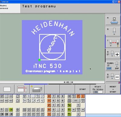

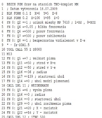

Díky. Tvoje programy jsem prošel všechny, kromě těch na 5axis, nemám demo nastavená na 5 os, zatím mi 3 osy stačí
. Ještě dotaz: Jak často kontrluješ korekce nástrojů, měříš je tou sondou ? A řezné podmínky si počítáš sám nebo třeba přes Mechanical Calculator ? Nebo jedeš podle kalatogu nástrojů. Při zadávání posůvů a otáček mám problém správně určit co nejlepší podmínky pro obrábění.
