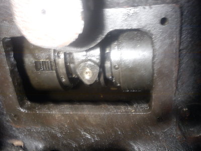

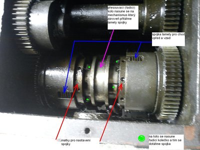

Prosím pomozte -
koupil jsem starý soustruh Prokop a synové, musel jsem rozdělat převodovku pohonu - je to převodovka hned za motorem na řazení otáček vpřed vzad a neutrál vývod je na řemenici na plochý řemen - bylo utržené mosazné vedení (přesouvací mechanizmus) řadícího kola, toto jsem již vyrobil z bronzu. Zdálo se, že vše funguje jak má namontoval jsem převodovku zpět, bohužel jsem při práci zjistil že se samovolně přenastavuje přítlak lamel, prosím nevíte jak toto zaaretovat v nastavené poloze?? Na jedné Fotce je ta převodovka rozdělaná s popisky na druhé je fotka již zabudované převodovky s oddělanými dvířky pro nastavení lamel - tak by to mělo jít nějak lehce zaaretovat.
za jakoukoli radu předem moc děkuji Jirho - Jirka
