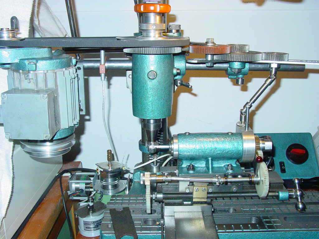

Nebo jste myslil klasické odvalování?
Používám TurboCNC (pod DOSem), které umí instrukci G33 + jednoimpulsový snímač na vřetenu.

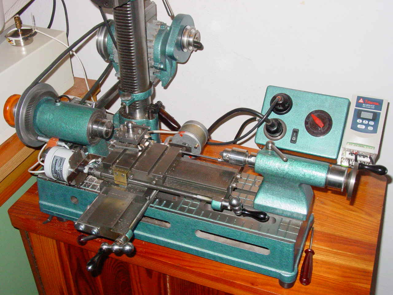

Stroj je amatérská kopie univerzálního obráběcího stroje fy Hommel snad údajně používaného v opravárenských dílnách na ponorkách kolem poloviny minulého století.

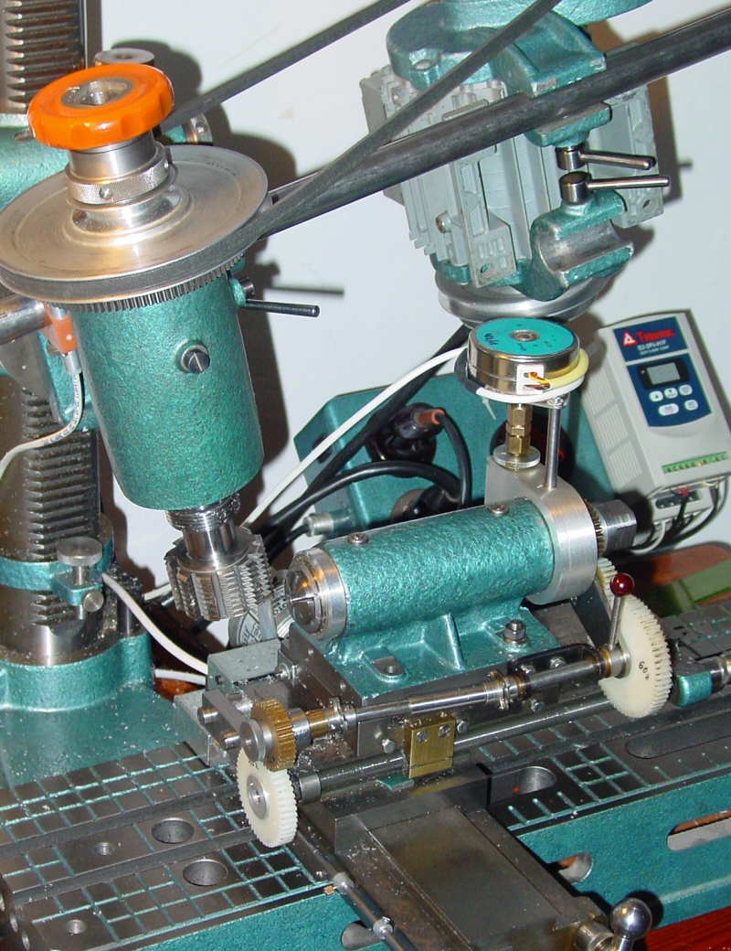

Jedním kouskem příslušenství je i vřeteno pro odvalování s integrovaným převodem 1:50.
Mechanické řešení odvalu vypadá takto:
Pohon krokovým motorem umožňuje volit libovolný počet zubů a odvalovat i kola se šikmým ozubením.

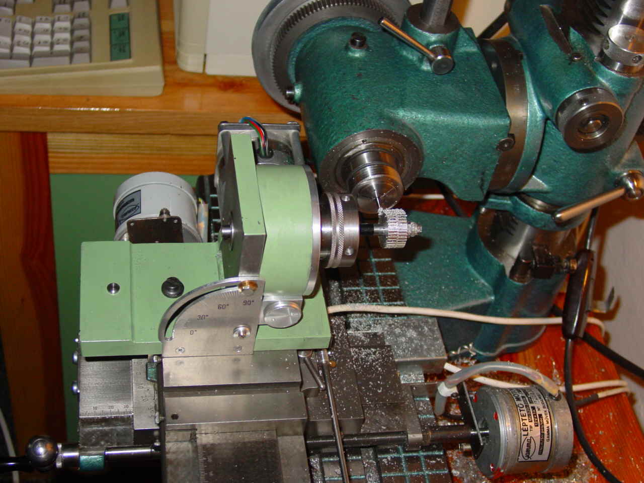

Jinak lze ze základních bloků sestavit např. soustruh
nebo spolu s dělicím stolkem (nahrazen novou osou s krokovým motorem) provozovat různé další kejkle
