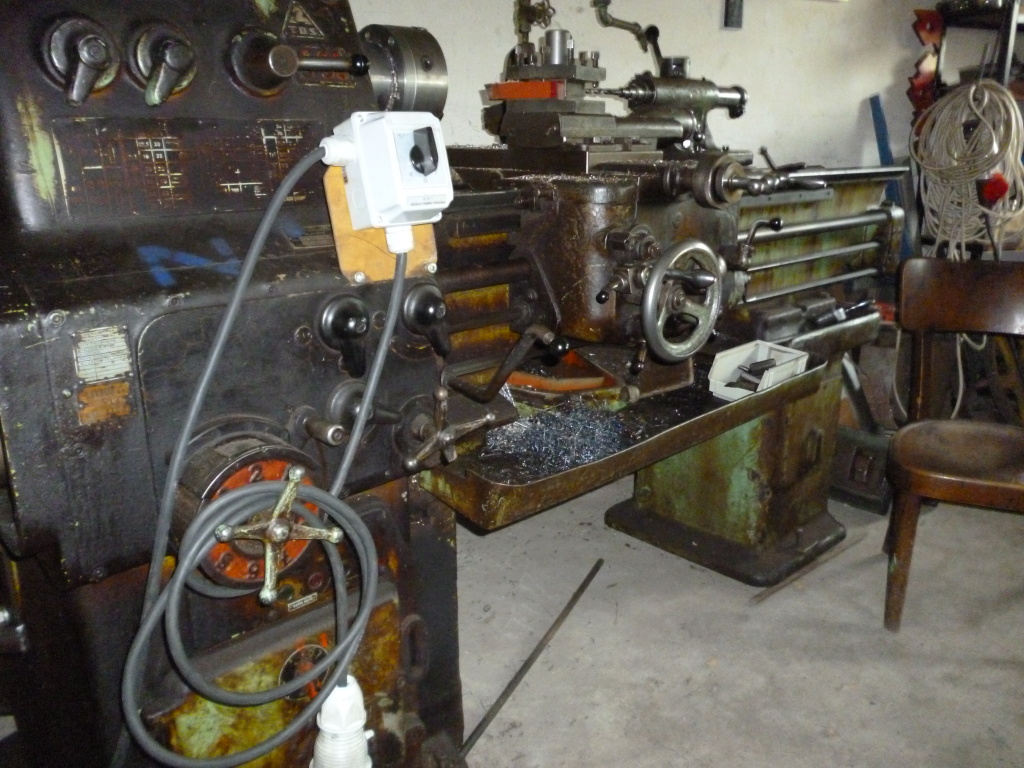

Dobrý den,
prosím o radu s problémem mazání soustruhu.Koupil jsem soustruh Volman S-35 měl ale vybrakovanou část
převodovky kde jak předpokládám bylo zubové mazací čerpadlo.Na vruchu převodovky nad ozubenými koly je rozvodná
kostka s trubičkami na olej z kostky vede měděná silnější trubička která byla asi připevněna k olejovému čerpadlu.
Jaké čerdalo mám použít? Neví někdo typ případně výrobce či kde se dá vhodné čerpadlo koupit a jaké mámít parametry?
Předpokládám že by mělo mít tak 2 litry za minutu nebo méně a tlak by stačil tak 2 MPa.
Náhon bych udělal od vřetene venkem řemenem,protože soustruh jsem zprovoznil tak že jsm vyrobil rozpínací trn zezadu do vřetene na na něj dal velkou řemenici kterou ženu motorem 3kW a je to dobré a dobře to funguje aj posuvy jedů,akorát mám zatím jedny otáčky /330/ než tam dám frekvenční měnič , jenom potřebuji vyřešit to mazání.A dám si tam aj digitální odměřování.
Nemá někdo dokumentaci k soustruhu VOLMAN S-35 nebo čerpadélko na prodej?

myslím že má vřeteno na pouzdrech a tam bude nutno řádně mazat. Klidně by se dalo použít i zubový čerpadlo z nějakého motoru z auta, Ponořit ho do plechovky s olejem a udělat k němu pohon bud od stávajícího motoru nebo k němu připojit přes třeba hardyspojku apod. nějaký menší el motor , myslím že by mohlo stačit 300W. 2L/ min je docela dost, základ je mazat vřeteno a případná další pouzdra Na ozubený kola a kuličková ložiska stačí pravidelné kapky oleje.
Jinak jak koukám na tu fotku, tak jak je to s průchodností vřetena ,když je tam ta řemenice?

Dobrý den,
také uvažuju o čerpadle zubovém z auta,protože se dá koupit za pár korun,popával jsem u několika firem zubové
čerpadélko /např sigma Olomouc / s parametry 2L/min a tlakem kolem 3 MPa a mají tam takové pěkné malinké ale
chtějí za něj 12000 bez DPH.Oni sa snad zbláznili šak to stojí jak kdyby to dělali ze střibra.U jiných prodejců to stojí podobně
pod 7000 jsem nic nenašel.Nakonec jsem u jedné firmy náhradních dílů objevil toto čerpadélko které je primárně určené k mazání strojů., viz foto.Které má 0,5L/min
a tlak do 3MPa.Prodají ho za 2400 s DPH./Ježišmarjá šak mňa to čerpadlo výde skoro jak ten sůstuh/
Co se týče neprůchonosti vřetena je opravdu naprůchzí,vejde do něj tyčka tak 700 dlouhá ale to mě nevadí na dlouhé kusy
mám jiný soustruh.

A proč potřebuješ na soustruh(mazání vřetene,rychlostky a nortona)čerpadlo které valí 3MPa,když na mazání Ti stačí bohatě do 0,5MPa.To Ti dá jakákoli zubačka,třeba z auta nebo jiného stroje.

To je pravda,
tam tak velký tlak nemusí být,zkusím najít nějaké zubovém čerpadlo z auta.

naco 3 MPa ?? ked motoru staci 0,3 MPa (3 bar) staci zobrat hocijake prsa(kryt rozvodov) z favorita, feldy, fabie MPi (mimochodom tie mam asi 3ks a maju vacsie zubove kola) a zapojit na motor....vystupny tlak sa da nastavit pritlakom pruziny az na 6bar (viac sme na zavodnych motoroch nedavali)

tak koukám na to čerpadlo 4CZ z EMP Brno.. to se někdo asi sekl o řád.. vždyť je to taky běžné zubové čerpadlo s tlakem 0,5 -1,2 MPa (ten největší typ) kde jsi vzal 3MPa?

Je to tak v tom tlaku sem sa splétl , má to být 300 kPa.
