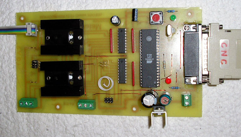

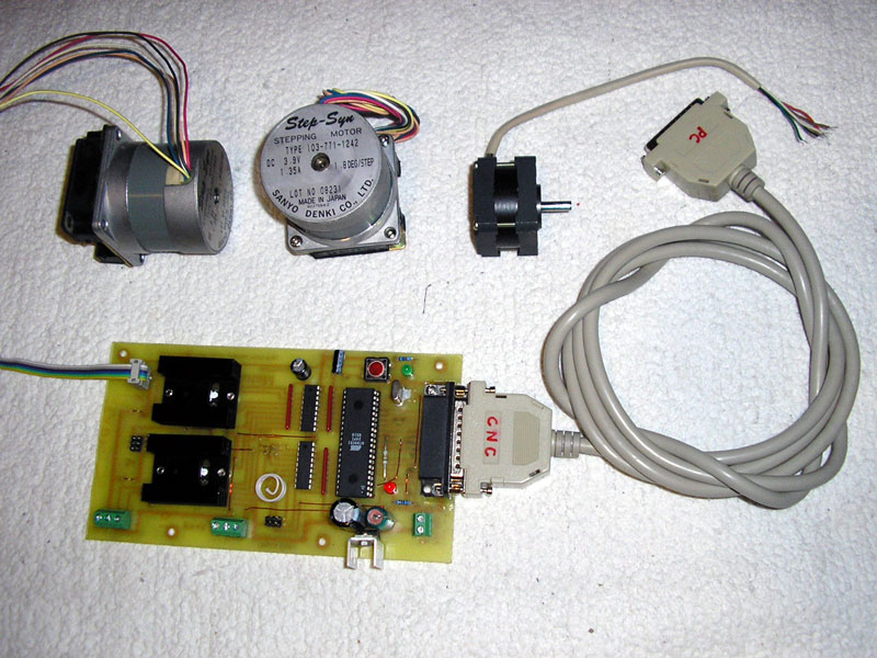

Rád by som tu prispel aj mojím zázrakom. Radšej si veci urobím podľa seba a v prípade potreby si všetko viem upraviť podľa okolností. Preto som nevolil origo driver ale urobil som si svoj. Komplet práca cca 6 hod čistého času (návrh, natipovanie súčiastok, schéma, DPS, osadenie, prog do ATMELu, oživenie). Stálo ma to cca 700Sk a hlavné je že je to úplne podľa mojich snov.
Paramtre:
Optimalizované pre MACH.
3 osy, ovládanie vretena, enableline, chladenie.
X - max 35V 1,5A STEP/DIR
Y - max 35V 1,5A STEP/DIR
Z - max 30V 0,5A STEP/DIR
vreteno: 230V/10A, pri jednosmernom napájaní možnosť reverzácie otočením polarity priamo na doske.
chladenie: 230V/10A
enableline: 230V/10A (ak nieje estop, fault)
Zatiaľ všetko plne variabilné (krokovanie, správanie pri estop, pri fault) na úrovni editácie programu. Keď zistím čo všetko požadujem urobím konfiguráciu na nejaké jumpery.
