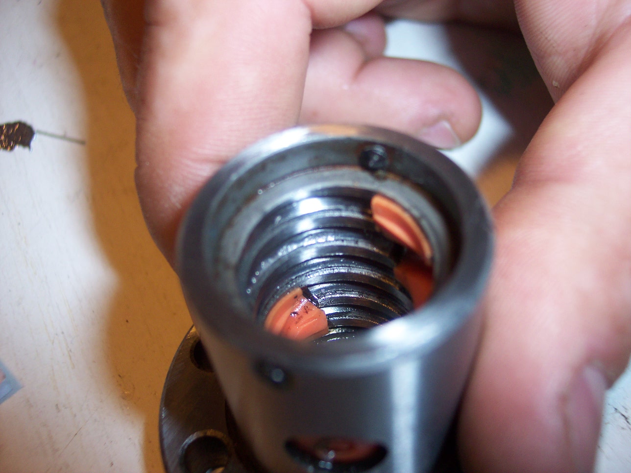

ptas se na ty cctv nebo na ty z cnc sopu ??
cctv nejdou dostelovat protoze jsou spatne udelane, drazka pro kulicky je malo vybrousena, jsou to proste nejake zmetky nevím. pošlu sem pak fotku. skousel jsem to telefonem ale neni to videt tak az pak fotakem...v nekterých neni ta drazka vubec dobrousena a v jedne mi dokonce chybeli v kazde obehove rade 3 kulicky.
z cnc sopu to jde vpohode.

tak se mi to povedlo vyfotit. tohle je nejhorsi znich.
nevim jestli jsem mel takovou smulu, nebo jestli jsou vsechny takove...
tahle matka jela dohromady tak 20 hodin. kuličkam nic není ty jsou dobré. je to proste spatne udelany zaklad te matky.
