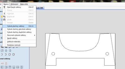

Prosim poradte ako spojit krivky v CUT 2D z importovaneho dxf formatu vytvoreneho v AutoCade. Mam nakreslene rozne krivky (polkruhy, elipsy, usecky) ktore su v CADe kvazi spojite (neviem ich spojit ako vektor), ale ked ho vlozim co CUT2D tak sa javia ako samostatne krivky a pri frezovani robi kazdu krivku zvlast. Ak dam spojit vektory v CUT tak je to rovnake. Vdaka

1.možnost
označít dva na sebe navazující vektory - pravé tlačítko - JOIN VECTORS (spojí dva vektory způsobem dle výběru (přímo, křivkou)) - postupně pokračuješ s napojováním - na závěr pravé tlačítko - CLOSE VECTRORS
toto je docela pracné, ale funguje to
2.možnost (nejsem si jistý, jestli je to v CUT 2D, v CUT 3D to je
označíš všechny vektory které chceš spojit (klidně i celý soubor objektů)- ikonka obdélník s asi 5 čtverečky JOIN VECTORS- určíš vzdálenost vektorů které se mají spojovat a je hotovo
doufám, že je to z mého popisu zřejmé, jestli né, dotazy zodpovím

Je to v Cut 2D.Naimportovaný soubor odzačíš aby nebyl aktivní, na tlačítku úpravy dáš hned ten první nástroj "vybrat všechny vektory"ukáže se tabulka s mírami o kolik je chceš spojit.Většinou to je tak, že pokud máš nákres hodně rozjetý, musíš dávat postupně tolik až se tlačítko OK aktivuje.
taky bacha na to,pokud budouli vectory daleko od sebe třeba dvě přímky pod určitým úhlem-dojde k deformaci výsledného vectoru.
Někdy ve výkresech od zákazníka se vectory překrývají,nejsou dokončené obrazce atd.
Je dobrý si pár vectorů nakreslit a vyzkoušet spojení přímkou,obloukem,body-uvidíš výsledek spojení,tím pochopíš jak se která funkce chová.

Rád bych se také zeptal.Přestože mám Cut2D již delší dobu, nekoážu si poradit.Potřebuji upravit rychlost zanoření.Standardně mi tam skáče f30 a já musím soubor upravovat, někdy zapomenu a pak musím najet znovu.Vím, že to někde je, ale nevím, kde.Poradí někdo?
Vybereš si nástroj a zadáš rýchlosť vnorenia a je to.
