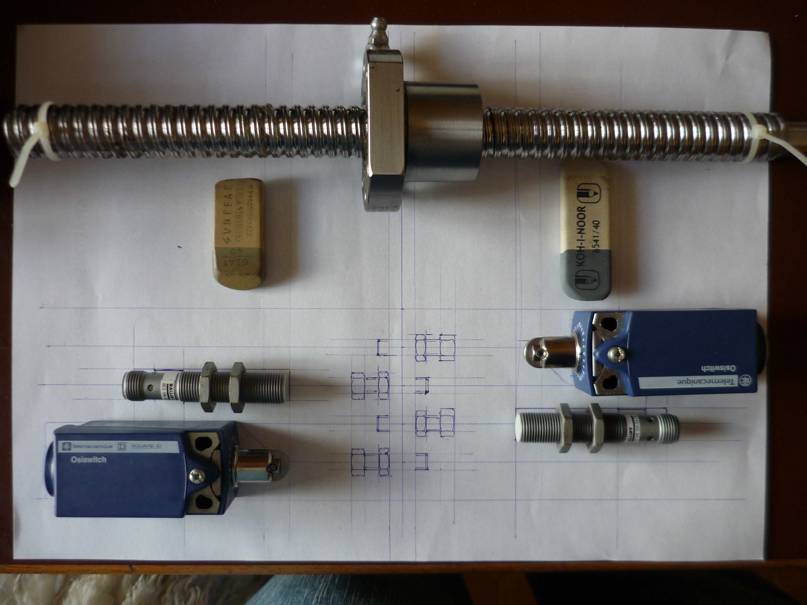

Mám takový obecný dotaz jak to máte udělané mechanicky Vy :
jde o "koncové vypínače" a "indukční referenční spínače" a případně "gumové dorazy" pro kostku matice na konci dráhy pojezdu....
Přidala jsem takovou schematickou fotku abychom si rozuměli :D :P
Jde o to jaká mechanická rozmezí máte pro jednotlivé typy nastavená a jak jste to odhadli,spočítali ,odzkoušeli a podobně prostě zkušenosti ...
Někdo má třeba jen indukčáky...ono se nejdříve postaví stroj a pak se tyhle věci dávají asi nejspíš až po karambolech dodatečně nebo se obchází z nutnosti delšího rozjezdu :twisted:
I u profesionálních řešení jsem viděla jen třeba dvě optické brány za sebou a clonku co jezdí přez ně ,to vše se kroutilo z tenkých Al plíšků...nic moc k přesnému nastavení :(

Máš krásné koncové spínače. S použitím indukčních snímačů jako referenčních mám špatné zkušenosti. Nějak se mi zdá že vlivem času a teploty trochu mění své snímací vlastnosti. Musela bys použít alespoň co nejmenší třeba D4mm a snímat něco kovového z boku. U profi strojů kde na pozici opravdu záleží je to řešeno tak že je optozávorou snímaná pozice lineárního posuvu a druhou optozávorou je snímána pozice otočení kul. šroubu. Výsledná referenční pozice je dána součtem těchto dvou signálů. Případně se na snímání otočení použije signál z driveru AC serva nulová pozice enkoderu (pokud je jím AC servo vybaveno). Na tom jestli je clonka z ocelové planžety nebo z hliníku potom už moc nesejde.
K mechanické konstrukci bych jen podotknul že mi nedává moc smysl dávat na spodní osy otočný stůl u CNC stroje. Podle mě tam budeš zbytečně vozit velký kus železa který by spíš mohl stát kolmo a otáčet výrobkem ve 4. ose. Tuhost stroje je podstatná, ale hodně práce zabere také vymyslet jak to zakrýt proti šponám. Proto si myslím že nakonec stejně půjdeš do nějakého CAD programu.
Nepiš dlouhé příspěvky. My dyslektici s tím máme problémy :-).

Ty indukční snímače vždy montovat kolmo na osu pojezdu, že "spínací železo" projede vždy kolem snímače.
Pokud by dal snímač přímo jako doraz, tak na těch několika mm není šance pojezd zabrzdit a dříve či později se indukčnák zničí.
Také je vhodné indukční snímače napájet ze zvláštního stabilizovaného zdroje napětí, protože s kolísáním napětí se mění spínací vzdálenost, což u reference strašně vadí.

Na reference používám běžné mikrospínače od OMRONu a jejich rozptyl se pohybuje okolo 2 - 3 setin milimetru ale po roce je vyměňuji, protože jejich rozptyl se zvětší na 5 setin. Objevil jsem přesné mikrospínače od BAUMERa, ideální na reference ale jejich cena je hodně vysoká:
http://www.ajptech.cz/produkty/prumyslo ... ce/my-com/" onclick="window.open(this.href);return false;
Příspěvky: 23211
21. 8. 2012, 7:32
reseni je kombinace spinace pro brzdeni na referenci a referenci provest napr. praporkem a opt. zavorou na sroubu
kdyz je to vhodne umistene tak je to hodne v pohode, muze bejt Z signal ze serva nebo i indukcak na tom sroubu, vzdy je presnost nasbena stoupanim sroubu a jako drobna vyhoda je moznost referovani znacnou rychlosti vpodstate klidne plnym rychloposuvem, po najeti prvniho spinace se zabrzdi a po sjeti z prvniho snimace se teprve hleda nula na tom sroubu
drobna nevyhoda je ze se ta referencni poloha da blbe jemne nastavovat

Každopádně doporučuji umístění koncáků a zakrytování vymyslet hned. Pak už to třebe bez výroby nového dílu nepůjde. Tuhle chybu jsem udělal u mé poslední mašiny a umístění ref. spínačů byla pakná pakárna a zakrytování se zatím nekoná.
