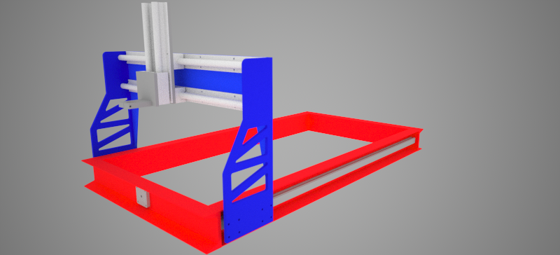

Chcel by som si postaviť CNC, ale neviem kde začať. Mám niečo rozkreslené (viď. obrázok), viem, že to nieje moc ale časom sa k niečomu dopracujem. Mám pár otázok.
1. Chcel by som dať vodiace tyče, ale neviem aký bude stačiť priemer na osy x a y. Bude lepšie použiť na každú stranu osy x po dve vodiace tyče alebo bude stačiť jedna vodiaca tyč na každú stranu?
2. Na os z bude stačiť 2x 12mm vodiaca tyč, alebo aj menší priemer?
3. Chcel by som použiť na každú os 16mm trapézový závit. Bude stačiť?
4 .Ramená by som chcel spraviť z čo najľahšieho materiálu. Aký materiál použiť a akú hrúbku?
5. Chcem použiť tento ovládač http://www.cnc1.eu/sk/h5controller.htm a tieto motory 23LC76 http://www.cnc1.eu/sk/krokovemotory.htm. Bude táto kombinácia vhodná?
6. Obrábať by som chcel hliník, železo, brevo. Aké hrúbky by to teoreticky zvládalo?
Postupne budem obrázky doplňovať.

stěmi parametry tak poliš
na kovy zapomeň, koukni na par vlaken ze stavby cnc a bude ti to hned jasne proč.
ty 12 tyče je strašně malo , opravdu se nejdřiv koukni na vlakna o stavbě cnc. něco podobneho tam najdeš
Tu základnu zkus načmárnout ze stovky účka (UPN 100).

pouzil lineary
nema smysl vysvetlovat proc, bylo to tu mnohokrat
z hlediska tuhosti odhadem to co ti unese linear na tom Ucku by ti nesla nepodeprena tyc tak prumer 50
nemluve o predpeti
nemluve o predpeti
ono by bylo dobré stanovit si co chceš na tom opravdu obrabět. dřevo , nebo hliník, nebo ocel. je to dost podstatne.
pokud chceš opravdu ocel tak bych ti poradil koupit si litinovou desku jako zaklad a pak na tom stavět.

No vidíš jak to hned vypadá líp z toho účka.
Celé to polož na 10mm ocel.desku a nějaké to Kg to hned bude mít.
Po stranách naper lineáry a budou zároveň schované. Neboj, časem to všichni společně dámě dohromady a hned můžeš tvořit.

ja bych je nedoporucil
ty domecky co v sobe nesou ty otevreny kulickovy pouzdra jsou velmi malo tuhe
to uz radsi nepodeprene ale na tu dylku minimalne prumer 50mm

nejaký ten upgrade.
po stranách sú lineáre
čo hovoríte na tieto vedenia http://www.matis.cz/cs/kategorie/rolnic ... i-system-v" onclick="window.open(this.href);return false;?
