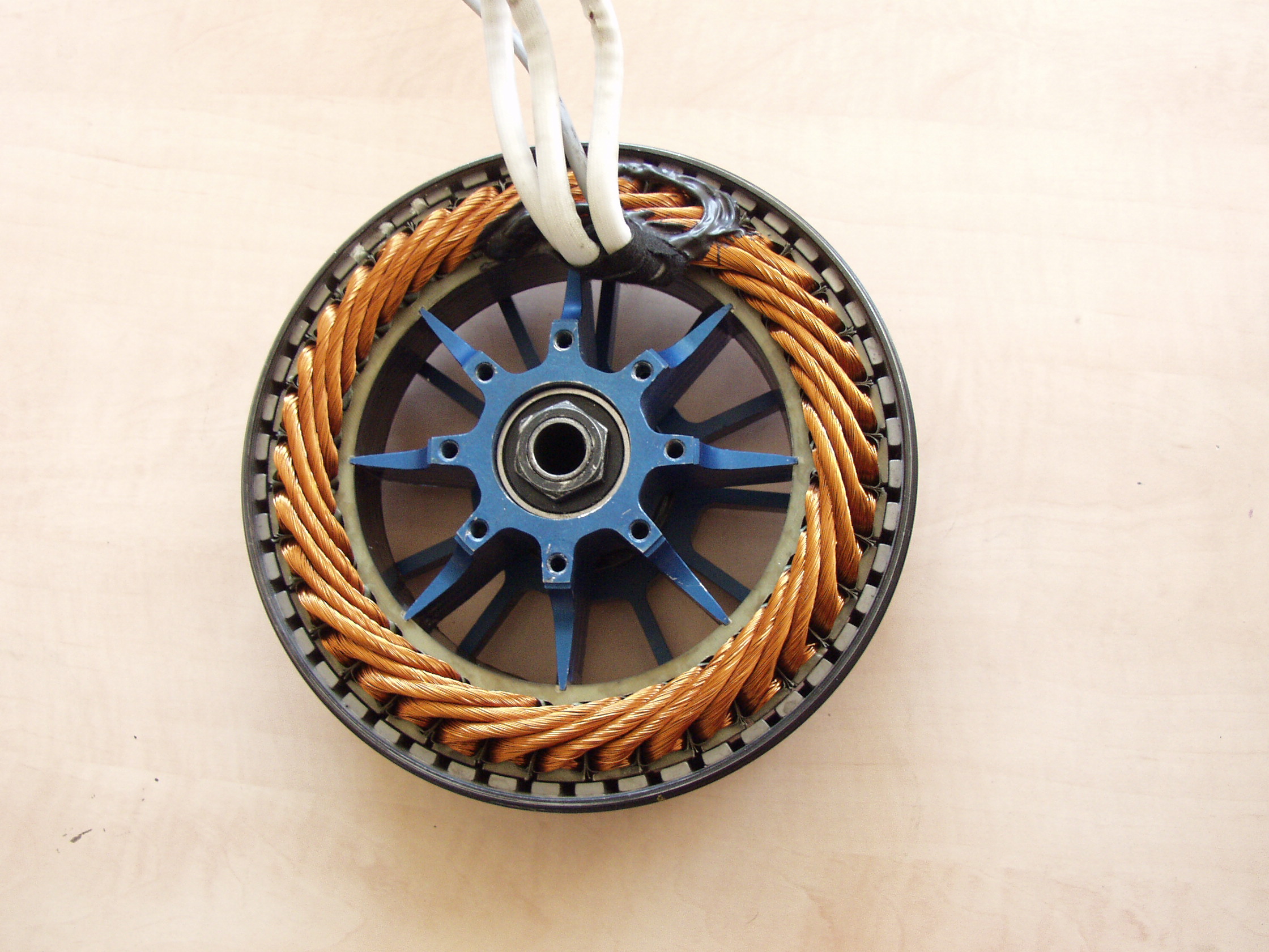

Vzduchová mezer výrazně ovlivnuje generované napětí a také tvrdost alternátoru. Obecně se pohybuje od 0,5 do ma 0,1 ( u velkých motorů kde se už musí uvažovat i o rozpínání materiálu při zahřívání).
Množství fází bohužel neurčuje napětí protože jsou zapojeny parelně. Generované napětí je úměrné pouze množství závitů v jedné fázi. Zvětšováním množství fází získáš tvrdější altík. Bez železa ( jak jsem psal někdě o pár přízpěvků zpět) bude účinnost mizerná. Další věc je že pokud máš cívky takhle naplocho ke středu přicházíš o moment, pokud je dáš po obvodu tak bude moment potřebný pro generování určitého výkonu nejnižší. Toto řešení naplocho i kdyby chodilo elektricky stejně jako po obvodu bude mít tak 2x takové požadavky na moment. To že se to tak dělá je jen proto že je to extrémně jednoduché a levné, namotá to každý. Výroba oběžného altíku kde chceš dodržet vzduchovu mezeru něco stojí a nelze to dělat na prkénku jak to je na youtube. Pokud to klapne budu dělat takový oběžný altík na 80Kw tak se pak když tak podělím nějaké postřehy.
Vkládám fotku motoru co by mohl chodit i jako altík, půměr cca 200mm 48 magnetů 36 nástavců motáno každý hříbek zvlášt.
Hmotnost 6 kg, napětí 50-60V trvale 12-15 kw, přetížitelný na 20kw, cca 2500rpm.
