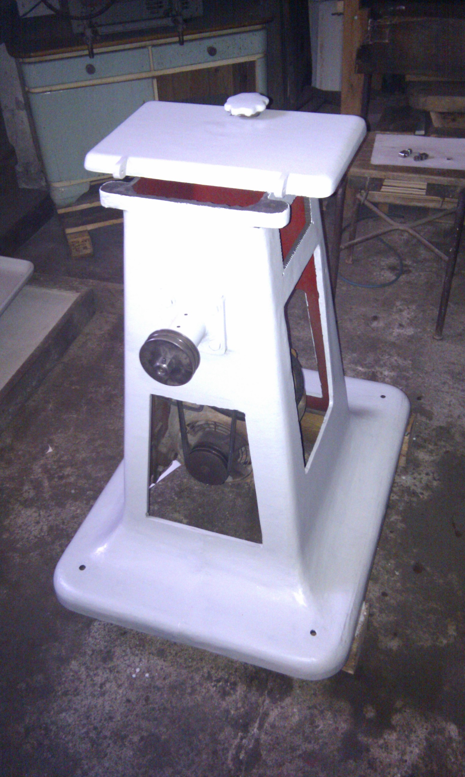

Vidno, že si si dal záležať na novom kabáte pre sústruh. Vyzerá super, pekná farba, hladký povrch. Neprezradíš, čo je to za náter, resp. nástrek? Asi si aj gitoval že?

Polyuretanový email Chemopur. Vespod šedá základovka a nahoře tmavší šedá se zeleným tónovačem a matovým pigmentem :) Nejvíc práce dalo dát dolů zbytky staré barvy, perfektní na to je takový tlustý kotouč na flexu, vypadá jako černá pěna. Po nátěru základovkou jsem ručně přebrousil, kde bylo potřeba, natřel jsem ještě jednou. Nic jsem nekytoval. Na to pak 2x finální nástřik povrchovkou, měl jsem půjčený malinký kompresor a pistoli.
