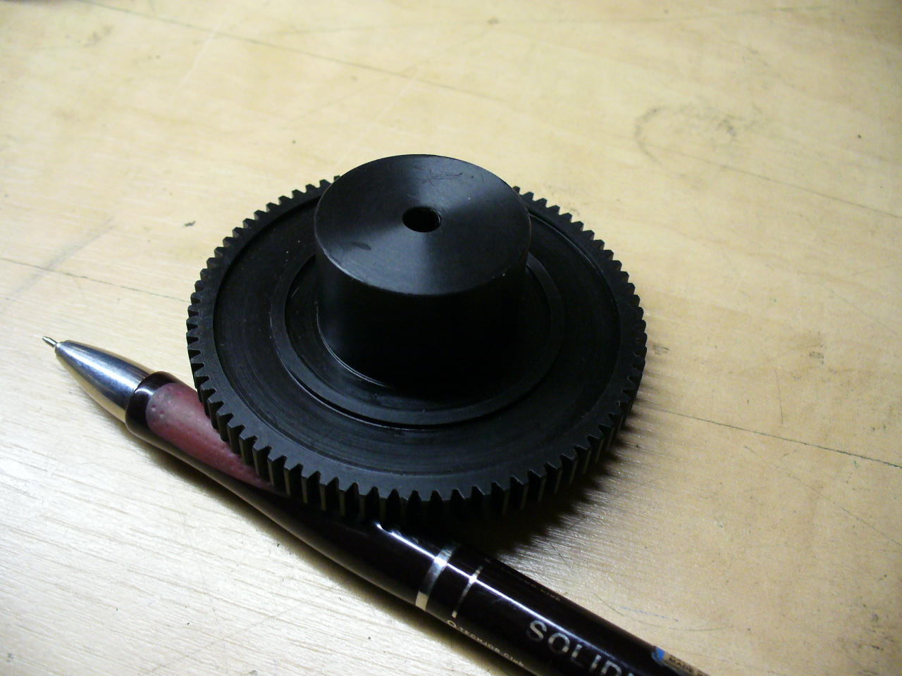

porad mi vychazi kup si novou pumpu a ponauceni: priste ne kupuj takhle predrazenej cinskej plastovej bazmek :(
preci musi existovat neco co nebude takhle odrazovat uz od pohledu
vsak jsou nejake autokompresorky ktere jsou sice taky na par ouziti ale kovove a navic kolikrat i kombinovane ventilator/kompresor (nafouknuti velikeho objemu/dohusteni)
Ozubený kola z delrinu běžně dělám na odvalu, cena za kusovku podobného typu je první kus za cca 1000-1500 a další kusy 200-300. Nejsem plátce DPH, nemám zaměstnance takže toho ode mně do kapes vyžírků teče trochu méně. :wink:
Je mi jasný že To tady na děličce někdo spácha levněji i když to asi bude dělat i dýl než já nebo Tumlík, ale to je téma o něčem jiném. :wink:
Otázkou bude jestli ta kola budou spolehlivě chodit, přeci jen jejich bok zubu nebude optimální, odval je prostě odval. Taky je třeba uvážit že ti asiati mají někdy hodně zvláštní "moduly" a po započtení smrštění výlisků to může být zajímavé. Doporučuju aby ten kdo to bude šmrdlat dobře poměřil i pastorky resp. hnací kolo. V případě odchylek se to soukolí může následně rychle sežrat vzájemně.... :D
Jinak výrobní náklady toho zázraku odhaduju tak na 20 USD a předpoklad konstruktérů asi tak jedno či dvě použití.... ale firma co to dělá z toho vejvaru jistě má naprostý minimum. :!:

Takže díky veliké ochotě a neskutečné rychlosi mi ozubené kolo asi do dvou hodin po založení tohoto vlákna vyrobil Tumlík. Kolečko namontováno a pasuje naprosto přesně. Chtěl bych ještě jednou touto cestou moc poděkovat za ochotu a pomoc.
Posílám foto vyrobeného kolečka, aby všichni viděli, jak krásnou práci umí Tumlík udělat.

Cena byla 300kč :D , měl jsem ten modul zrovna nahozenej, jinak bych to tak rychle neudělal, mám toho plno. Hlavní je, že mu to funguje a je spokojenej, protože spokojenost je nezřídka větší devíza než cena jakou momentálně za tu jednorázovku zaplatí :wink:
