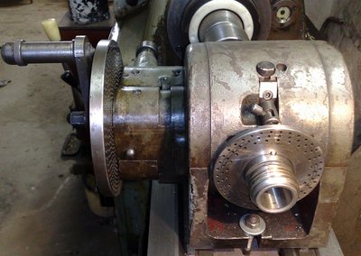

Nevíte někdo něco o téhle děličce? Kdo a kde ji vyrobil,jak vypočítat dírky na frézování ozubených kol atd. Nevim jestli se to počítá u všech děliček stejně,nebo to má každá jinak. Zatím mi vždycky stačil jenom kotouč za sklíčidlem,ale teď bych na tom chtěl dělat ozubení a na to už nestačí.

hledej, asi před půl rokem se tu o tom dost mluvilo
první co si musíš spočítat je převodový poměr, (1:40?) od toho se odvíjí vše ostatní

O této děličce nevím vůbec nic. Kdo ji vyrobil taky nevím. Kde ji vyrobili ? Vypadá to patrně na naše soudruhy z Koree.Půjde nejspíš o nějakou licenční výrobu Československého, Polského, Maďarského nebo Sovětského výrobku. Proto se dá předpokládat že převodový poměr bude 1:40. Jednoduše to ověříš tak že otočíš klikou 40x a hlava se otočí jedenkrát. Pokud bude poměr 1:40 tak máš vyhráno (teda z části) mrkneš na stránky populizátora strojaře Tumlíka a tam najdeš tabulku na dělení nepřímé. To "z části" jsem měl ma mysli to že můžeš mít na dělícím kotouči jiný počty děr než uvádí tabulka. Ale to už je jen matematika to přizpůsobit jinému počtu děr které tam máš.

jojo má to poměr 1:40 a dírky odpovídají tabulce MAS. Dneska jsem podle toho zkoušel dělat ozubený kolečko a povedlo se :D díky

Gratulace :D , další kolo je prvočíslo diferenciálním dělením a budeš ve vyšším levelu :wink:

Ale kdoví, jetli má "kufr".

Pravda, pravda :wink: , ale zahlídl jsem ho na bazoši buď v "náhradních dílech", nebo "ostatní" a drahej nebyl, jen zjistit modul a otvor, ale objevují se průběžně...tady na ty 250 jde jak 1,75 tak modul 2
