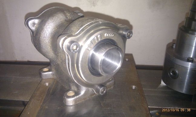

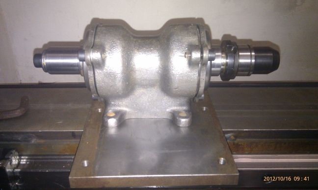

Před a po renovaci.
Házivost upnutého kusu bez doklepání 0,03 mm
ISO30
ISO30
AUDI
AUDI
Zatím bez převodů a řemenic.
Kovošrot!
Kovošrot!

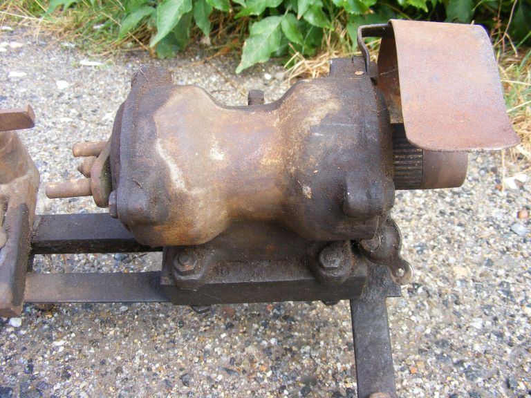

Inspirace?
Inspirace?
