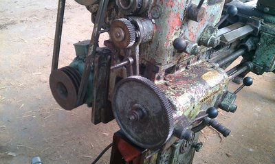

Ctěl bych si pořídit sadu výměných kol na závity,nějaké kola tam jsou ale ty tam určitě nepatří protože mají jiný počet zubů než je uvedeno v tabulce,potřeboval bych zjistit uspořádání kol a jejich rozměr a počet zubů abych si mhl spočítat modul,za info nebo foto předem děkuji,

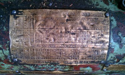

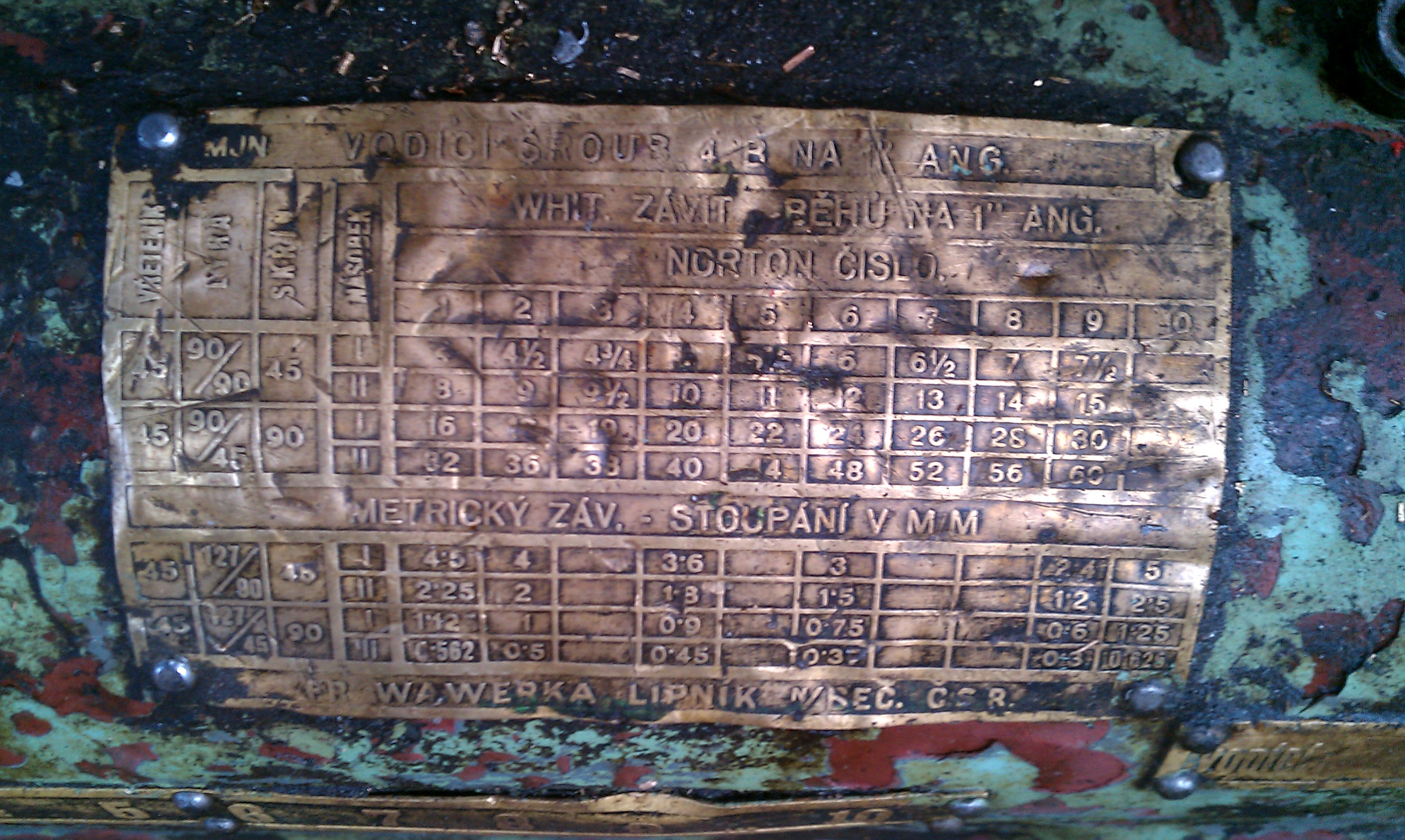

čo tak odfotit tu tabulku, ak je tam tabulka s počtom zubov tak tam musí byť aj znazornene na aku poziciu idu, či nie :?:

z tabulky není patrné uspořádání a modul zubů

nie som odborník ale, však na tabulke je pekne znazornené ake koleso ide na vreteno ake idú na lyru a na vstup do nortonovej skrine, a čo sa ma nadstavit na skrine aka pozicia l. alebo ll. a na nortonovej skrini kam sa ma presunut paka :idea: ten kto to vymyslel bol hlava, ja na svojom činanovy musim prehadzovat kolesa ak chcem rezat podla potreby zavit, a tu sa prehodí zopar koleček popresuvaju paky a da sa rezat viac druhov závitov bez dalšej potreby prehadzovania :!:

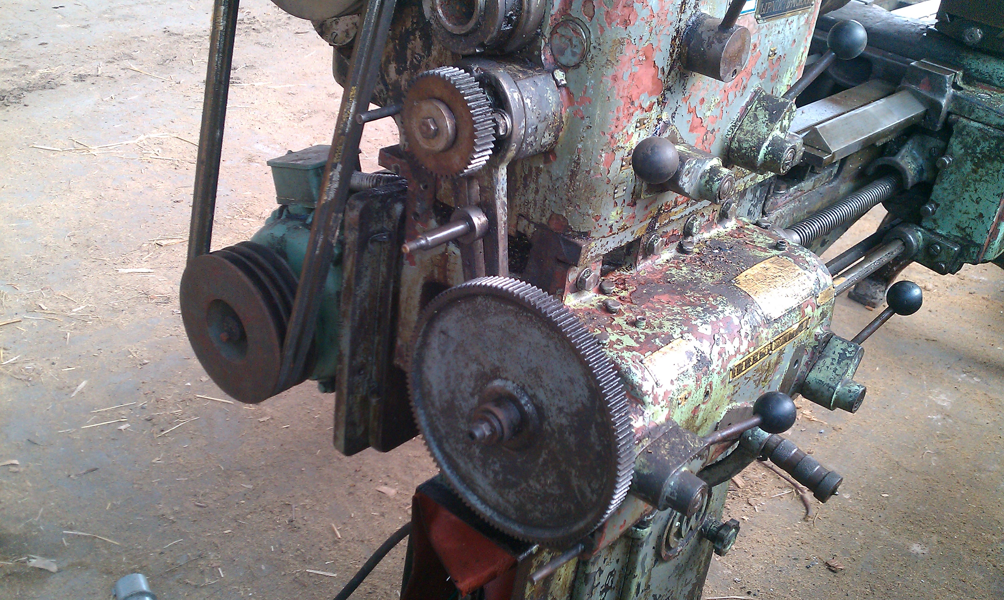

nevím jestli na lyru patří obě kola na jednou? a hlavně nevím modul zubu?
změřil jsem rozteče hřídelí vřeteník,lyra skřín,a vyzkoušel jsem to spočítat na různé moduly 1,25 1,5 1,75 2 2,25 a buď kola na sebe nedošáhly nebo se tam nevešli,nejlepší by bylo to někde změřit ale nikoho neznám
Příspěvky: 3833
25. 10. 2012, 9:20
Jasně, ty kola patří na lyru obě :wink: . předpokládám, že tě v první řadě bude zajímat metrický závit, že?
Tak např. v té první pozici 45 zabírá do 127, které je na společném pouzdře s kolem 90 a to zabírá do 45 z na hřídeli nortonky, druhá pozice je stejně řešená jen jinak poskládaná.
Pokud máš ale na hřídeli nortonky jak se tak dívám kolo 127z tak ho tam můžeš klidně nechat a poskládat : 45 zabíra do 45z, které je na spol. hřídeli s 90z a je to to samý.
Pokud máš na vřeteni 90z a na hřídeli nortonky 127z, tak na lyru můžeš dát jakékoli stejné! ozubené kola a je to zase to samý :wink:
jestli chceš znát modul, tak změř hlavový průměr ozubeného kola a napiš kolik má zubů :wink: Nezapoměň, že abys mohl měnit tu osovou vzdálenost mezi koly lyry, tak lyra je výklopná, ty kola nemusí být jakoby v řadě :!:

To není můj nápad, tak to prostě je :wink: Ta hřídelka je pevná a kola jsou nasazená na pouzdře, které má klínek aby se kola proti sobě nepootáčela. Celé pouzdro i s kolama se točí potom na té hřídelce kluzně, tady to je vysvětlené na soustruhu mn80, je to ten stejný princip ale v menším než bude ta tvoje a na ty větší soustruhy ty spojky byly litinové.
