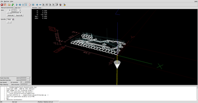

Presun predlohy do spravne pozice
om0tm
Příspěvky: 3
Registrován: 26. 10. 2012, 8:20
Příspěvek 26. 10. 2012, 8:56

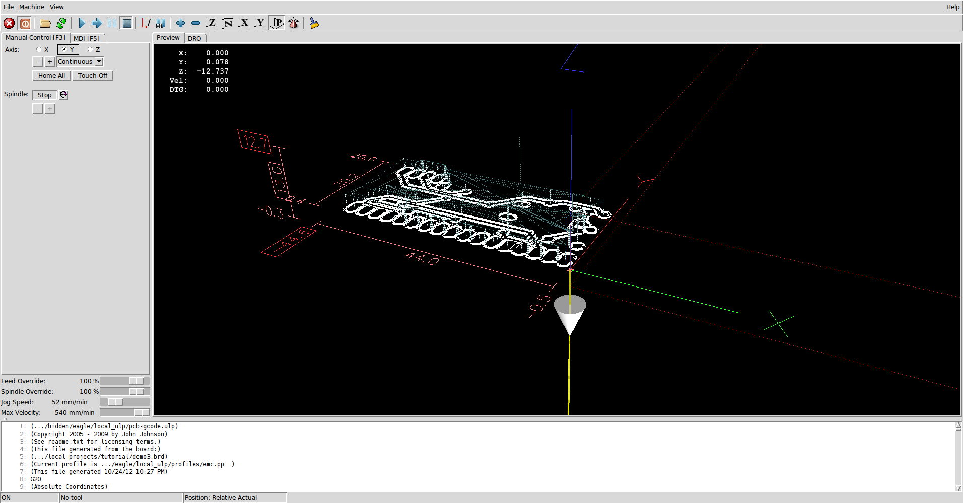

Zdravim harcovniky EMC, potrebuju jako totalni zacatecnik poradit, ja posunu vytvorenou predlohu spravne do plochy pro frezovani. Prikladam screenshot z meho linuxu, predloha by mnela byt spravne posunuta o +44.0 smerem Y+, ale nevim jak to nastavit, resp. jestli je to chyba pri generovani NGC souboru, nebo je treba neco udelat v EMC. Mam verzi EMC v.2.5.1, freza je CNC 3020 (eBay). Ma nekdo radu, co mne posune o kousek dal ?

No podle obrázku bych hádal spíš +44 po X . Na tyhle věci se dá použít funkce touch off- označíš osu,klikneš na touch off a v tomhle případě zadáš -44 , nebo odjedeš vřetenem na 44 a do touch off zadáš nulu :D .

No to jsem skusil, ale marne jsem cekal, ze se to posune nejak i na to zobrazeni. Mas pravdu, ze posun potrebuje X-ova souradnice.
