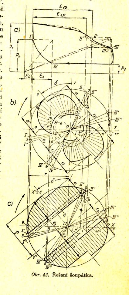

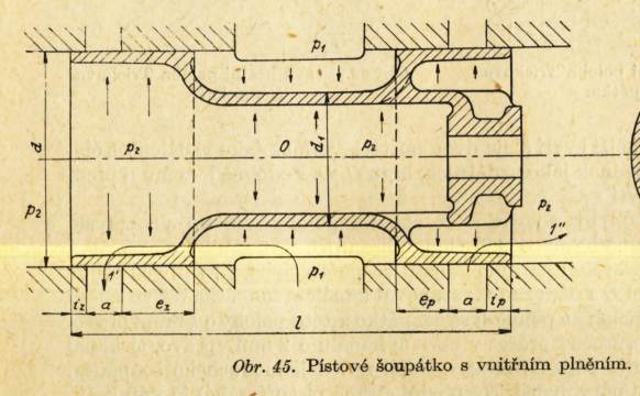

jova
- Příspěvky: 2577
Zdravím,
potřeboval bych poradit s výpočtem pístového šoupátka. Pohon bude výstředníkem z stephensonova rozvodu, s vnitřním plněním. Šířku vstupních otvorů mám 10mm a potřeboval bych spočítat jednotlivá krytí šoupátka nad otvory.
Počítal už jste to někdo, nebo to střílíte od boku?
- Site Admin
- Příspěvky: 23436
- Bydliště: Praha
Na pakove pomery stephensona jsou ruzne programy na netu
Co se tyce kryti vlastniho soupatka tak to vyplyva z funkce
