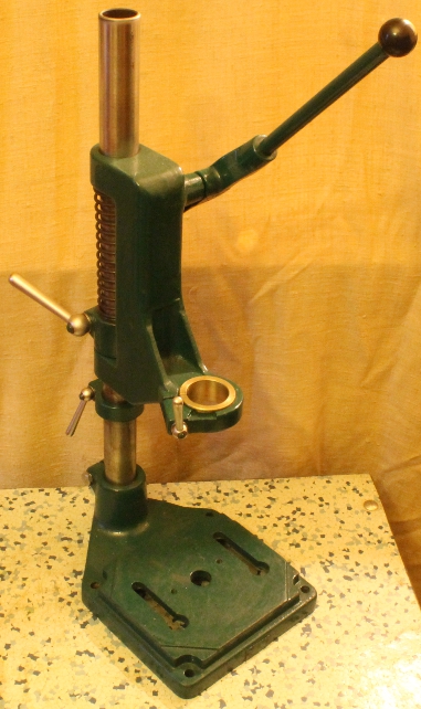

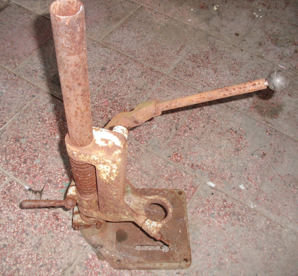

Přidám také jeden stojan na vrtačku ,fotku před nemám a příliš se neliší od té v příspěvku nahoře neměla jsem v roce 89 ani čím fotit
Trubka a kličky spolu se spojovacím materiálem jsou tvrdě chromovány , litinové díly opilovány a pískovány barva je prášková a vypálená
Přidána redukce na moderní vrtačku
