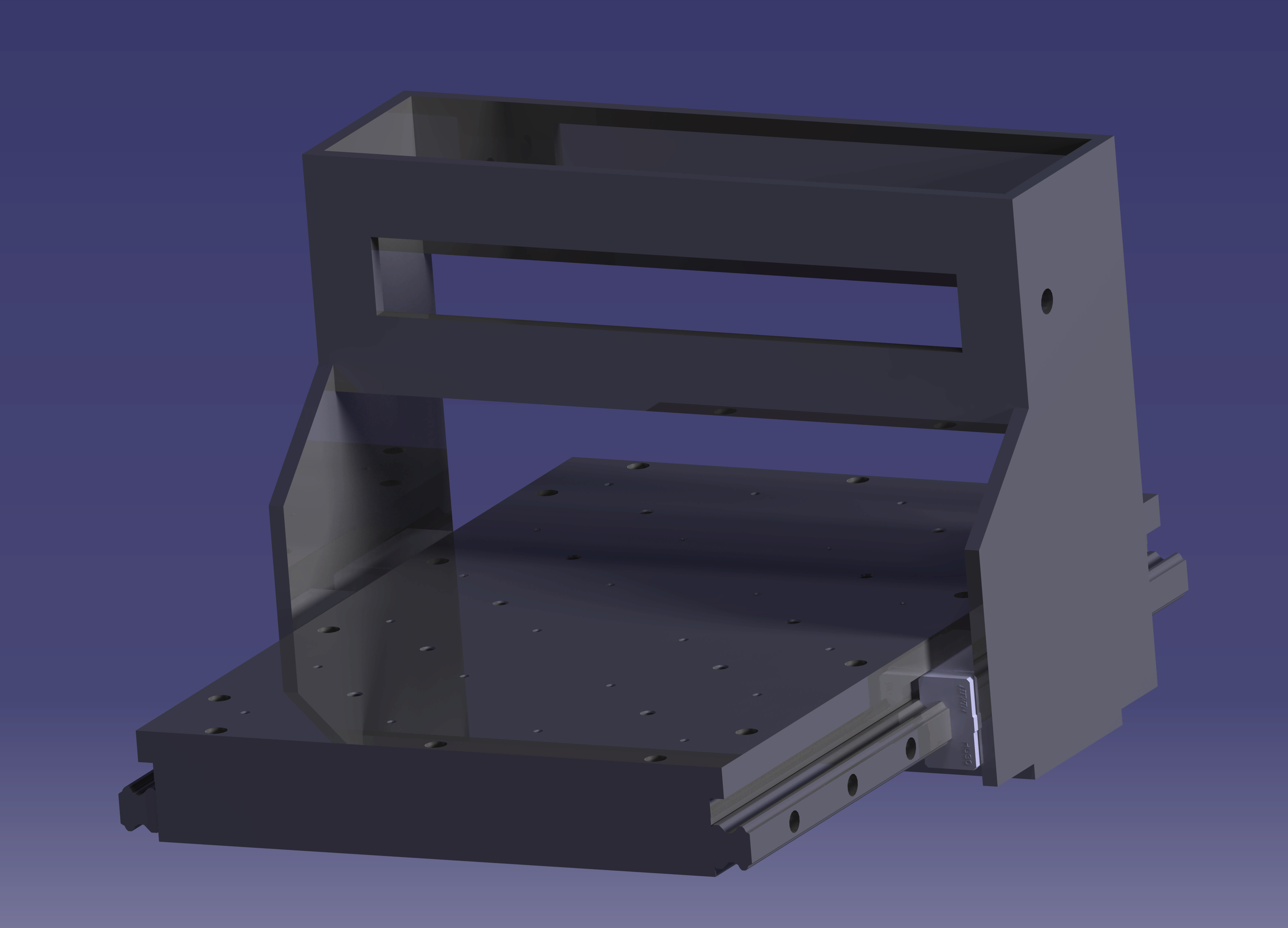

Zdravím, tak jsem rozhodl také postavit si svou mašinku. Měla by splňovat následující:
Pracovní prostor: 400x600x200mm
Frézování dřeva, plastu a měkké kovy.
Něco jsem začal tvořit v Catii, obrázek níže. Podobný návrh jsem tu už někde viděl, vycházel jsem z něj, ale nemůžu ho dohledat. Návrh je ještě v plenkách, ale mám pár dotazů. Konstrukce by měla být šroubovaná ocel.
Kuličkové šrouby průměry - osa x: 20mm, osa y: 16mm, osa z: 12mm
Bude stačit jeden kuličkový šroub na osu x?
Lineární vedení - osa x: kolejnice šířka 28mm (Hiwin - HGR30R)
osa y: kolejnice 20mm
osa z: kolejnice 15mm
Nejsou kolejnice 28mm na bocích moc? Budou stačit např 20mm?
Stroj by měl sedět na nožkách šroubovatlených do kostek pod stolem.
Deska stolu v rozměrech: 600x400x20, jaký je podle vás nejvhodnější materiál stolu s uvážením na konstrukci?
Projel jsem fórum a našel přednosti duralu, oceli, vzhledem k financím bych volil ocel.
Prosím poraďte mi jaký přesně materiál, 11 523? Kde se dá výhodně objednat a nechat obrobit?
Zatím vše, díky za jakoukoliv radu:-)

Podobné je toto .....
http://www.c-n-c.cz/viewtopic.php?f=15&t=1538" onclick="window.open(this.href);return false;

Chci se tě zeptat ohledně kuličkového šroubu pod stolem - osa x, stačil by jeden o průměru 20mm?
Jaké výhody a nevýhody stroj po pár letech přináší?

Zkušenosti jsem už shrnul v původním vláknu. Pojezdy bez problémů ( Z-tko mám 125mm ), slabinou je vřeteno. Teď bych tam dal 2kW. Zatížitelnost šroubů je určená výrobcem a ještě se to liší jejich konstrukcí. Catia Ti spočítá hmotnost portálu, takže podle toho šroub snadno určíš. Mě portál váží okolo 90kg. Mašinka už nastoupila pátý rok služby a šroubovaná konstrukce ( obyčejná 11373 ) je stabilní.
