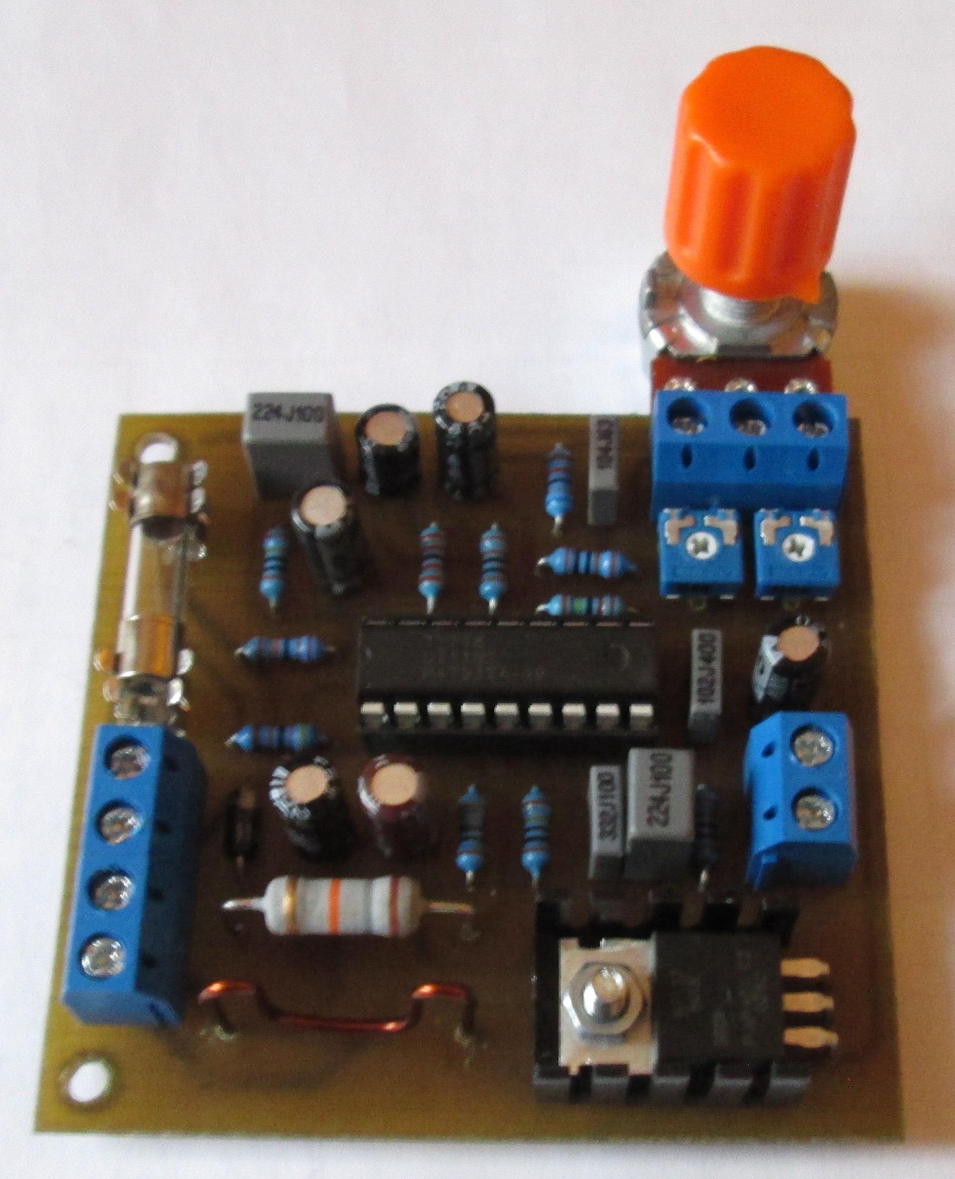

Zdravím, tak problémy co mě udělal Jara jsou vyřešeny. Mám rozšířenou živnost o živnost vázanou za pomoci garanta. Jinak v mezi čase jsem nezahálel a udělal jsem další regulátor pračkového motoru. Tentokrát s U211B. Prvotní poznatky jsou velice dobré. Regulace je lepší než s U209B. Zatím nejhůř se chová regulace s TDA1085. Až udělám více testů, tak dám zase vědět. Prozatím pouze foto.

neplanujes regulator s MCU?

Plánuji, už mám i něco udělané. Ale ten Jara mě způsobil nemalé starosti, které jsem musel jednou pro vždy vyřešit. Teď právě řeším el. brzdu seriového motoru. To bude taky součást řízení pomoci MCU.

genialni by byla i reverzace ale to to asi dost prodrazi
- Příspěvky: 10287
Vůbec ne, reverzace je jednoduchá.robokop píše:genialni by byla i reverzace ale to to asi dost prodrazi
Jen tak ze srandy jsem si před nějakou dobou udělal k tomu regulátoru interface s procesorem, aby se to dalo řídit po RS485. A tu reverzaci jsem tam taky přidal.
Až někdy nebudu mít do čeho píchnout, tak to chci udělat trochu pořádně, řiditelné po Modbusu, aby se to dalo snadno ovládat z LinuxCNC.

tak ja jsem si rikal ze 4 mosfety na vetsi napeti misto jednoho jsou drazsi
ale ono je to o uhlu pohledu
tady u toho projektu chapu ze jde o silne hobby reseni tak cekam setreni na kazde soucastce
samozrejme robustnejsi reseni uvitam
podpora modbusu je velike +

Ne FETy (Ty asi myslíš H-můstek), ale relátko, které otočí jednu z cívek.

no jo ale co kdyz nekdo bude chtit reverzovat za chodu
treba u toho puvodniho jsem resil pedal k masine kde byl pedal
seslapnuti melo dve polohy nadzvednuti pedalu reverzovalo
idealne s brzdenim atd...
original obsahoval paketak kterej v nulovy poloze odpojil regulator a pripojil motor na vykonovy odpor
