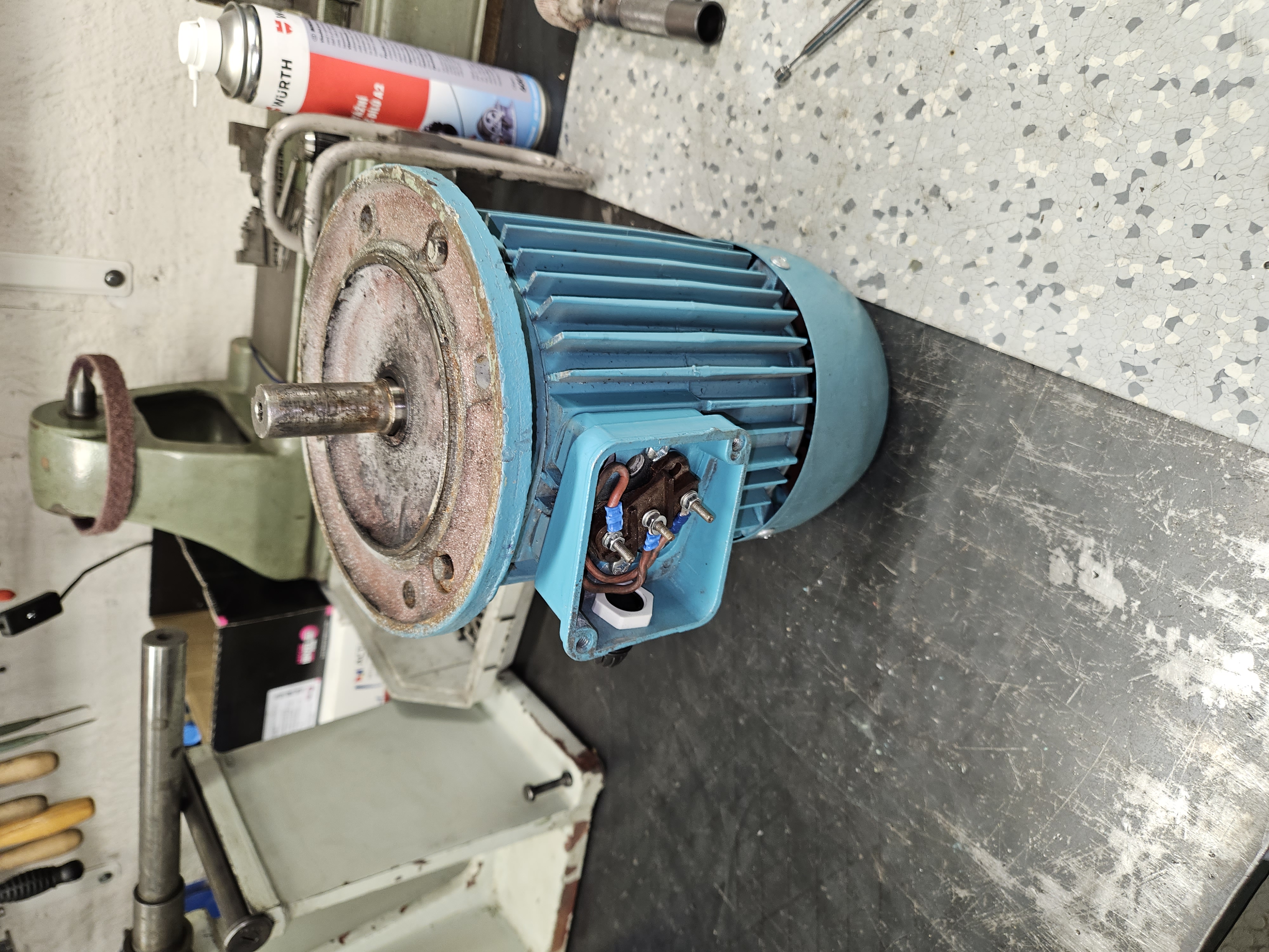

Tak motor je venku, kamarad mi pomohl odsunout stroj, no a vezu ho na previnuti :)

od té doby co mě super ultra mega seriozní firma převinula motor a on měl o 1000 otáček mín a reklamace byla zamítnuta už automaticky kupuju motory nové...

Vono ruskej atyp asi neseženu :shock:

Koukal jsi dovnitř? Jestli se to třeba neupálilo v nějakém spoji (cívky jsou možná nakonfigurované uvnitř)..

Charon píše: ↑10. 7. 2023, 3:37 Vono ruskej atyp asi neseženu :shock:
na typ se vykašli, změř přírubu (ostatní víš ze štítku) a zkus najít náhradu - ty příruby jsou většinou typizované...
Příspěvky: 6579
Příspěvek 10. 7. 2023, 6:12
Thomeeque píše: ↑10. 7. 2023, 3:48 Koukal jsi dovnitř? Jestli se to třeba neupálilo v nějakém spoji (cívky jsou možná nakonfigurované uvnitř)..
Tome nekoukal, smrad spaleneho vinuti byl citit ještě dneska, tak me to ani nenapadlo, možná jsem měl :shock:

Zv.Petr píše: ↑10. 7. 2023, 4:07
No právě štítek nemám, nekdo ho v minulosti odundal, jen nýtky zbyly :cry:
A nevim ani jmenovite otacky vřetena, převod muzu změřit, ale nesehnal jsem kompletni manual, mam je neuplny rusky, kde je spousta zbytečností ale ne dulezite věci. A než odesel, nenapadlo mi točky změřit :(

Ten motor bude téměř natuty dvoupolový - tedy 2800 ot. Pokud je tam převod mírně do rychla, nebo dva převody - jeden malinko do pomala a jeden trochu do rychla tak je to tutovka.

Charon píše: ↑10. 7. 2023, 6:17
ty měřit nemusíš....na prumer kotouče jsou dane otáčky....takže si podle pruměru a převodu spočítej jaké otáčky potřebuješ a najdi vhodný motor a i kdyby si měl udělat mezipřírubu
pak mužeš najít stroj který používá stejný pruměr kotouče a ověřit si zda jsou otáčky podobné a tvuj výpočet sedí
Příspěvky: 6579
Příspěvek 10. 7. 2023, 6:55
Kluci diky, poměřím, zjistím. Je to výrazně do rychla

tak mi to nedalo, prohrabal jsem se dokumentací, oměřil řemenice...
Vychází mi převod do rychla 1:2,2 a podle bumážky by tam měl být motor 4AX8OV4UZ ruské provenience, 1,5 kW a 1500 ot/min. Hřídel průměru 22mm o délce 50mm a samo přírubák
Neválí se někomu v syslátech? Případně kde koupit slušný, děkuji

Milan199 píše: ↑10. 7. 2023, 6:42 Ten motor bude téměř natuty dvoupolový - tedy 2800 ot. Pokud je tam převod mírně do rychla, nebo dva převody - jeden malinko do pomala a jeden trochu do rychla tak je to tutovka.
On hlavně bude dovyváženej vcelku s řemenicí nebo spojkou. Nedávno jsem se hrabal ve strakonickým motoru MB 3/1,5. Byly to speciály na IB vřetena - vodou chlazený. I ta 220ka řemenice je odvrtávaná. Je ze sklotextitu. V návodu vyloženě píšou, že jiný typ motoru jen po vyvážení.
Přetáčel jsem lehce i plochu na řemen u důlkovačky - měnil jsem i motor 370W - asi o 2 desetiny. Vibrovalo to jako k.ráva, tak jsem vyndal rotor. Samo jsem to zkoušel bez řemenu. A pak to vcelku s řemenicí šlo ke kamarádovi na Schencka.
