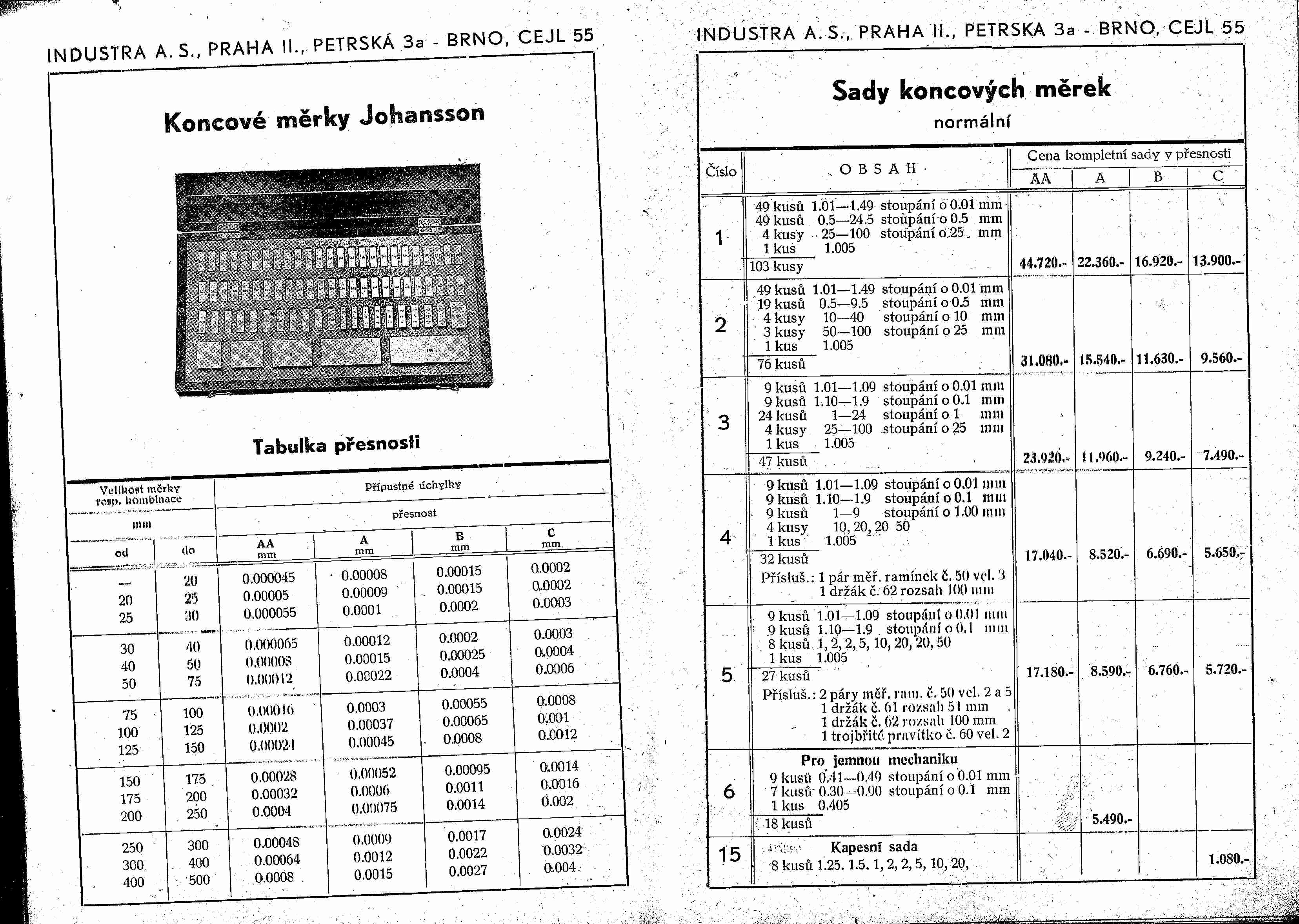

jeden pán mi poslal (včetně jiné staré literatury) katalog přesných nástrojů zbrojovky brno z roku 1935, je tam kompletní sortiment, včetně ceníků, jak jsem to pročítal, tak jsem se dostal ke katalogu kompletního sortimentu firmy johansson, přikládám sken koncových měrek a mikrometrů :wink:
z té ceny sady 103 koncových měrek v AA kvalitě mně padla brada zvláště s ohledem na rok :) zde možno porovnat s cenou automobilu vůči platům https://www.autorevue.cz/cenik-walter-1 ... nicke-mzdy

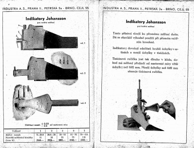

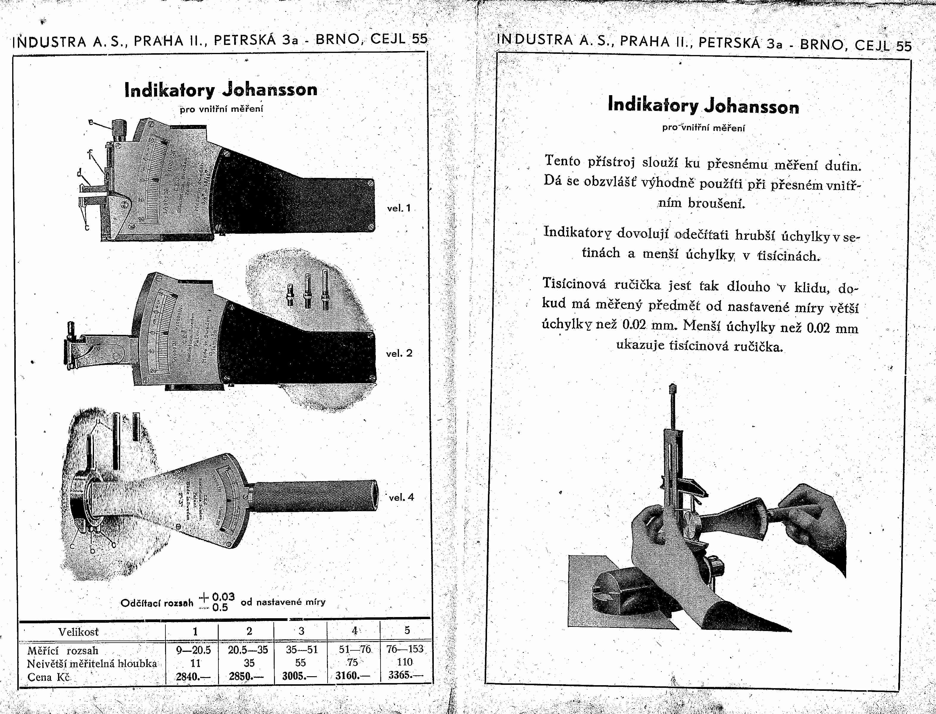

tady ještě indikatory johansson, pokud by jich snad měl někdo pár nakřečkováno :D :D

tumlik píše: 18. 11. 2022, 6:14 tady ještě indikatory johansson, pokud by jich snad měl někdo pár nakřečkováno :D :D indikatory johansson.jpg

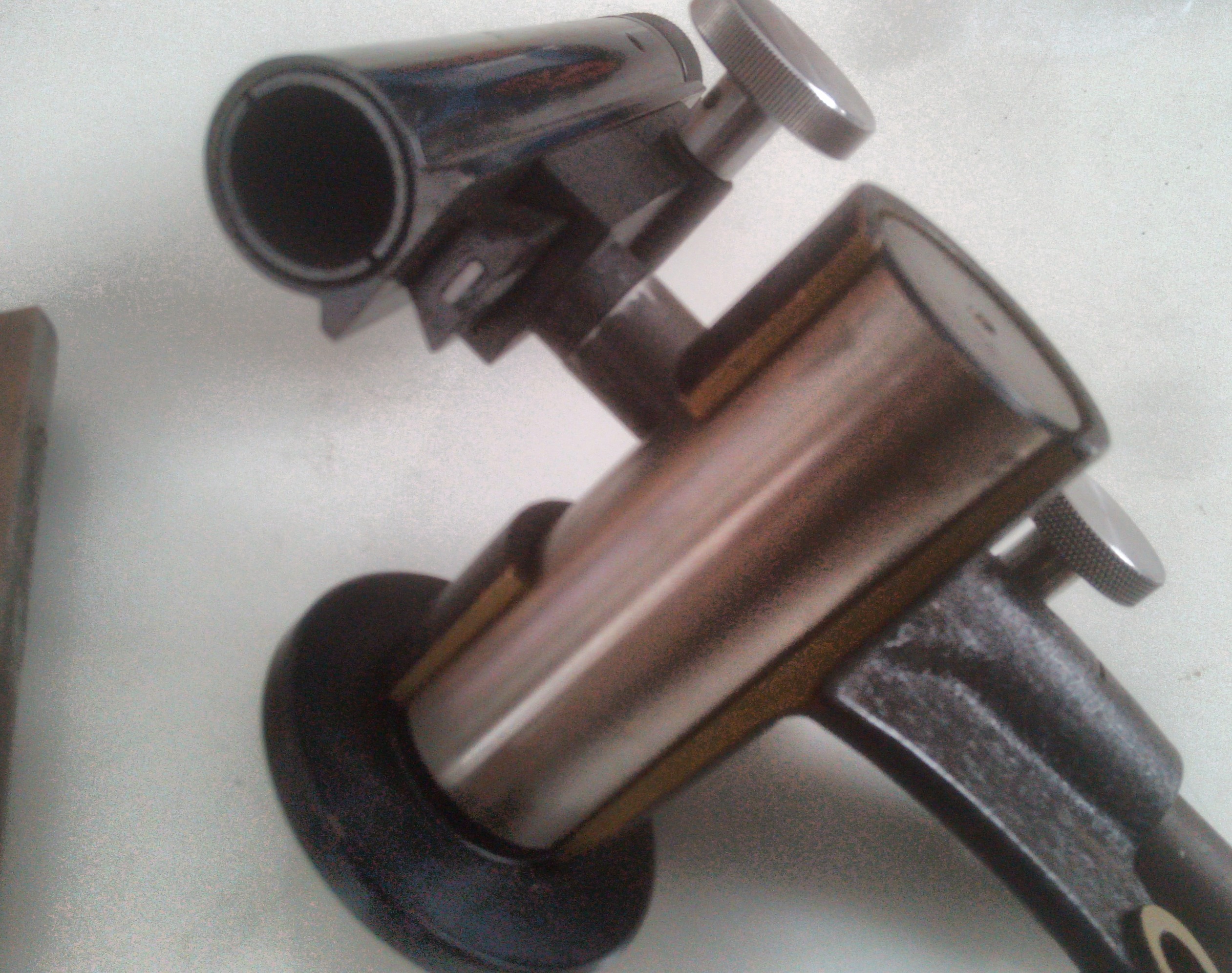

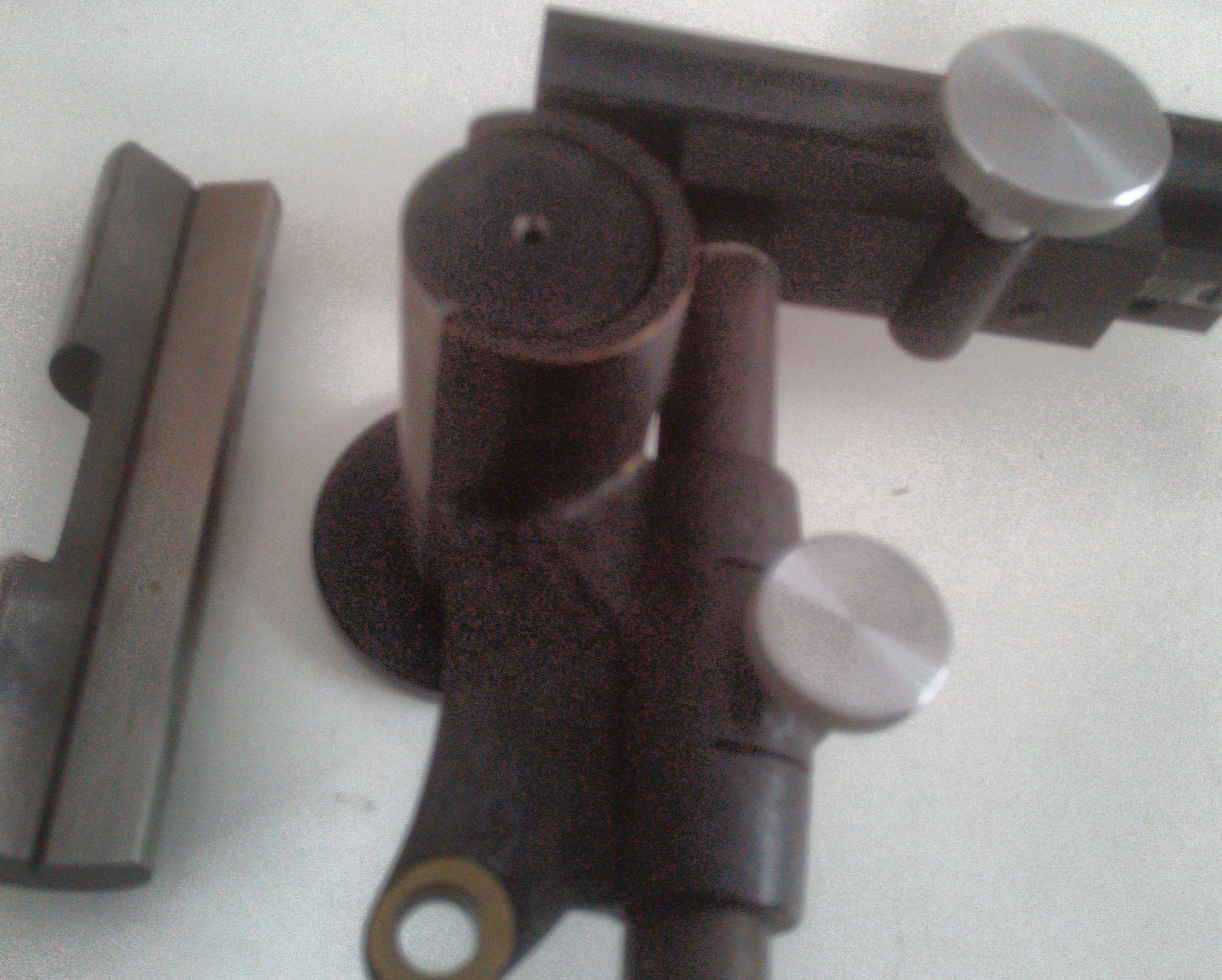

To by bylo super. Třeba nedávno jsem u Tumlíka prohlížel jeden katalog. Na konci různý forichtunky. Konečně jsem zjistil, k čemu je ta optika Zeiss. Na kontrolu ostří soustružnických nožů. Je tam taková prizma. Nechá se vyměnit za broušený váleček. Ten mám samo taky, jen jsem nevěděl, že to patří k sobě.
viewtopic.php?t=14114&start=30
Tumlík: neměl bys tam ještě mikrokátory CEJ? Mám k nim takový forichtunk s přepákováním (mikrokátory samo taky) - u jednoho jsem včera zrovna lepil sklo - nebylo prasklý, jen uvolněný...

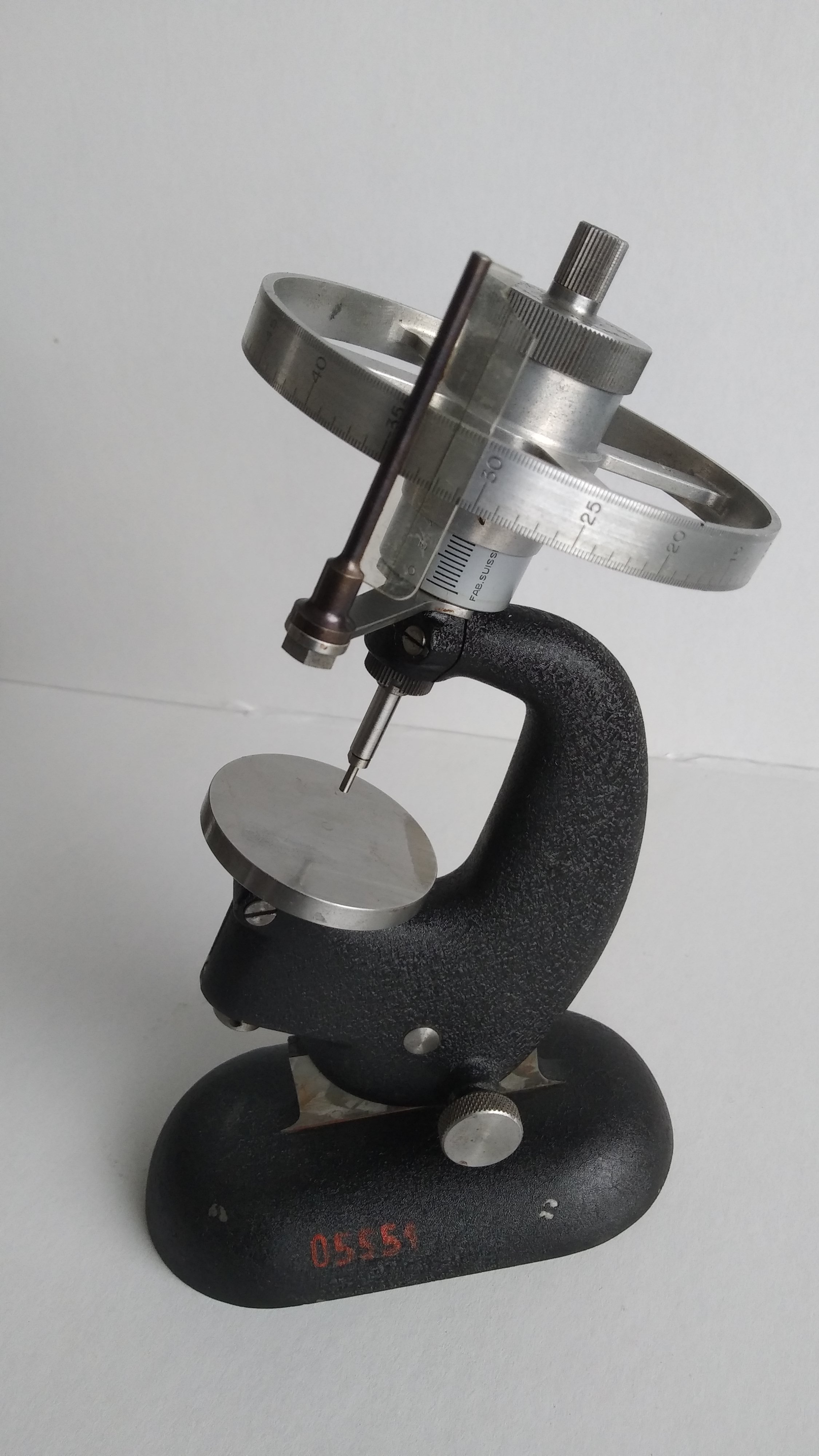

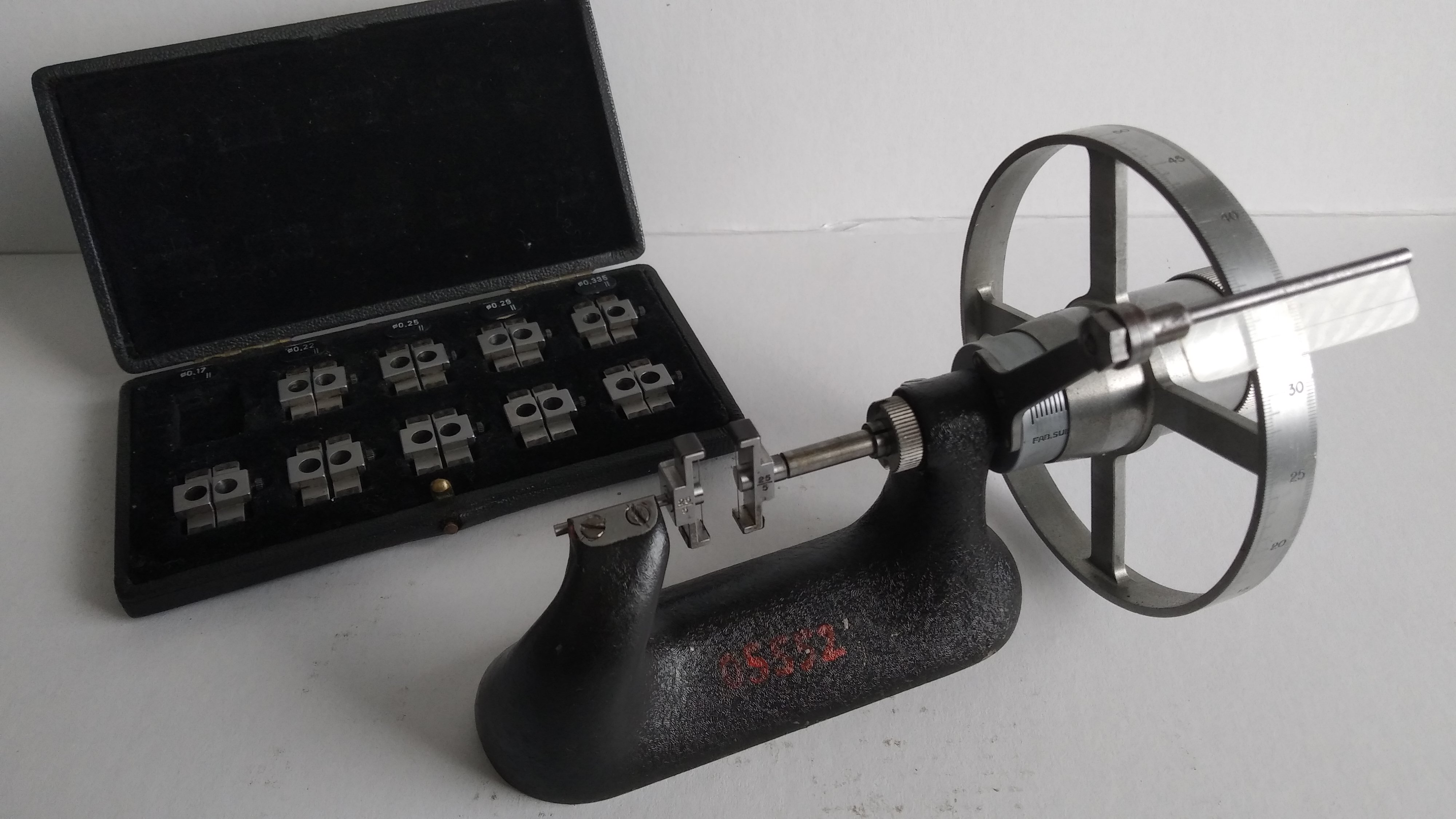

Jo a když už libový měřidla, tak ať si taky můžeš trochu užít - narychlo bliklý mobilem
tisícinový naklopitelný vertikální Tavannes s výměnnými doteky
tisicinový horizontální Tavannes, teď zrovna osazený origoš klecovými drátky na závity
a půlstovkový horizontální hodinářský Tavannes, opět s výměnnými doteky
mj, všechny mají milimetrový "nespletitelný" šroub

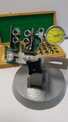

Tenhle je z výroby letadel - jako mnoho dalších věcí doma, před lety jsem ho koupil na bazoši.

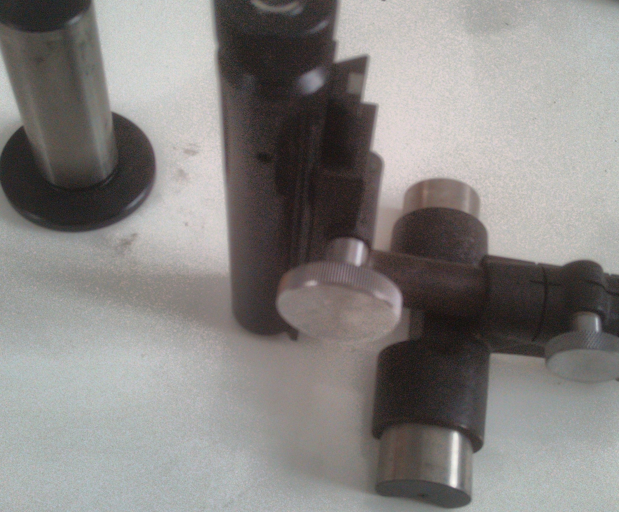

Na závity se mi povedlo sehnat měřící stojan se dvěma rolnami. Jedná rolna pevná, o druhou se opírá úchylkoměr. Na boku jsou vysouvací dvířka a v nich ty výměnný rolny podle stoupání.

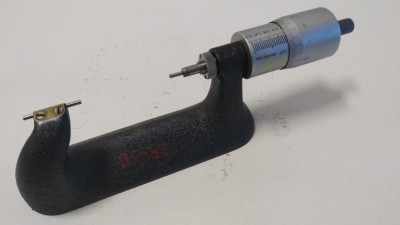

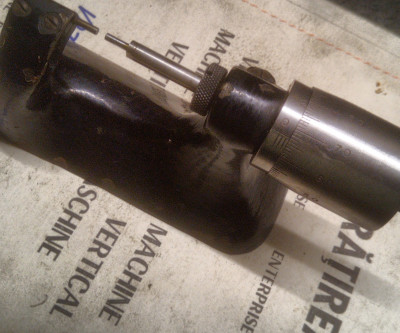

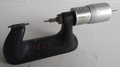

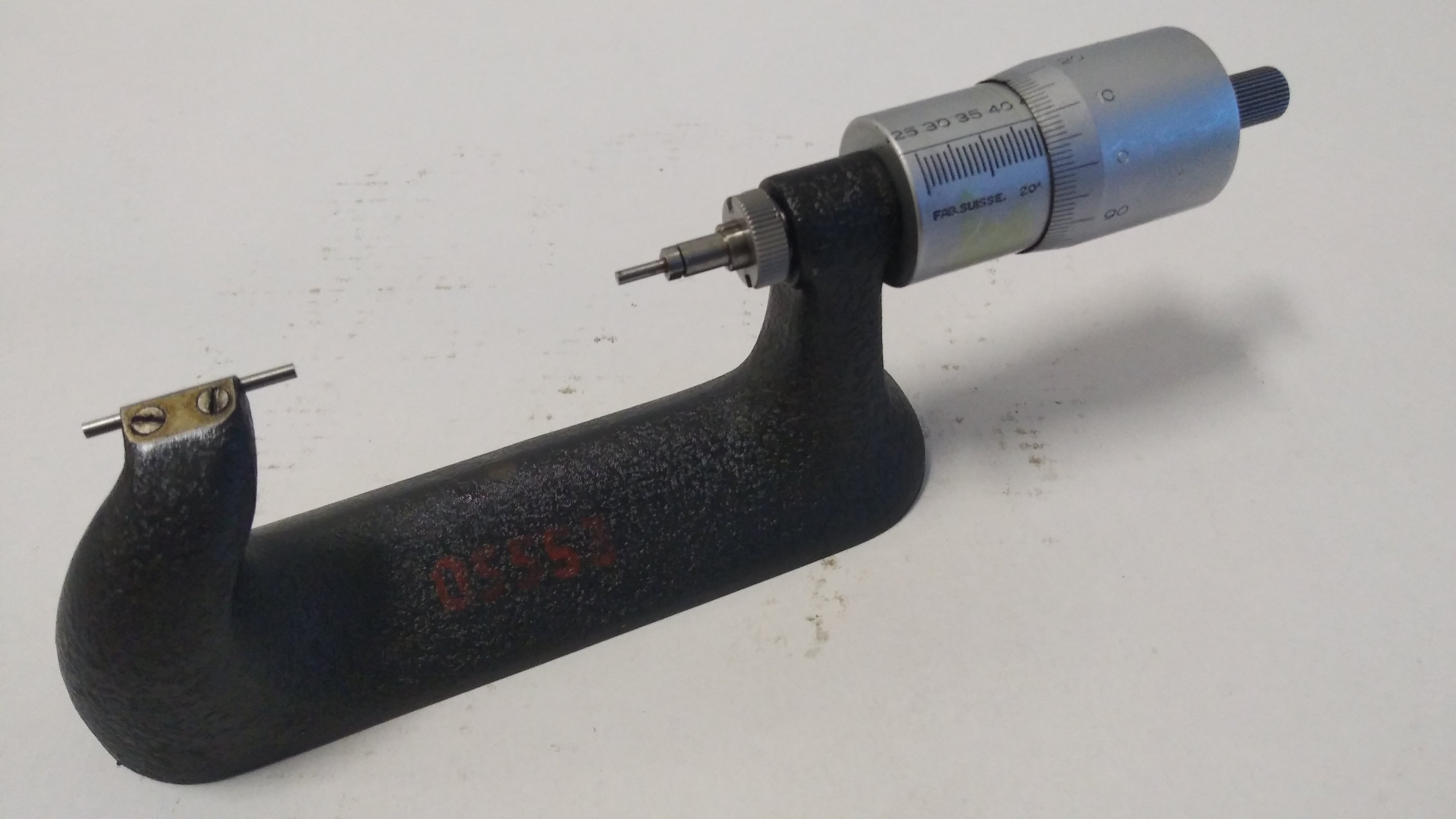

Tavannes 25 - 50 - opět verze s statickým vřetenem (vřeteno se netočí jako u běžného mikrometru), vyměnitelné dotyky, takže lze měřit v drážce - už od tlouštky dotyku - tj. cca 0.2mm)
Na fotce kulatý dotyky pr. 2.
Kladkový hodinkový měřidlo na tolerační kontrolu závitů v serií (existovaly 4 typy, vyfotit můžu klidně všechy :) ).

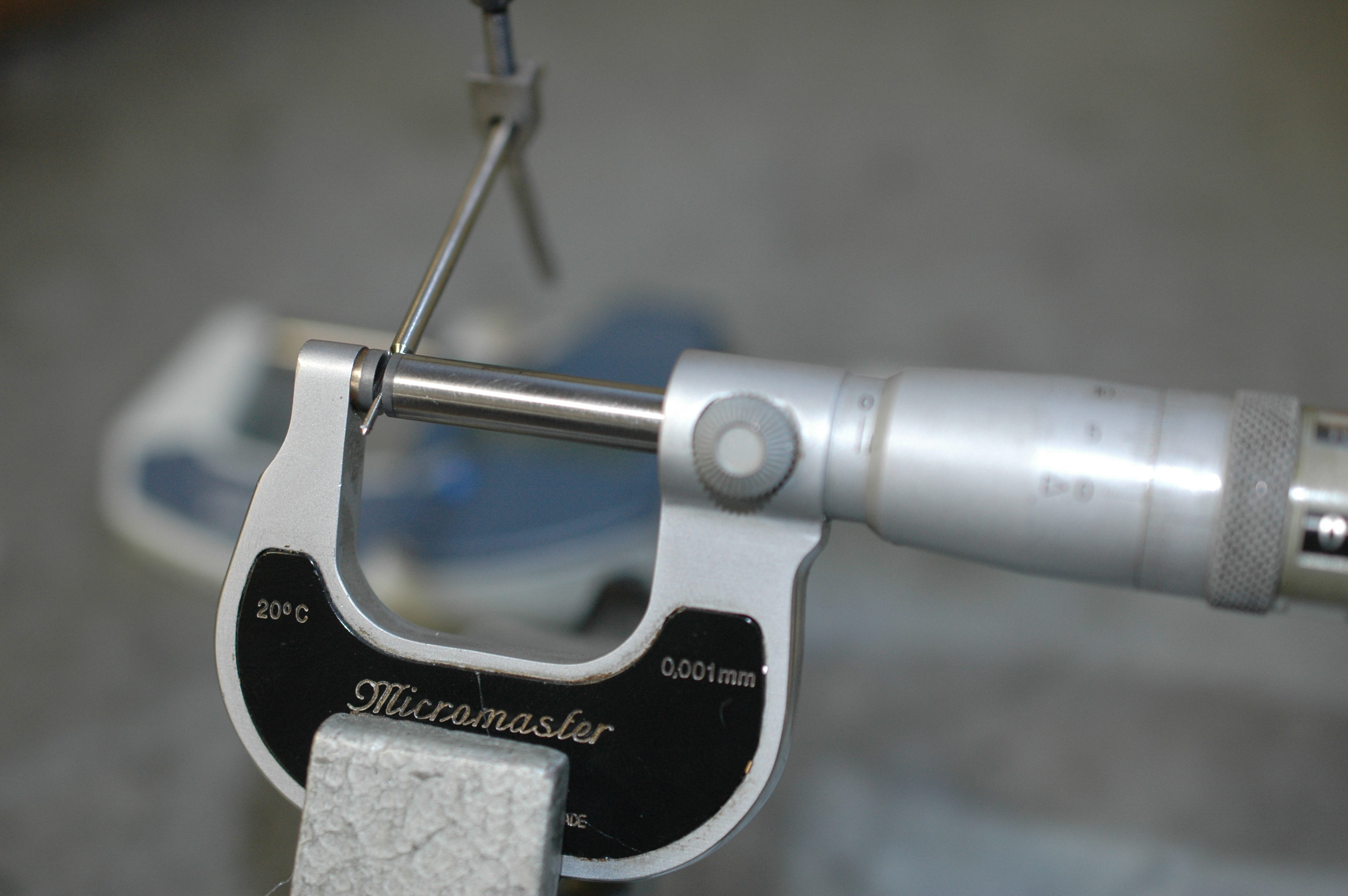

Polotovar přesného závitníku M1 v tisícinovém Tesa Micromaster
Jinak všechno to jsou měřidla který se normálně používají v výrobě a jsou v stavu, kdy měří jak mají - tj. žádný muzeální kusy.
