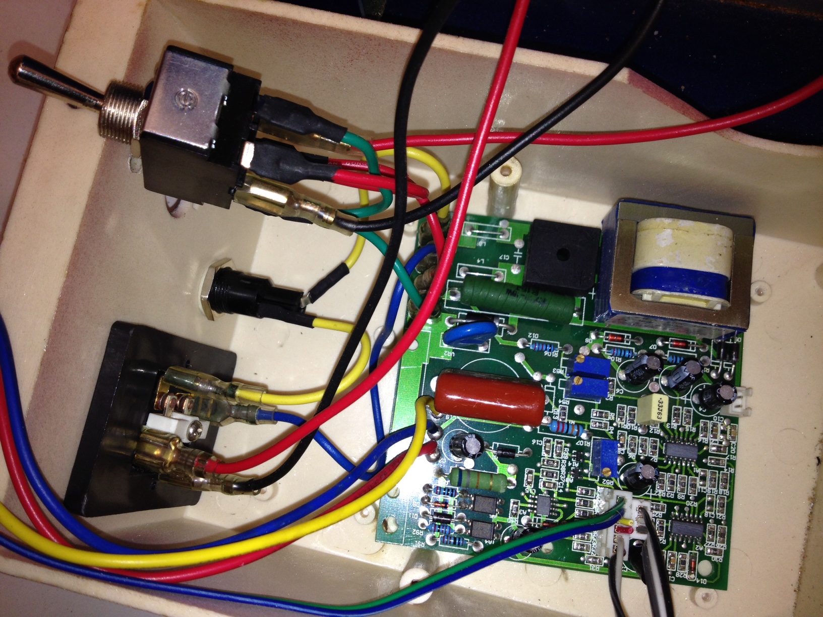

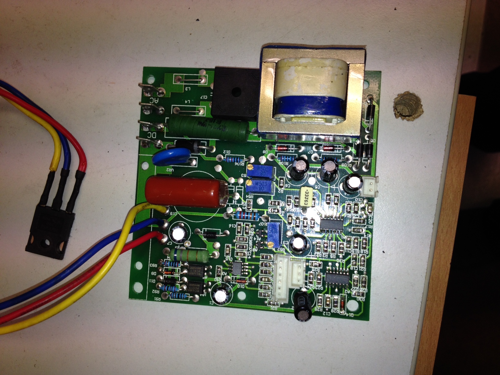

Ahojte po skoro 5 rokoch som tu znova
sustruh CQ 9318 po zapnuti sa sam vypne funguje znova iba po zapnuti a vypnuti Emergency tlacitka ale aj tak nefunguje regulacia iba 1/3 otacania (hned sa vypne kontrolka svieti).
Viete mi prosim poradit kde zacat hladat chybu aalebo kupit novu regulaciu.
Chcel by som nejake riesenie ktore aj dlhsie vydrzi ...
ono za tych 5 rokov co mam ten sutruh fungoval velmi malo casu viac ako 4 roky stal
dakujem
Jiri
na pohlad ziadne poskodenie

A jsi si jistý, že je to regulátor?

25. 4. 2016, 9:04
no niesom ...poradte kde zacat hladat chybu..mozno je elektronika zla neviem uz som zufaly
dnes uz ani netukne po zapnuti....moze byt zly koncovy nosfet?(na konci farebnych kablikov) alebo rozbehovy kondenzator? (ten cerveny)
vcera sa aspon rozbehol ale hned po cca 5 sec vypol...kontrolka ostala svieti....
faktuz neviem ...motor samostatne funguje (skusal som na 22V priamo) uhliky a kotva su zrdave

Daj to niekomu opravit inak bude viac skody ako uzitku. Skontroloval si ten velky odpor vi nahodou nieje odlomeny vybraciami?
expertdb
Příspěvky: 608
26. 4. 2016, 10:24
Zkus změřit napětí na tom potenciometru. Zkusil bych vyměnit ten tranzistor.

juky99 píše:no niesom ...poradte kde zacat hladat chybu..mozno je elektronika zla neviem uz som zufaly
Co je tam za desku? je na ní nějaké označení z druhé strany?
Překvapuje mne že píšeš o nosfet (předpokládám, že myslíš mosfet ;-).
Tyhle regulace jsou většinou fázové to co tam je je zřejmě Triak - nicméně nechci spekulovat napiš sem označení tohoto prvku.
Rozběhový kondenzátor tam určitě není!.
Jaký proud Ti tekl do motoru na těch 22V?
