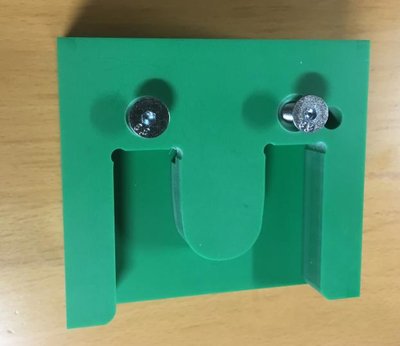

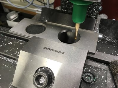

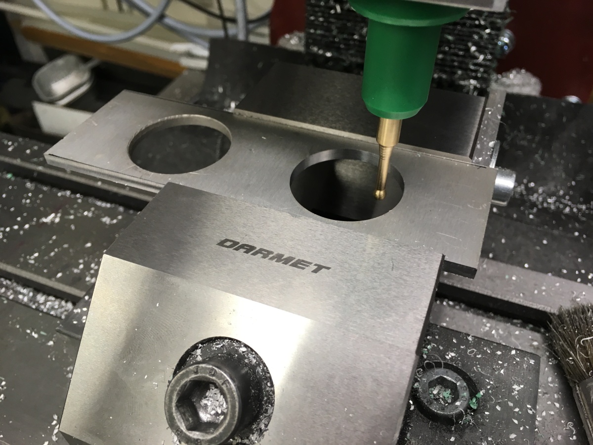

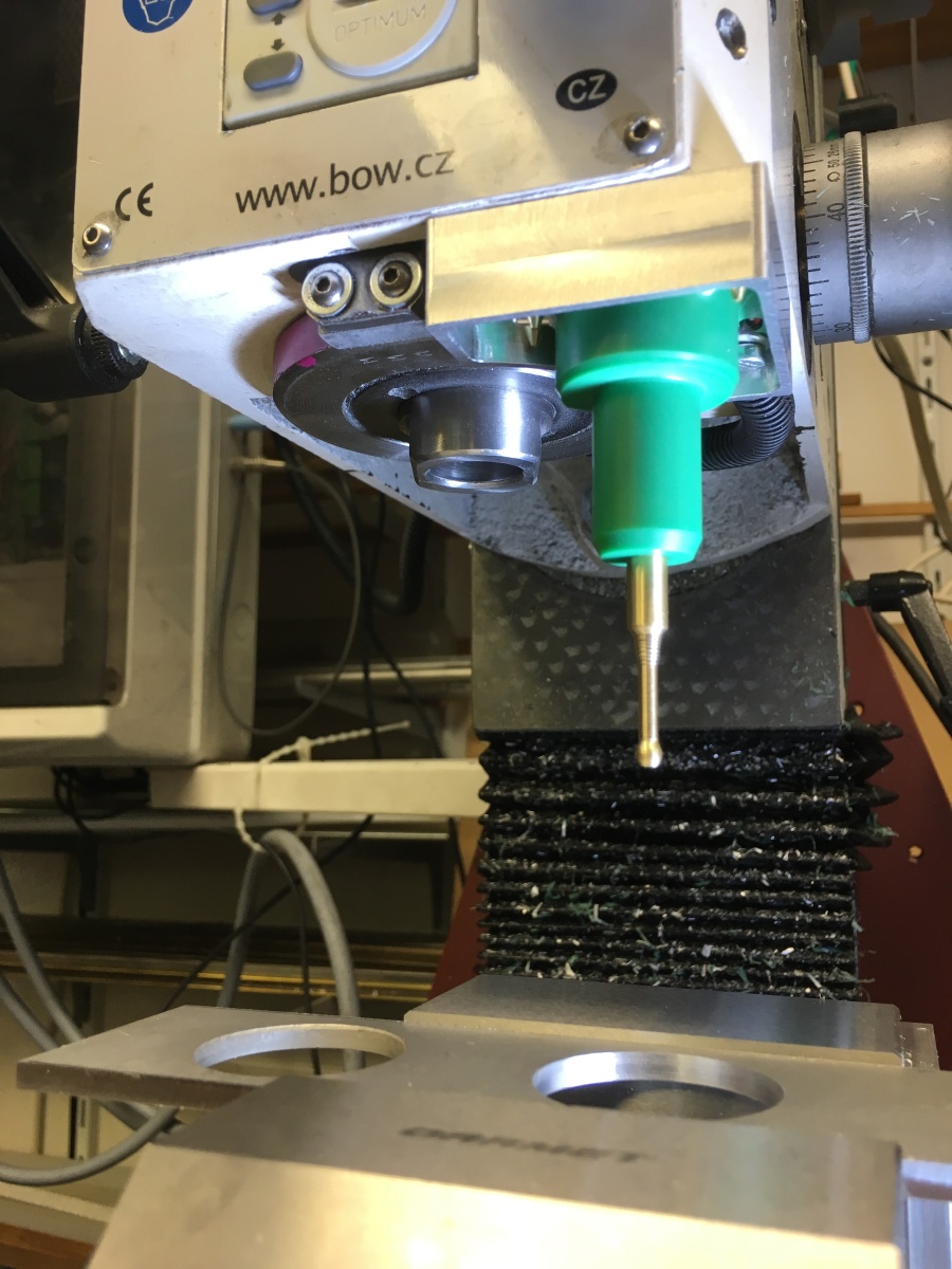

Nová sonda - už třetí verze. Vycházel jsem z toho, že umím udělat "přesnou" rozpínací sondu, ale je problém ji opakovaně přesně osadit na stroj. Pokud má stroj strmý kužel a sonda je shodným kuželem osazena jsou výchozí podmínky výrazně lepší. V případě hobby strojků sice pořídím přesnou sondu, ale neumím ji opakovaně přesně uchytit do kleštiny v hobby kvalitě (kde kleština často nějakou tu stovku hází)
V sekci prodej byla zmínka, že má sondu umístenou na lineáru = neupíná ji do kleštiny - no to je nápad.

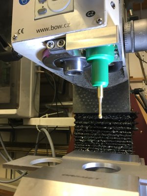

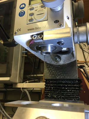

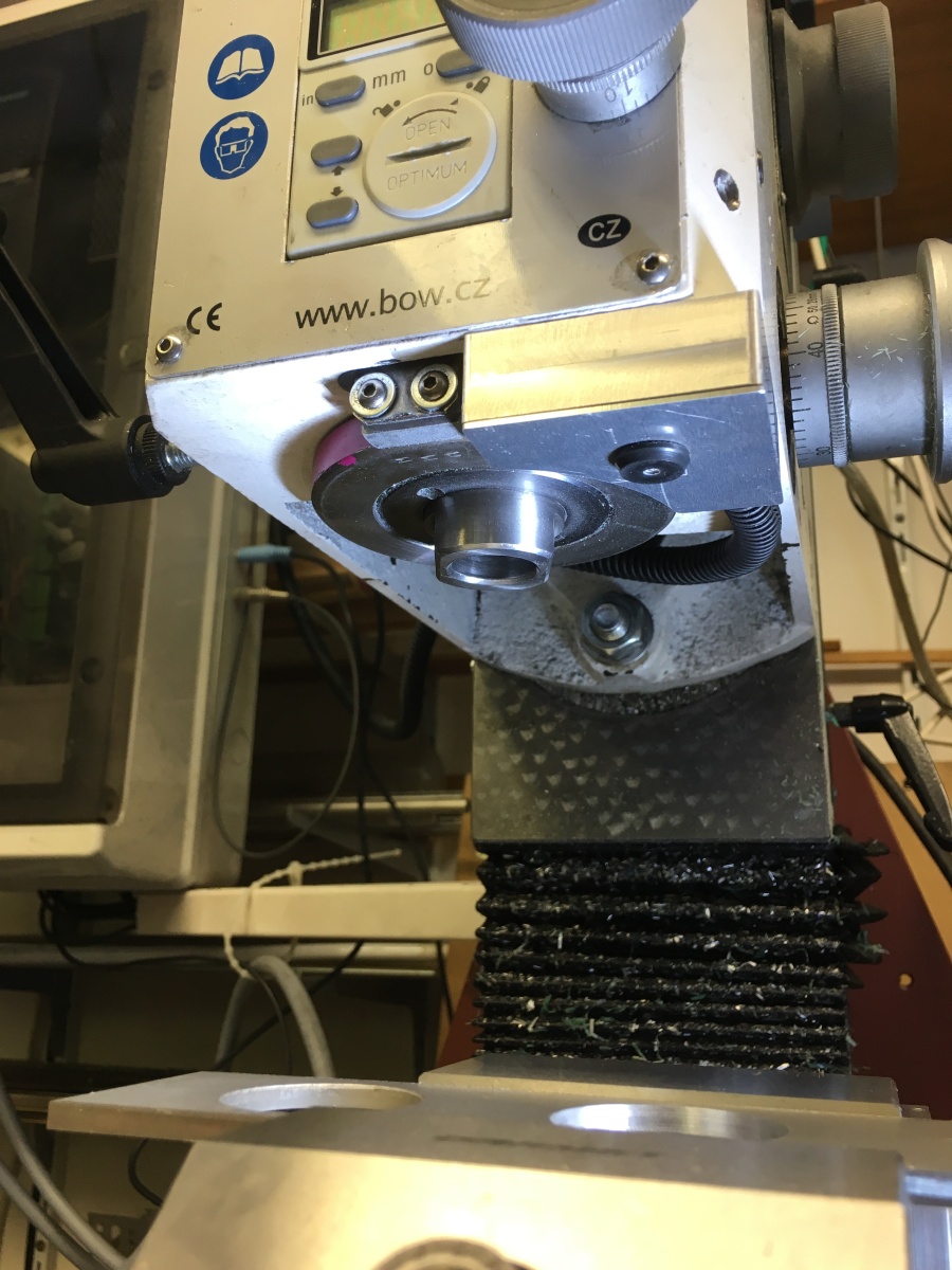

Vznikla tato sonda - to důležité je pevně uchyceno vedle vřetena - tedy chyba upínání = nula.
Pokud je sonda nepotřebná, pak je prostor sondy zakrytý - stejně tam není nic pohyblivého, tedy není problém to vyfoukat vzduchem.

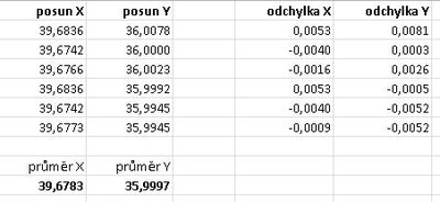

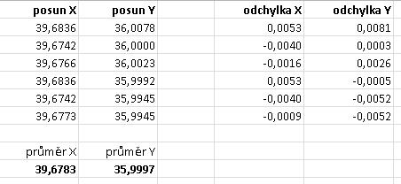

první "kalibrace" na střed vystružené kružnice dopadla následovně - je to vlastně měření offset od středu vřetena - měření je vždy po opakovaném nasazení sondy
(řekněme, že chyba posuvů BF20/Mach3 je víceméně eliminována, měření probíhalo rutinou, tedy vždy opakované najetí stejným směrem, stejnou rychlostí, měřím sondu ne kvality BF20 :-) )
(udělal jsem daleko víc měření s nulou uprostřed kružnice, ale blbě jsem si to zapisoval a tak to není k použití :-( )

a když tu sondu zase vyndáš a nandáš tak máš chybu upnutí skutečně "nula"?
ty čísla jsou pořád při stejném měření (stejné nasazení sondy) a nebo je to měřeno s vyndáním a zandáním sondy?

většina hobby sond měří opakovaně s přesností na mikrony - tedy myšleno HNED PO nastavení bez sundání ze stroje, jakmile se sundají tak přebírají nepřesnost kleštiny + nepřesnost konstrukce, nepřesnost rotačního tvaru.
zde je každé měření vždy po vyndání/zandání sondy - právě pro kontrolu slabého místa klasických sond. (ještě musím udělat lepší tykadlo/kuličku, ale vhodný materiál nebyl po ruce ... )
