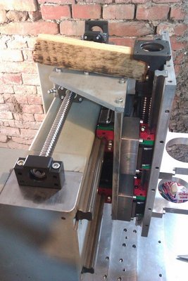

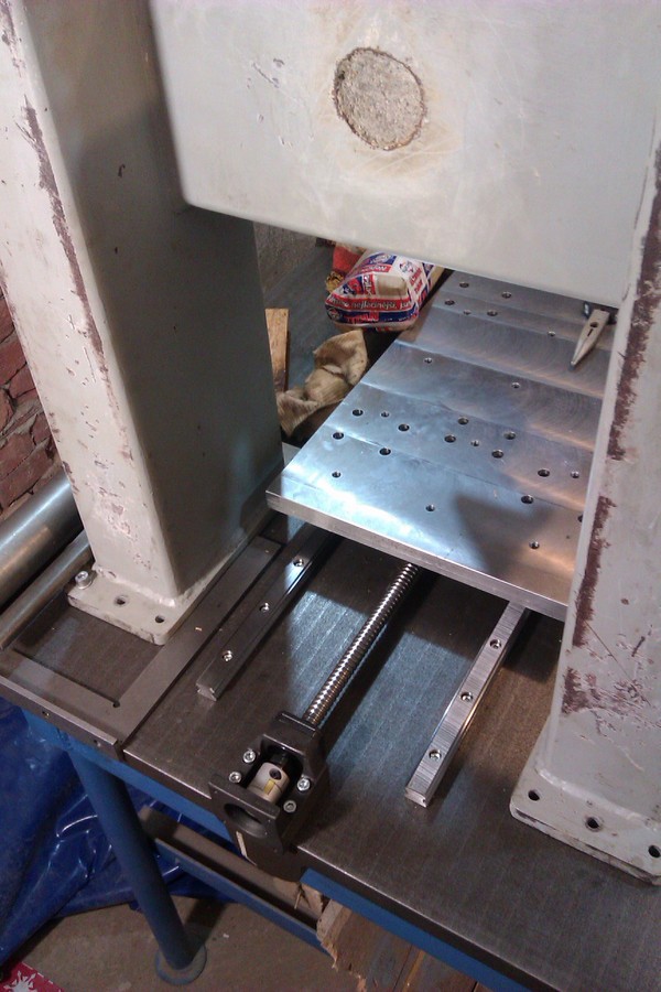

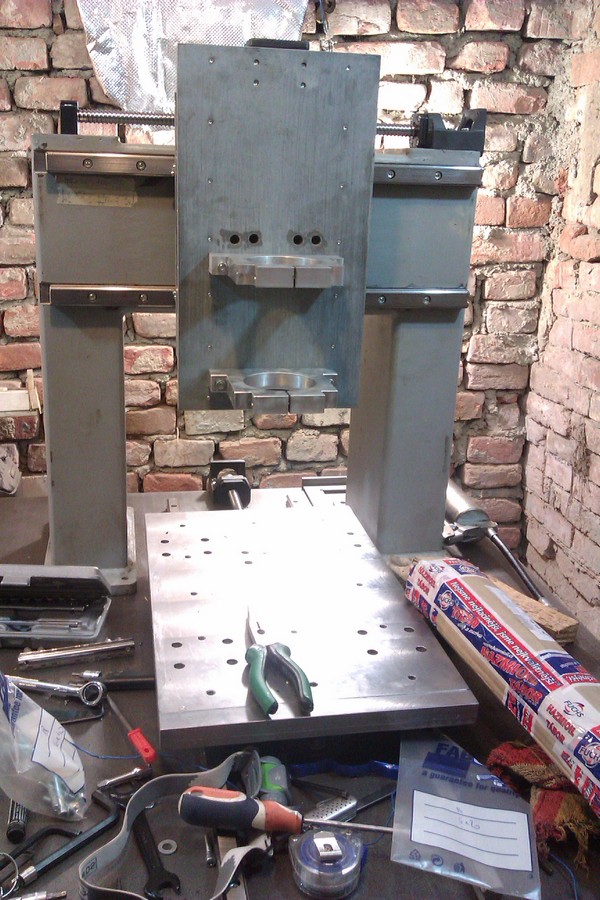

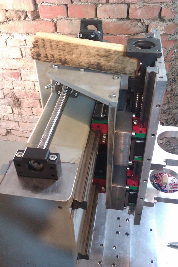

10. 1. 2014, 6:31
.. tak včera jen do půlnoci :D a mechanika je zatím hotova
sestava desky X a Z
sestava desky X a Z
beton s plastifikátorem stále prosychá
zepředu včetně borčusu .. na místnosti musím ještě máknout :D
Kvako1
Příspěvky: 1687
Registrován: 5. 4. 2011, 7:29
Bydliště: Praha, Čadca
10. 1. 2014, 7:46
pěkná práce, mě se moc líbí cncčka z pevným portálem.
akorát mě "serěš" že sis nenehal poradit a neroztáhl ty nohy trochu víc... je to škoda :wink:
ta pracovní plocha mohla být vedši :)
ty jekly máš 180mm ??
Pepa z depa
Příspěvky: 1779
10. 1. 2014, 8:12
čau, jekly 200x100x8mm a neboj až mi z toho nepůjde vyšramovat ten beton, když se mi oddělí od stěny a bude tam vevnitř zvonit (sice tam mám vevařeny trny), tak budu muset udělat nový portál, tak ho udělám širší :D ... doufám že si dělám srandu :mrgreen: mmj. budu časem dělat krytování (komplet box styl DATRON) atd. atd. tak to místo kolem tam není náhodou :)
