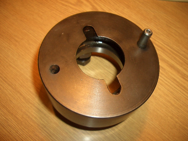

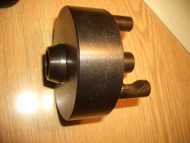

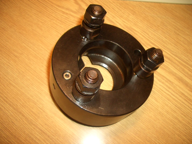

Pro toho,kdo shání na SM16B originální redukci na stromečkové kleštiny,které pasují z MN80, bych tady jednu měl -a vyměním ji nejlépe za přírubu na univerzálku 125 v nouzi i stovkovou..Přírubu z té redukce udělám,ale přijde mi to škoda,třeba ji někdo shání-a příruba se dá koupit,ta redukce nee.
Dál bych tu měl unášecí desku na soustružení v hrotech na sm16 ,jde i na E2N a SM 16 A- na B jen po výměně svorníků za čepy). Výměna stejně..

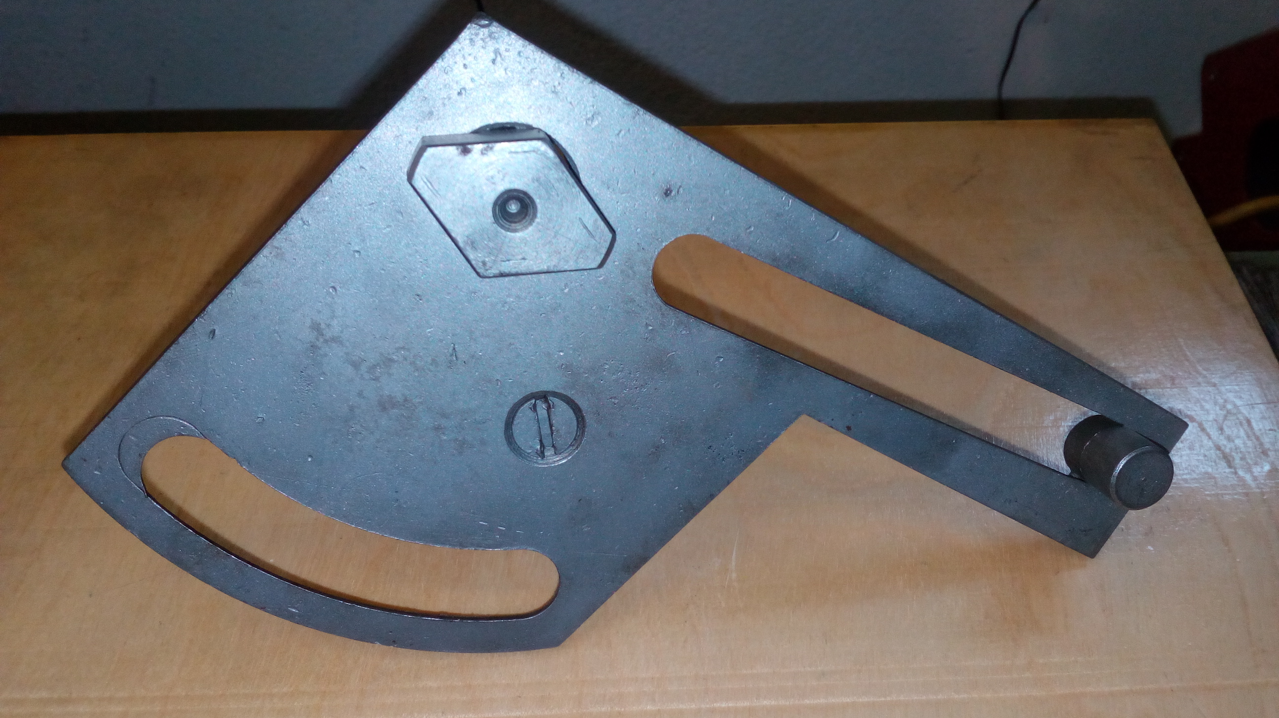

Zdravím, k čemu je prosím tento díl? Měl jsem ho přiložen k mé SM16A, vypadá jako lyra na ozubená kola, tam ale nepasuje.
