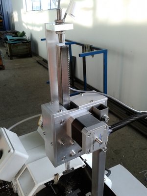

Umel by mi nekdo poradit s timto aktualnim programem ktery tady byl vytvoren?
Po najeti referencnich bodu musit pouzit reset na arduinu. Jinak mi nejde pustit start cyklu. Cyklus jede pomalu.
Po priklad, drahu kterou to ujede normalne za 5 sekund to nasledne jede 5 minut kdyz se to arduino nezresetuje.
Dela mi to tak od zacatku. Diky
Re: 3 osý manipulátor bez PC
Napsal: 29. 10. 2014, 2:36
od tarvisio
Foto skoro dokončeného stroje na vrtání
Upínací mechanismus dílu
Video stroje
http://youtu.be/sjSCsCjaFsk

Ahoj, dej sem aktuální program a výpis ze serial monitoru, tam označ odkud to začíná blbnout

Ahoj, tady je aktuální funkční program.
Výpis ze serial monitoru mi nešel, nejak mi to nefungovalo. Ja to stejne nepoužívám. Řidím se tím co to ujede.
Pokud to pomůže tak zde je video jak to najíždí referenční poloha.
http://youtu.be/IAgZeVd9aok
Po najetí to kousek odjede od snímače a při tom odjíždění to velmi spolamuje.
Můj názor je ten, že to má nějak zafixovanou tu pomalou konečnou rychlost a pak se celý program tak pomalu spustí a i celý jede, už to nezrychlí.
Když dám reset tak už program jede normálně, ale chtěl bych to právě odstranit at to nedělá.
Děkuji za pomoc.
manipulator.txt
(10 KiB) Staženo 730 x
Napsal: 5. 11. 2014, 5:25
od jeykey
na posledním videu, když si najde 0 na Y, tak potom, dokud nestiskneš tl. start, tak se nic neděje a když stiskneš start tak to jede pomalu?
a když to zresetuješ a stiskneš start tak jede normálně?
