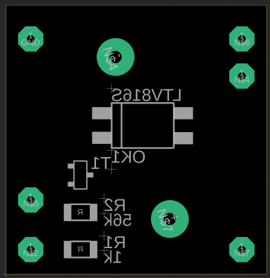

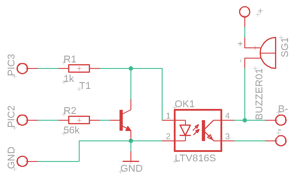

Tak jsem si zkusil svůj první návrh pro sebe bzučák.
Zde schema:
Schema
Schema
BUZZ sch.png (11.09 KiB) Zobrazeno 6860 x

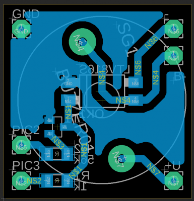

Návrh desky:
Celkový návrh
Celkový návrh

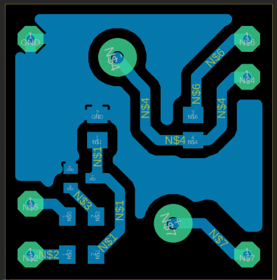

Plošný spoj (měď):
Plošný spoj
Plošný spoj

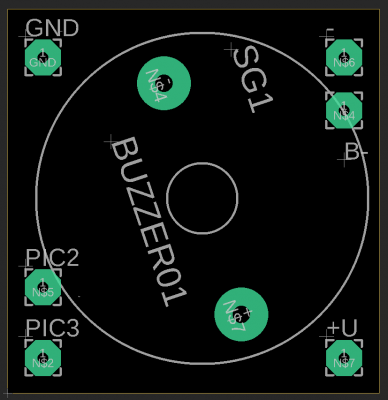

Popisky ze strany součástek:
Popis - strana součástek
Popisky ze strany spoje:
Popis - strana spoje
