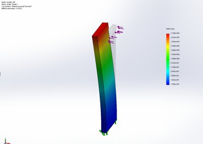

ještě doplním, protože mi to nedalo úplně spát.
Jednoduchou simulací Ocelová plotna o rozměrech 100 x 350 mm a tlouštěce 12 mm ukotvená letmo za kratší stranu a síla 500N působící na opačný konec vznikne průhyb cca 2,2 mm
tento díl má hmotnost 3,3 kg. stejný díl z 5083 bude mít hmotnost 1,127 kg a průhyb bude 6,5 mm. pokud ale zvětším tloušťku al dílu tak abych dostal stejnou hmotnost jako u ocelového čili až na 35mm - hmotnost je 3,2 kg tak průhyb takovéhoto dílu bude 0,26 mm a to je skoro 10x míň než u oceli. A poslední varianta, díl z Al který bude mít stejnou nosnost v ohybu, čili posunutí bude 2,2 mm musí mít tloušťku 17,25mm což není ani dvounásobek původního ocelového dílu, ale jeho hmotnost bude 1,6 kg což je polovina.
Takže tak asi. pro názornost přikládám SS toho dílu

a rozumnej konstruktér tam šoupne žebro a může to i zeslabit a odlehčit.. :D

jo to je přesně ono
