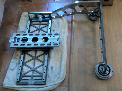

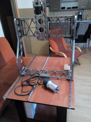

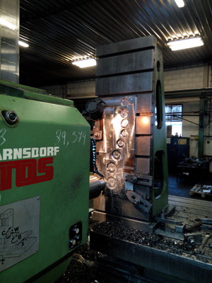

Uz kdysi me predstava vlastnit jakysi strojecek pro zabavu napadla a touha prerostla ve stavbu a diky svemu zamestnani sem mel dost ulehcenou situaci co se zpracovani a obrabeni tyce ovsem znalosti a zkusenosti se stavbou cnc nula alespon co se tyce elektronicke casti a kdyz uz sem se po precteni mnoho vlaken tu naucil a donutil sve krokove motory hybat zahajil sem stavbu pouzil sem 22 ocel plech napsal program upl nastroj a zacal...

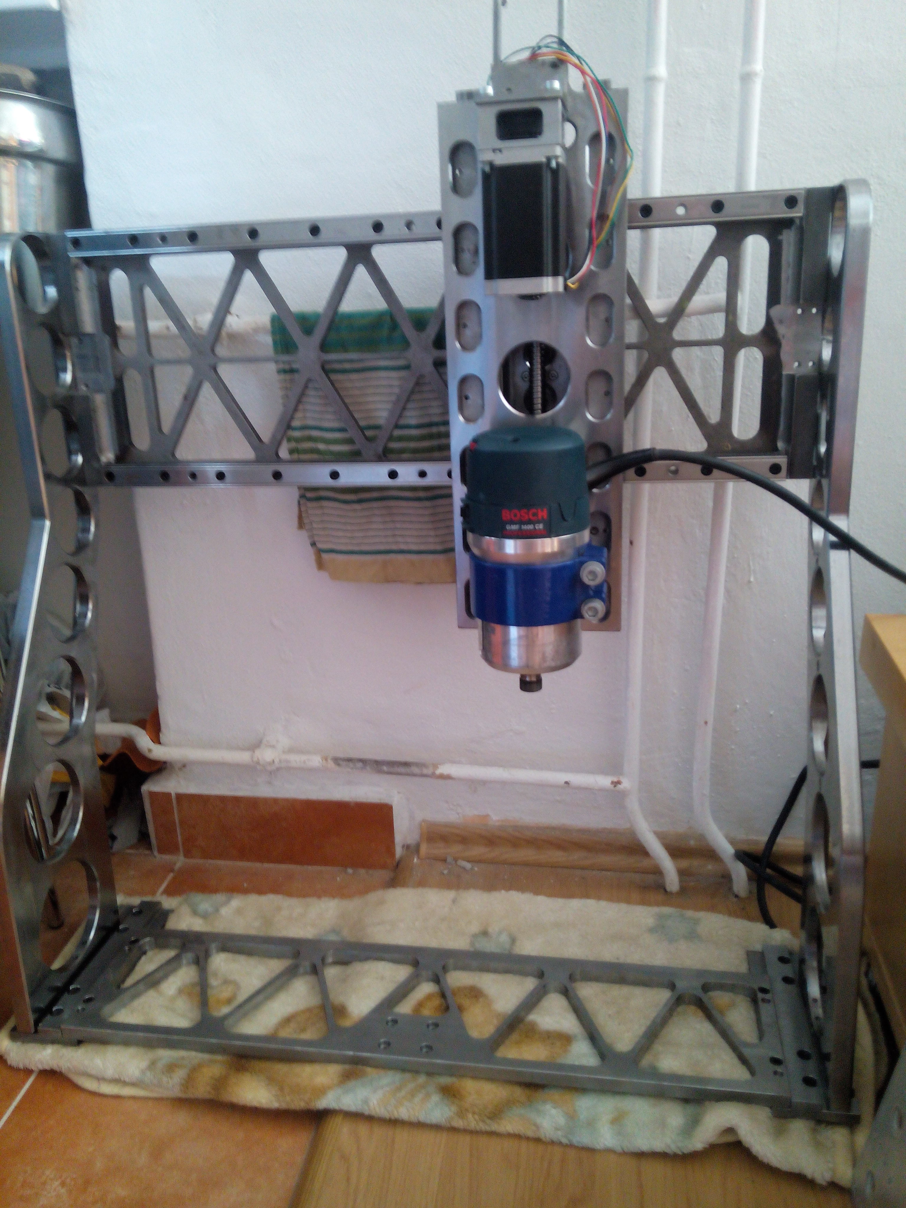

Osazeno nama 24 drivery leadshine zdroj 70 V nyni cekam na postu s ssmooter a v podstate dodelam stul a spustim prvni pokusy vedeni lineary srouby kulickove a ctvrtou osou je 80 sklicidlo v ose x 1000 y 600 z 280

na tvém místě bych to celé stopnul a přečetl si nějakou publikaci typu základy konstrukce obráběcích strojů *hledej pasáže o tuhosti, vibracích ...
*neznám sice celkovou konstrukci, ale zatím to vypadá jako totální nesmysl

Stručně řečeno ... ten stroj je přehlídka ztracenýho času a škoda materiálu ... no je vidět, že tenhle aspekt asi nemusíš řešit. :wink:
Jak píše Echt ... nastuduj si něco o tuhosti a volbě proporcí a pak začni znovu.

Konstrukce je takový "filigrán jako staré šicí stroje" oku může lahodit ,ale zase jako už mnohokrát ...
Chlapci to musí být především TUHÉ JINAK JE TO MARNÉ ,JE TO MARNÉ :oops: :wink: :twisted:

Podle mně byl záměr konstruktéra kaktuse vytvořit portálku k frézování modelů z polystyrénu. Na výrobu letadélek dle mého názoru v pohodě.
Pokud od toho očekává více, tak ta konstrukce moc dobrá opravdu není.

Diky za komentare rozpracovaneho projektu ovsem vzhledem k tomu ze ani jeden jste nevidel finalni podobu vsech vyztuh a vykresove dokumentaci tak me docela prekvapuji a vzhledem k tomu ze se tu bavime pouze o rozestavenem portalu je predcasne delat zavery ale nijak me to neodradi protoze jsou to fotky z zapocate stavby takze to chce trpelivost a ne resit neco na co sem se neptal a neresim a ani se nestydim vedle cnc ala skrin se bat o tuhost pocitanou nasim projektatem na prihradove nosniky jak za y tak z bocnic budou dalsi vyztuhy a po kompletaci dojde k uzavrenemu trihrademu profilu o tuhost opravdu strach nemam navic je to modelarska freza to za prve a pouze k mojim ucelum drevo plast ja si nemusim stavet profi stroj na obrabeni ten mam v praci :D
