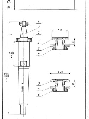

Re: nástrojová bruska-začínám kutit
Napsal: 11. 5. 2018, 11:18
od ovi-ivo
Po dlouhé době oživuju toto vlákno.
Měl bych takový dotaz, týká se to přírub na brusné kotouče, jak je známo na každů stranu má příruba opačný závit, aby se kotouč při rozjezdu a broušení nepovolil a nebyl leteckej den a praní prádla.
No a jábych chtěl, abych přírubu měl univerzální jak na levou tak na pravou stranu za předpokladu, že trny by samozřejně byly ty co tam nají být.
De to vůbec???
Přiznám se, že sem jednou omylem dal přírubu s opačným závitem a nestihl sem se pak divit jak rychle se to povolilo.....leteckej den nebyl ale dobrý pocit taky nebyl.
Zatím sem přemýšlel, že na kotouč nasadím přírubu a závit zalepím to by mohlo být nejjednoduší žešení.
Ovšem potom nahřívat na povolení....to nebude zrovna košer
je nějaké jinší řešení?
jo a zeptám se ještě: máte nějakou fintu na zdělávání přírub z trnu bez demontáže celého trnu? Ptám se protože něktré trny mám bez matice a závitu pro demont. příruby (na nákresu je to č.3)
trn bn 102A ten co mám já
Napsal: 12. 5. 2018, 3:03
od tumlik
zamával bych keramice a opustí tě problémy levého a pravého závitu, shánění nesehnatelného a trápení s orovnáváním atd. :wink: , dřív nebo pozdějc na to stejně dojdeš, obzvlášť pokud to máš na základní broušení nástrojů, tak to není zas až taková drahá záležitost :)
Napsal: 14. 5. 2018, 4:03
od ovi-ivo
tumlik píše:zamával bych keramice a opustí tě problémy levého a pravého závitu, shánění nesehnatelného a trápení s orovnáváním atd. :wink: , dřív nebo pozdějc na to stejně dojdeš, obzvlášť pokud to máš na základní broušení nástrojů, tak to není zas až taková drahá záležitost :)
Myslel sem, že diamantový kotouče jsou jen na tvrdokov, nezasírají se hsskem??
Čím obnovit zanesený dia kotouč?
Kdybys byl tak hodný jaký typ používáš?
Mám nějaký doma zkusím je nafotit a dát sem pro zhodnocení zdali by byly vhodné.
A stím diamantákem i hrubuješ? nebo jen finální ostří?
Já to zatím šmrdlám jen keramiků.
hrubování zrnitost 40 po ostří
finální břit zrnotost 60-80 proti ostří ovšem opatrně, páč už se mě jednů fréza roztočila :shock: a znehodnotila kotouč zostal celý a já taky.
Napsal: 14. 5. 2018, 4:17
od milan584
ovi-ivo píše:
on taky tumlík nikde nepíše, že by hss broosil diamantem - existuje totiž i karbid boru - a ten je právě na tu HSS
Napsal: 14. 5. 2018, 7:19
od peter1
ovi-ivo píše:Ahá, carbid boru to je "CBN kotouč"
No tak to musik kuknut co mám doma za poklady :D
Ja som si myslel že CBN je aj na radeko ale jeden brusič mi povedal že CBN je len na frezy takže CBN nebude na všetky nastrojove ocele 19..., ...
Napsal: 14. 5. 2018, 7:22
od peter1
peter1 píše:
Ja som si myslel že CBN je aj na radeko ale jeden brusič mi povedal že CBN je len na frezy takže CBN asi nebude na všetky nastrojove ocele 19..., ...
Alebo
ako to je??
Napsal: 14. 5. 2018, 8:10
od milan584
peter1 píše:
CBN je obecně na "ocel nad 55HRc" - tzn. teda v ostření hlavně na tu HSS. Když je to měkký, tak to nebrousí ale tak nějak matlá.
Ovšem to se týká POUZE brusiva - tj. toho vlastního CBN - pojivo si pro změnu :) zvolíš vždy takové, jako na tu konkrétní operaci potřebuješ (je vhodné) - takže můžeš klidně použít bakeliťák CBN a nebo i CBN s klasickou keramickou vazbou, nebo sintrovaný bronz (s regulovatelnou tvrdostí) a nebo single layer NiCBN (jednovrstvý CBN kotouč s brusivem vázaným v niklové, galvanicky vytvořené vrstvě).
Klasický Radeco je 19810, Radeco "C" je 19858, Radeco "M10" je 19861 - všechno se normálně borazonem brousí (samozřejmě pouze v tvrdém stavu).
