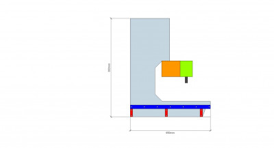

Zatial len zvazujem ake su moznosti ale kazdopadne chcem mat vreteno z kuzelom.Zatial mam len predstavu ako by mala ta freza vapadat ale vsetko zalezi ake velke budem mat vreteno.
Ako prvu moznost som zvazoval kupit samotne vreteno z vrtackofrezy vyrabaju ich v polsku.
Ma to 3 fazovy 1,1kw motor 6 rychlosti od 95-1600 otacok.Prevodovka je cez ozubene kolieska v olejit. Ma to morze kuzel 4.
Volal som do tej firmy ale samotne vreteno sa neda kupit. Cela masina vazi 330kg tak neviem kolko moze vazit samotne vreteno.Cena takej frezy v polsku je cca 1700€.
Tak som sa rozhodol ze si vyrobim vlasne vreteno tak som tu napisal o radu a co by bolo dobre.
Ked sa na klasickom 3 fazovom motore znizuju otacky pomocou frekvencaku tak sa znizuje aj vykon motora alebo nie??
Keby som napriklad pouzil 2,2kw 2800 otackovy motor tak aj pri nizkych otackach bude mat rovnaky vykon?
V tomto obore nemam ziadne skusenosti.
Rad si necham poradit ak ma niekto z tym skusenosti.

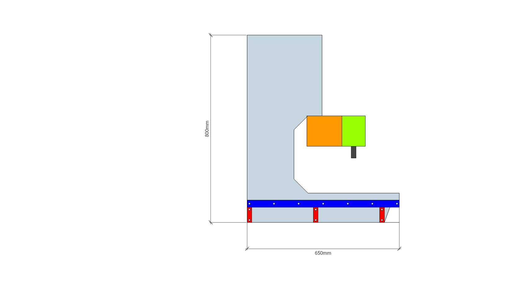

25. 1. 2020, 8:02
Nechcem MK kusel ale vretena ktore som nasiel aj z motor aj prevodoukou boli len z MK.
Neuvazoval som nad tym ze sa da kupit samotne vreteno z ISO a k tomu si prisposobit motor.
Jednoznacne preferujem ISO.
Na obrazku ju rozmery ako si to predstavujem.

Pokud si zvažoval nákup vrtackofrezky typu BF45 nebo ZX7045, tak je jen dobře, že si to nekoupil. Jednak je mašina strašně fušersky sestavena a navíc ta 6st. Převodovka je hlučná a více než 4000ot. nesnese. Váha je asi 75kg.
Nejlepší je koupit to obyčejné vřeteno a vřeteník si udělat vlastní. Když vezmeš to větší, můžeš dát motor 3kW a dva převody. 1:2 a 2:1.
Obyčejný motor na skalárním měnící Siemens V20 umí bezpečné chodit od 20 do 100Hz. Do 50Hz máš 100% moment. Pokud tam dáš jako já 1425ot. IE1 motor, máš z 20kg motoru 20Nm a přes převod 2:1 dostaneš 40Nm. Pokud budeš potřebovat větší otáčky, zvolíš 1:2 dáš 100Hz a máš 5700ot. Motor jde točit až do 140Hz, tedy cca 4200ot. Jen strašně řve. Při otáčkách 5700 budeš mít stále min. 5Nm.

26. 1. 2020, 11:14
Dik za odpoved ale kvoli rozmerom by som chcel pouzit servo je lahsie a mensie.
Len by ma zaujimalo co sa tyka toho cinskeho vretena z kuzelom BT30.
Je moznost kupit az 6 tipov.
Vsetky maju rovnake rozmery aj loziska a lisia sa len otackymi a ci su vodotesne.
Ci sa oplati si priplatit a kupit drahsie ale su vsetky na jedno kopyto nan ma mysli tie zelene.
Aku mas z tym skusenost.
