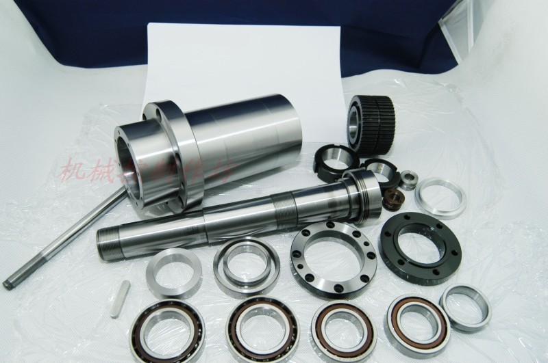

Mám dilema. Po dlouhém rozhodování jsem se pustil do přestavby malé frézky ZX7045 (BF45), ale dospěl jsem k závěru, že to byla blbost. Nesplňuje mé potřeby. Musím vymyslet nějaké vřeteno, které bude vyhovovat mému stylu práce.
Požadavky:
80% práce je v hliník frézami 8mm (větší nemůžu díky tvaru, spíše bych ocenil možnost dlouhé 6ky jenže tam mám problémy, proto ta 8ka)
10% vrtání 6,5mm do 35-45mm
10% srovnání plochy a nožovou a vyvrtávací hlavou (Mám MT3 a MT4, ale sou redukce, takže nerozhoduje)
Tedy z toho plynou potřeba otáček 300-1200 pro práci s nožovými hlavami a občas s oceli.
Drtivá většina času se bude vřeteno točit 8000 a více. Je třeba ale brát v potaz to vrtání.
Mám možnost vyrobit vřeteno z toho co mám, tedy HF+měnič (24000ot) 2,2kW s ER20, jenže to mi moc nefunguje to vrtání, ať už jsem zkoušel cokoliv. Originální vřeteno tak jak je (95-3200ot s novým motorem 2,2kW) bych nechal na ty ostatní práce. Problém je, že ty hlavy musím přehazovat. Má to kolem 90kg s motorem a nemám zvedák, což samému ještě s zády po 5ti operacích... není moc fajn řešení:(
Navíc bych chtěl ty díry co dělám pro teleskopické trubky, abych po vyfrézování projel ještě tou vyvrtávací hlavou s nožem, protože ty díry jsou pak rozhodně přesnější. Tedy alespoň v mém případě.
Druhá možnost je rozebrat originální vřeteník s MT4 upínáním, které se mi moc nelíbí a jako většina retrofitu předělat na řemenový pohon. Ložiska v samotném vřetenu jaou asi OK. Vetší borsél dělá ta převodovka. Jenže to mi příide celkem na škodu a jelikož nemám pořádnou vrtačku, nechal bych to raději celé na vrtačku a koupil nějaké hotové vřeteno.
Asi nejlepší ale i nejdražší je ta třetí možnost, tedy postavit celý nový vřeteník s pořádným vřetenem. Našel jsem pár hezčích kousku a čekám na nabídky. Třeba tato: https://www.alibaba.com/product-detail/ ... 0a7dmWXTgQ" onclick="window.open(this.href);return false;
Motor mám 2,2kW a dokoupím vektorový měnič, protože mám k HF vřetenu jen skalární, ale ten i tak asi prodám jako set s frézkou Kompas F600.
Když bych tam dál dvě řemenice a dostal z toho poměr 1:2 a 2:1, mám přesně to, co potřebuji.

Ale abych nebyl pes ... na ten požadavek vysokých a nízkých otáček tyto jsou cesty:
1. dvě relativně slabší vřetena - klasický vysokootáčkový (atas, čína, Diy, atd.) a nízkootáčkový což lze také realizovat různě, pro potřeby pana kolegy by asi klidně stačila jednoduchá konstrukce třeba i s dvojicí běžných radiálních ložisek, osobně bych u takový akce nízkorozpočtovýho typu kašlal na nějakou pinolu či dutinu s morse nebo iso ale udělal to mezi hroty jako hřídel pro dvě ložiska a vpředu trn pro nástrčný nástroj s průměrem pro nějakou hlavu nebo Flycutter. Na to vrtání bych pořídil kvalitní TK vrták a vrtal to vyššíma otáčkama HF vřetenem .
2. Jedno kvalitně udělaný vřeteno (volba ložisek a provedení aby to pokrylo otáčky do cca 12-16 tisíc není ale zase tak náročná věc), k němu měnič a vcelku běžnej asynchon motor cca 750W na 2800 RPM, ale s vyváženým rotorem. Převod řemenama do pomala 1/2 a pak napřímo 1/1. Tím se dostaneš na to co potřebuješ. Do pomala obsáhneš s měničem otáčky cca od 400RPM i se slušným výkonem ... na dural stejně prakticky míň než těch cca 800 nepotřebuješ (flycutterem přerovnávám běžně dural při cca 800-1200 otáčkách a s průměrem okolo 70mm - povrch jak zrcadlo) Nahorů to půjde při převodu 1/1 rozumně s měničem vytáhnout cca na 12-16 tisíc otáček podle kvality vyvážení (550W 3F motor točím na frézce už asi 3 roky i bez vyvážení na 8 tisíc - mám ale převod jen do pomala, takže mám na vřeteni cca od 200 do 5000 otáček)
3. Běžný nízkootážkový vřeteno a k němu zrychlovač cca 3x do rychla, problém ale trochu bude aby ten zrychlovač utáhnul 8-ku a nebude to ve finále ani moc levný
4. Kvalitní elektrovřeteno s širokým rozsahem otáček, ale to bude darda finančně a taky bude mít nesmyslnej příkon...
Tato řešení ale vesměs vyžadují nemalé znalostí i výrobní možnosti a nebo balík peněz případně všechny tyto věci pohromadě, což jak to tak sleduju není moc Tvůj případ ... Osobně bych Ti stejně jako řada dalších radil vyser se na tyhle DiY akce, prodej ty imitace strojů co už máš dej dohromady prachy, třeba si i něco leasni nebo půjč a kup si pořádnou mašinu a na ni vydělávej výrobním programem co na to máš.... :wink: To co tu zatím předvádíš je prototypová ukázka nesmyslného prošustrování peněz a času s rizikem velikého nezdaru.

Chlapi prosím radu. Jak vytahujete Moorse kužel z vřetena? Měl jsem za to, že tím pojistným šroubem ho můžu i vybít, jenže to se mi ani se těžším kladivem nedaří. To mám do toho opravdu tak tlouct? jelikož jsem musel udělat nový šroub, tak je tam jen závitový tyč (ocel 10.8) a na konci mám dvě matice. Dolní s kuželem, aby vycentrovala šroub do středu a druhou jako kontra. Matice jsem povolil tak, aby hlava mohla vyskočit. Prostě to fakt nejde. Je to normální, Nebo zase něco dělám špatně? Zkoušel jsem i za studena i za tepla. Nejde!
K tomu se vrátím k mé původní otázce. Jaký typ upínání je pro rychlou manuální výměnu nejlepší? Koukal jsem se po BT30, ale ten bych měl v případě, že se pustím do nového vřetena. Teď mám Mk4.
Kdybych šel do toho s ATC, tak tam by myl BT30. Ale když bych měl zůstat u manuálního vřetena? Co by jste pořídili. Prosím o Vaše tipy, ale pamatujte na cenu mašiny:)
Díky
Příspěvky: 8905
19. 12. 2017, 8:58
ten šroub pro vytahování má na sobě mít takový kroužek, který se při povolování opře o protikus a dalším vytáčením se vytlačí nástroj z dutiny.. žádné rázy prostě obdoba lisu..
já osobně bych šel určitě do nějakého automatického systému, strmé kužely vycházej nejlevněji, to jestli to bude BT nebo ISO je uplně jedno.. ISO je v našich poměrech rozšířenější a lépe seženeš starší nástroje, pokud budeš kupovat nové stojí to stejně, výběr stejný.. pokud ne automatický tak klidně ručně točit šroubem, ale zase bych zůstal u strmých kuželů..

Ahoj, nakonec jsem to vybil větším průměrem. Já tam žádný kroužek nemám. Jinak díky za rady. BT30 je tedy ISO30 neboli SK30. Liší se jen ty kroužky a drážky, nebo to má i jiné rozdíly? Když koupím BT30 tak můžu používat v manuálním provedení SK30?
Díky a veselé vánoce.
Příspěvky: 10258
20. 12. 2017, 10:57
BT30 a ISO 30(DIN 69871) jsou stejné jen je rozdíl v průměru a umístění drážky pro automatickou výměnu ,SK30 nemá drážku pro automat výměnu a má krček u závitu (základní kužel je stejný)
