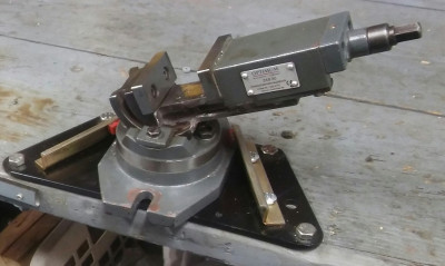

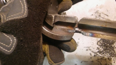

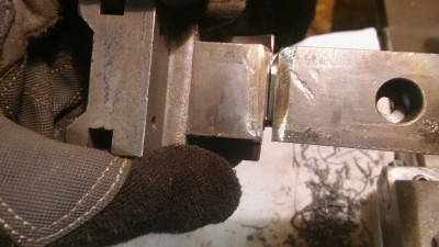

Kdyz uz se tu probiraji modifikace sveraku pasovych pil, tak se taky pridam. Pro pobaveni.
Kdyz je treba, posadim na pilu i naklapeci sverak Optimum , takovyhle:.
Obrázek
No a takto jsem ho naposledy "potunil", kdyz jsem pozapomnel ze rezu a prisel jsem az byl pas zanoreny v pulce sveraku.
Muzu potvrdit ze litinu reze pila Gude MBS-125 fakt dobre a rychle.
Uz jsem to opravil, ale na*rany jsem na sebe porad, nikdy bych do sebe nerekl ze preriznu sverak vejpul.
Krasne rovny rez:
Preriznuty sverak
Preriznuty sverak
Stacilo malinko zatlacit a byl dolomeny vejpul.

Re: hobby pásová pila
Napsal: 20. 11. 2019, 10:46
od chb
to fakt zamrzí ... dej ještě fotku/fotky, jak jsi to opravil, i to bude jistě zajímavé
Napsal: 20. 11. 2019, 1:52
od Dawe

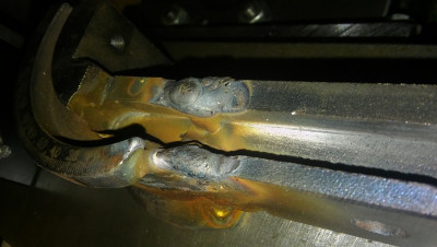

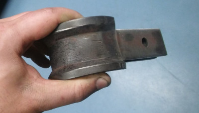

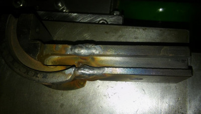

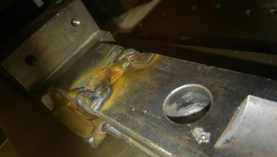

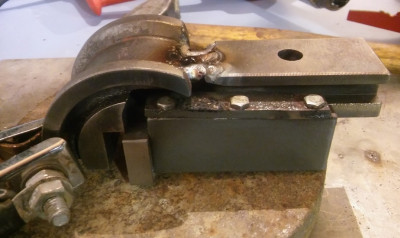

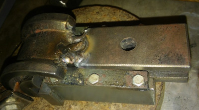

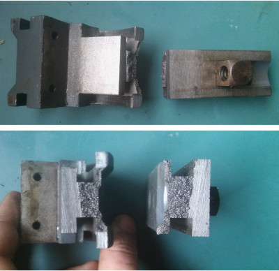

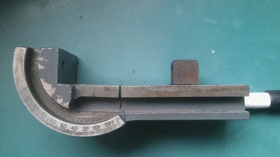

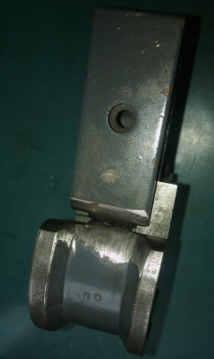

chb> Neni se cim chlubit, docela jsem to odflakl. Funkcni je zas na 100%, ale chtelo by to dodelat kosmetiku, je tam jeste na nefunkcnim povrchu par doliku a vlnek co by zaslouzily dovyvarit. Ale tenhle sverak pouzivam jen malokdy a prakticky jen na pile, takze to takhle musi stacit. Navic mam obavu, ze to provedu znova, tak to nebudu sperkovat :lol:
Postup jednoduchy. Pripravil jsem si Vecko a obe poloviny sbodoval "in situ" TIGem, pak na hotovo samostatne a pote rucne jen na pasovce dobrousil fcni plochy. Samozrejme vareno s predehrevem, pridavnym materialem pro litinu, kratke housenky, hlidat interpass, atd..
Diky te fixaci to bylo celkem snadne a sverak je po svareni rovny a primy. Namackal jsem hromadu fotek, tak je sem teda dam.

Postup
Postup
Postup
Postup
Postup
Postup
Vysledek
Vysledek
Vyskedek
Vyskedek
Vysledek
Vysledek
