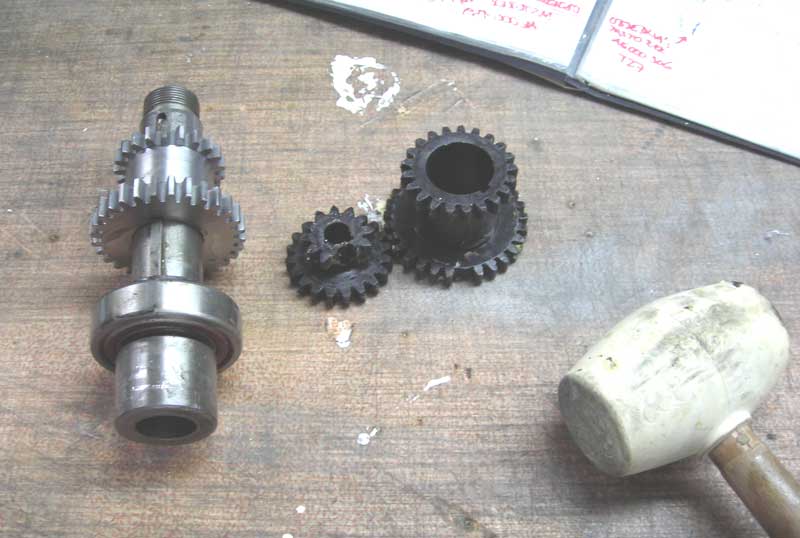

Už to tam peru pod lehkým tlakem stačí kolo uvnitř namazat olejem a poklepáváním gumovou paličkou se krásně nasune. Jak vidět z obrázku, tentokrát to odnesly obě umělý kola.
Tady je návod - pozor při montáži se musí rozchodit malý kolo všechno i přes klínek musí jít ručně!

A je to složený - pozor, uplně náhodou jsem zjistil, že při závěrečném nasazování motoru je potřeba šrouby nechat povolený, spindl zapnout a motor ve vůli děr posouvat tak aby byla trefena správná mezizubová vůle mezi pastorkem motoru a posledním umělým kolečkem.. Pak to běží úplně neslyšně.

Mám Asist (Na minilathe.com je to typ 7x14). Kola nemají chybu, vnitřek je třeba očistit, jemně strhnout stopy po soustružení nevím jak jinde ale Asist má cca o 3 stovky větší průměr v místě ložisek, takže montáž chce trochu sílu. (já jsem docílil stavu, kdy jde velké kolo nasunout hůř než původní, ale na správné pozici je bez vůle otočné - bylo by lepší nechat vůli menší !!!!) Zkoušet očištěné, namazané WD40 - motorovým olejem jsou vůle jaksi menší. Malá kolečka - je nutno udělat totéž a zapravit hřídel - u mě byla trochu deformovaná v místě drážky na pero - u umělohmotných kol se to nepozná. Fotím a pokud bude mít někdo zájem fotky pošlu. Jinak já mám ložiska uloženy HFest, jsem zvědavej jak je složím bez poškození.
Jo přesně to sem měl taky - asi to tam rvou kladivem v řadě:) Nicméně někteří se tu snažíte z číny udělat švýcarský hodinky. Neříkám že to nepude, ale na čínském základu to bude to hodně drahý. Podle mě nemá smysl měnit ložiška a další věci okolo dokud to běží.
