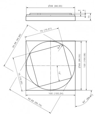

Liší se, to je velmi široký pojem. Zkus udat ještě výsledné míry.
Potom jde vyvozovat nějaké závěry. Kolik má fréza programovaný průměr? Jaká byla korekce průměru? Jaký je skutečný průměr? Nehází ti vřeteno? Když, tak kolik? Tato základí otázky si musíš položit nejdříve. Ale jikak hezká práce. Jakou přesnost požeduješ?

Liší se vždy stejný rozměr ve dvou směrech, třeba u kruhu naměřím v ose X průměr 98,1 a v ose Y 98,15. V čtverec v ose X 100,1 a v ose Y 100,15. Že mám rozměr o 0,1 větší mi netrápí, to je dáno rozměrem frézy. Ale je dán rozdíl 0,05 rozdílným stoupáním šroubů nebo je to dáno tím, že nemám kolmé osy XY? Pravděpodobně na to bude mít vliv oboje.
To zjistím přesnějším proměřením na měřáku zítra v práci.

Ked po zmerani dutinomerom je to pekna elypsa... moze byt tym ze je ine predpetie srub ? rozna tuhost pruznych spojek/neni tam mozny preklz? domceky a matky su zalepene ? a podobne otazky na vedenia: rovnobeznost vedeni pri zatazeni ? su vedenia zaklinovane/zalepene?
Mozno by sa to dalo kompenzovat pridanim 1 kroku na 1mm v nastaveni programu... podla toho kolko krokov na otacku vie driver. Este si myslim ze by mohlo ist o stratu mikrokroku pri velkom stupani.
Ci ma sruba ine stupanie ... neverim zeby to zrobilo pol desatiny na 10cm. Jedine zmerat to na celej dlzke sruby, roznymi sposobmi, aj naprazdno, aj so zatazenim (na konci osi sa necha napr. vreteno opret do tvrdej gumy)

myslim si ze 0.05 je vubec neni spatne!

0,05na 100mm nevadí, když budu frézovat štítky nebo 3d obrázky. Ale jakmile budu chtít vyfrézovat domeček pro ložisko - už je problém. Jakmile budu chtít zkolíkovat dva díly - už je problém.

prosim te, muzes vysvetlit tvou metodu mereni ?

skus vyfrezovat kapsu,napr 100x100mm.a zmeraj ci v ose Y nameras o tych 0,05 viac

Ja bych mozna zkusil vyfrezovat to same v treba dvojnasobnem meritku. Pokud bude chyba porad 0,05mm tak je jasny, ze se jedna o nejake pruzeni nekde. Pokud bude pomer jedne strany k druhe stejny (to znamena chyba vzroste na 0,1) tak je velka pravdepodobnost ze by mohla pomoci softwarova korekce stoupani sroubu.

Tak jsem to změřil jen mikrometrem a posuvkou. Bohužel v práci mi to neproměří. Nejvíce mi trápí onen úhel 0,03°. Při rozteči sloupů 507mm budu muset jeden sloup posunout o 0,27mm. Nastavím si ho na hodinky, povolím ho a zkusím ho přesunout o ty 3 desetiny.
Na ose Y mám nepředepnutou matici, vůle může být oněch 0,05mm. Zkusím ji odstranit pomocí závaží, jak už jsem jednou zmiňoval.
Pak tento zkušební kus přejedu ještě jednou a zase proměřím. Nakonec budu laborovat se stoupáním šroubu.
