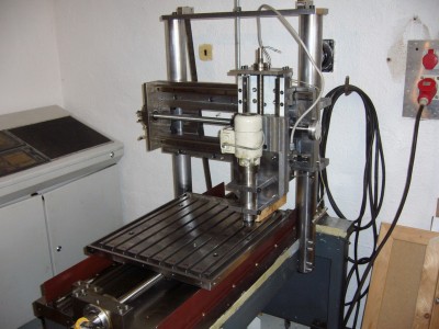

Tak pomalu se někam dostávám.
Ehm ...příští mašinu postavím z nerezu. :wink:
sysel
Příspěvky: 655
Registrován: 12. 6. 2007, 9:24
Bydliště: Šenov u Ostravy
5. 5. 2009, 12:27
Vypadá to pěkně, co jsou ty trubky zač? Uvažoval jsem o tom na svojí mašince, ale nakonec jsem utekl kvůli tuhosti a taky tomu, že by musely objímky být hodně přesné, a s minimem strojního vybavení se to moc nedá... Jak vypadá tuhost portálu dopředu dozadu? Budou ještě nějaké vzpěry?

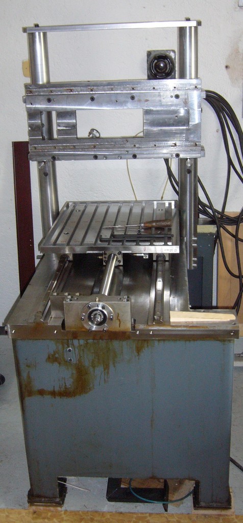

Ne , nejsou to trubky. Je to kulatina z 11 373. Jeden sloup váží 40kg.
Vzpěry mám navržený, ale docela to drží fest jen na 4 šroubech a já jich mám na jednom sloupu 8. Tak se možná na vzpěry vykašlu.
Můžu jen doporučit jít do kalených sloupů. Sice to bude o pár tisíc dražší, ale nebudete je mít tak poškrábaný, jako já. Stačí malá šponka a už se to kousne. Já si říkal, že portál budu výškově přestavovat jen jednou do roka, tak kalený sloupy budou luxus. Ale teď s ustavováním sloupů musím s portálem hýbat každý den. Už jsem to musel celé rozebrat a rýhy vyhladit.
Tak kdo bude chtít použít takové řešení, doporučuji sloupy z materiálu s malou prokalitelností. Aby po zakalení zůstalo jádro měkké.

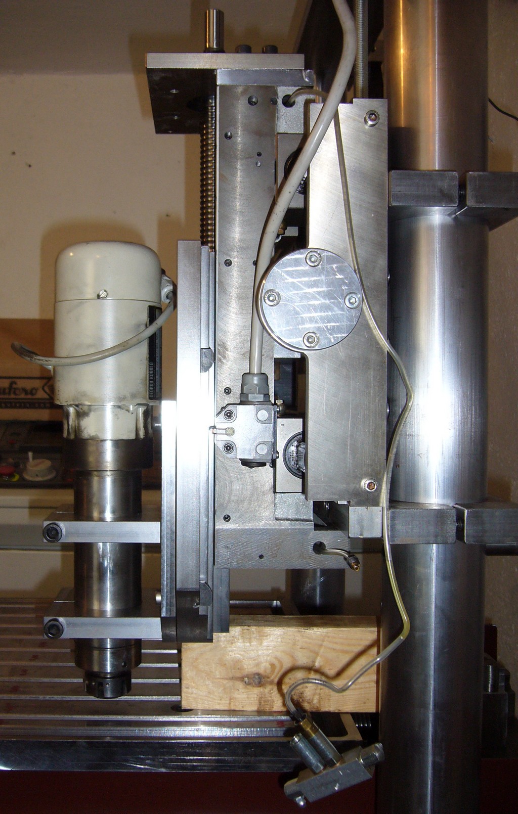

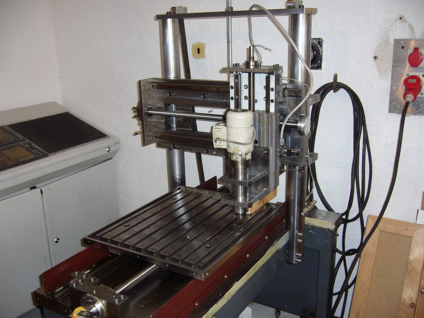

Tak pomalu pokračuju se stavbou. Rozhodl jsem se prodat serva a jít do KM, protože původní řídící systém nejsem schopen rozeběhnout. Akorát těď budu muset nejspíše vyměnit kuličkový šroub na ose Z za trapézový. Původní servomotor byl s brzdou, ale teď by to po vypnutí proudu sjelo vlastní vahou dolu a nabouralo mi to stůl nebo zničilo vřeteno. Šroub osy Z pohybuje s hmotou 45kg, to by mohlo stačit na "bezvůlový" chod. Řezné síly s takovou váhou nepohnou, snad jen při vrtání a tam je to jedno.

Ty máš hodně rád železo, že? Moc pěkná práce! To by mělo zvládnout pěknou špónu do oceli :-)
Možná bych se trochu bál zvedání 45 kg osy Z krokovým motorem, navíc s trapézákem. Asi to zvedneš, ale dynamika bude chabá. No, snad to nebude zlobit. Každopádně bych tam ale narval nejmíň 6 Nm.

Děkuji za pochvalu. Na osu Y a Z mám objednané 4,5Nm motory a na X 8Nm. Tak možná prohodím motory z osy Z na X. Protože na osu Z dám trapézák, tak se mi větší hmota hodí. Ta mi totiž bude vymezovat vůli v trapézu. Jinak bych musel vymějšlet na šroub nějakou brzdu. Poptával jsem krokáč s brzdou a bylo to dražší, než servo od robocopa. Přemejšlel jsem o planetové převodovce. Dát ji jako mezistupeň mezi šroub a motor. To by snad taky pomohlo.

Jako nevim, ale vyměňovat kuličky za trapéz jenom z důvodu cos uvedl je myslim si docela blbost ne? Jednak se dá nainstalovat externí brzda, a jednak aby to mělo dobrou dynamiku, tak budeš muset stejně nainstalovat protiváhu... Když to vyvážíš tak, aby to nahoru táhlo 450N, tak neni důvod aby se ti něco nabouralo... a dynamika nahoru bude stejná jako dolu...

To jsem z toho jelán. Při použití trapézu vzroste kroutící moment díky tření mezi šroubem a maticí a to vidím jako jedinou nevýhodu. Axiální vůli mi v tomto případě eliminuje těch 45kg. Počítám, že řezný síly ve směru Z od frézování budou určitě menší než 450N. Co může být další nevýhoda trapézáku v tomto případě? To tření bude produkovat teplo, ale nejsem si jist jak velký. Ta velká hmota může fungovat jako docela dobrej chladič.

V kazdym pripade tam budes mit mrtvolu,a to i pri trvale axialni sile v jednom smeru.Tu budes muset resit,pokud budes chtit obrabet presne i v Z-ose. Trapez nema dlouhodobe stale parametry,takze budes po case ladit. O zivotnosti a udrzbe ani nemluvim. Dynamika vyrazne horsi.
Dal bych tam silne predepnutej kulickac s dvojitou matici a krokac.
Mam nekolik suprovych sroubu,ktere maji dlouhou silne predepjatou matici a ty udrzi i 30 kg bez problemu pres KM. Na takovej stroj,jakej stavis bych opravdu trapezak nedal ani omylem.
