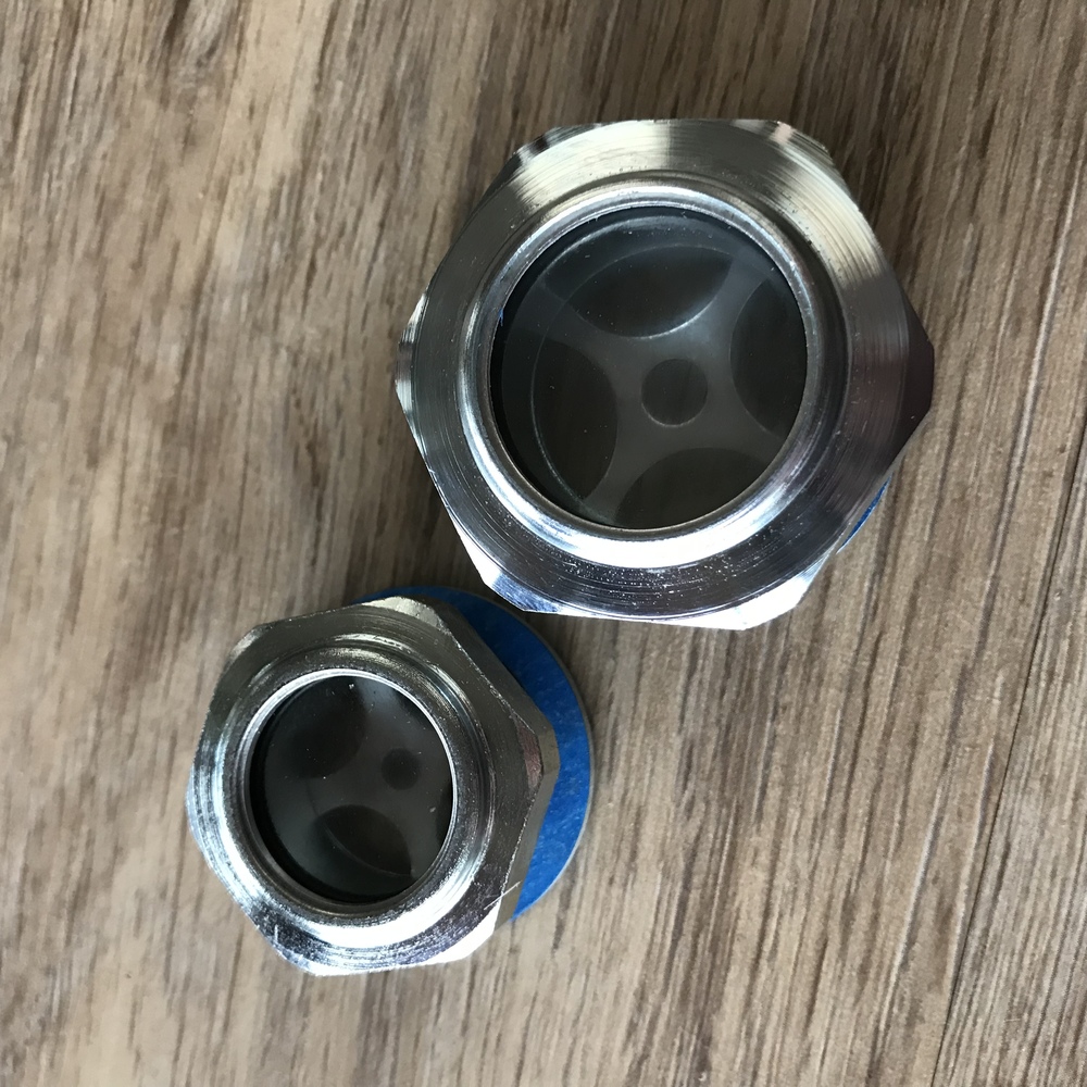

Dneska prisly krasne nove olejoznaky :)

Staré olejoznaky nešli vyčistiť? Ja som moje zo sústruhu vyčistil benzínom a sú ako nové.

Ty dva vetsi jsou praskle, tak rovnou vymenim vsechny ctyri. Byly celoplastove.
