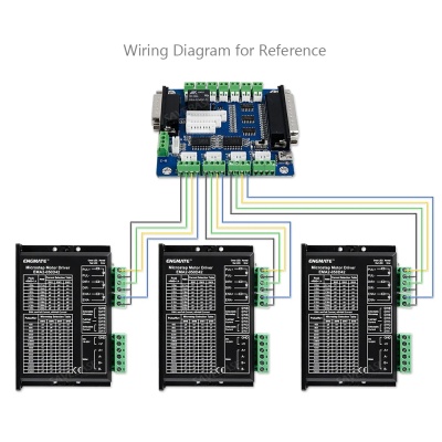

Ahoj kolegové,
mám takový malý stroj na chroustání a nasadil jsem na to 3,5W laser.
A teď jsem se dostal do bodu kdy řeším vypálené body na začátku a konci dráhy.
Řídím Machem3 a po použití kódu na spouštění laseru M10Pxx a M11Pxx jsou tečky menší, ale stejně to není ono.
Čím řídíte vy? A v čem připravujete data? Pro frézu to celkem zvládám, ale pro laser hledám.
Zkoušel jsem kombinace Inkscape s pluginem, Inscape s Cut2D, Sketchup.
Chtěl bych odstanit ty tečky na začátcích a koncích. A možná zkusit řádkové vypálení "portrétu".
Máte nějaké know-how ke sdílení.
Dík Ondřej

od Chucky77
kód nemám asi teď u sebe. Je na tom PC u CNC, ale myslím, že tam ani Z není.
Ještě to zkouknu v pondělí. Na Arduino a GRBL se podívám. S arduinem si hraju v jiných projektech.
Předpokládám, že bych musel jinak drátovat. Mám níže ukázanou desku adrivery. Motory nema23.
Utáhne to arduino? Teď to jede na 48V.
A jak příprava dat na laserování obrázků? To je potřeba připravit nějak prokládaně? Řádkování?
Díky.

http://lasergrbl.com/
zde máš docela pekně vše popsané ,
stáhni si ten řídící program a mužeš testovat,
ano utáhne , stačí propojit výstupy step a dir jednotlivých os do driverů kterými ovládáš ty motory...
