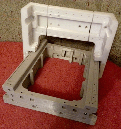

Nyní hodně ale opravdu hodně předběhnu čas, mimo jiné i pro to, že některé díly z Číny potvrzeny na únor 2020. Vím, že u dospělých mašin je CAD - CAM - postprocesor, cnc kód - řídící systém mašiny. Vrtá mi hlavou kde budu shánět G-kód pro GRBL. V práci i jako prase (rozuměj pracující senior) mám přístup k SolidWorks a Solidworks CAM. Ovšem ten CAM má snad všechny postprocesory jen pro dospělé řídící systémy, ale pro GLBR ne.
Budu moci nějak využít ty modely ze solidworksu (obecně 3D modely), nemám na mysli, že ta hračka frézování nezvládne, to je jiná věc?
Tisknu, portál je vytištěn, zítra večer budou i čtyři díly základny.

Začíná se rýsovat.
Grad
Příspěvky: 2084
5. 12. 2019, 6:34
Vypada to opravdu zajímavě a mohutně. Pokud budou nějaké další fotky, umístnil bych k tomu nějaký referenční předmět, nemusí to být zrovna ta pověstná přerostlá sirka :wink: , ale třeba arch té A4 by nemusel být špatnej...
Když vezmu v úvahu, že je to malinkaté, všechno bude z PET (platí to i pro tu šedou základnu?), staženo závitovkama a na kolejnicích, tak to nemusí dopadnout vůbec špatně.

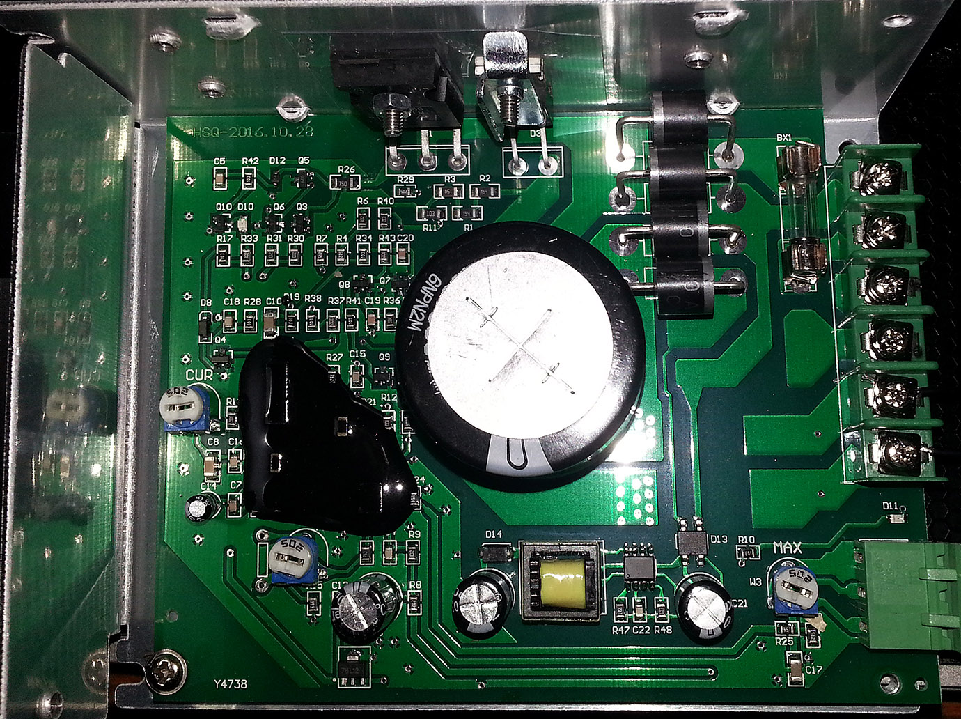

10. 12. 2019, 2:27
Vřeteno je doma.
Pro znalé jsem vyfotil vnitřek zdroje.
Vřeteno pracuje s 0-100V, je to údaj na krabici.
Večer se ho pokusím pustit.

10. 12. 2019, 3:35
No rozumnejsie by bolo upravit zdroj 48V (co som urobil ale vreteno je v krabici a kolajnice tiez proste nemam cas to zrealizovat) ....
Tusim ze to nieje galvanicky oddelene tak bacha ked si sahnes na prerazenene vreteno.
Na kolko by vysla tlac takejto masinky, poskladal by som uz sam

reta píše: 10. 12. 2019, 2:27 Vřeteno je doma.
A jake vreteno jsi vlastne nakonec koupil?
reta
Příspěvky: 658
Bydliště: Pardubice
10. 12. 2019, 6:07
Vřeteno jsem koupil toto:
https://www.ebay.com/itm/ER11-500W-Chuc ... 2749.l2649
Předělávat zdroj je asi nad moje síly, (nevím možná, kdyby byl nějaký návod). Myslíš, že bych vřeteno měl uzemnit?
Na tisk jsem spotřeboval cca 2 kila (jsem to ale nevážil) filamentu.
Vřeteno jsem roztočil a zatím spokojenost. Alespoň na první pohled a držení v ruce se nezdá, že by se nějak chvělo, chod tichý. Musím se poohlédnou po nějakém stojánku, hodinkách a změřit jak moc hází.
