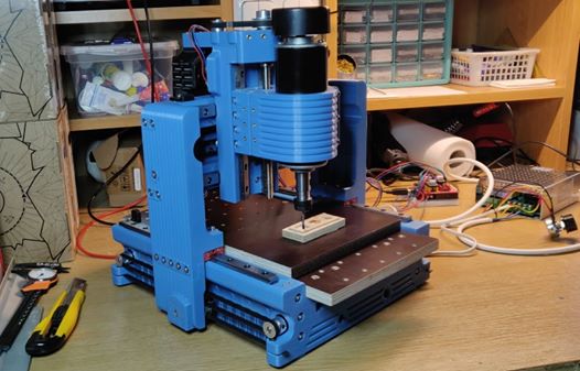

Zajímavá funkční "hračka" pro modeláře, na PCB, nebo jako dárek pro děcka. Autor uvádí pojezdy cca 200x170x80 mm.

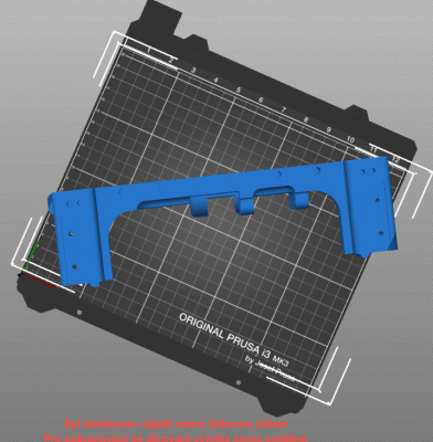

Koukám na tenhle projekt od chvíle co se na thingiverse objevil a musím říct - pěkná práce (a že je jí hodně). Zaujalo mě to natolik, že jsem si kousek osy Z vytisknul s tím, že bych osu Z použil v jiném svém projektu. Nicméně jako celek to ve mně nebudí důvěru pokud jde o tuhost a tím pádem přesnost - např. pro frézování plošných spojů bych si to netroufnul použít a co jinak s takhle malou mašinkou?

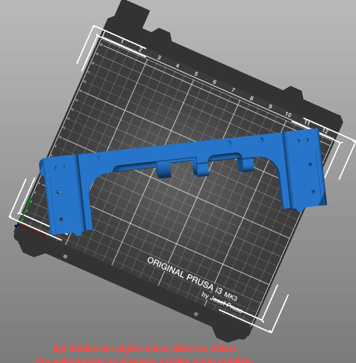

Jinak ale mám pocit, že ač autor uvádí minimální velikost 3D tiskárny 215x215mm, tak díly z archivu pro malou tiskovou podložku mi při úhlu natočení cca 35 stupňů v pohodě schroupnul slicer od Průši, takže by to tiskárna měla zvládnout i přes deklarované rozměry 210x210mm.

Tady jsou pro pohyb os použité řemeny tj. půjdou brnknutím "oklepat" a asi nejsou ani tak citlivé na bordel ale zase tu narážím na přesnost a tuhost - řemen prostě není dost fest řešení - viz různé kroucení 3D tiskáren.
Lineáry mají podél pracovní desky úhelníky, které alespoň zdánlivě brání přímému odletování pilin (o šponách bych se bál mluvit) na lineáry. Ty úhelníky by zřejmě šly udělat i vyšší.

Vzhledem k tomu, co to předvádí na tom videu, bych řekl, že s lepším vřeténkem a optimálním vyložením nástroje by to frézování PCB možná zvládlo (viděl jsi nějaké Wegstr video?), napadá mě spíš, že to vřeteno se asi celkem zahřeje, tak aby z toho v půlce práce "nevyteklo" :D

Ja bych to videl jako peknou hracku pro decka za par korun. Kdyby si tohle v mladi postavila polovina borcu co se zde dnes pokousi stavit ruzne vaklave konstrukce z regalovych alu profilu v domneni ze budou obrabet ocel, ubylo zde by spousta vysvetlovani co je to tuhost stroje a jak je dulezita :-)

Tak mě se to líbí.Jsem ten případ pro děcka teda dědečka. Už tisknu první díl z PETG. Tisk bude náročný na čas, ve dnech až týdnech. Jen ty dva největší díly se na Průšu (MK3) nevejdou budu muset oříznou rohy. Jen nevím kde se dá koupit to železo a elektronika a jestli to vůbec dokážu zapojit, no snad se stím poperu.

reta: tyhle velký díly si rozbal z archívu "Kleines Druckbett" - tam jsou zmenšený a podle mě se na Průšu vejdou (zkus natočení cca 35 stupňů)

25. 11. 2019, 10:45
Diky za radu, ten díl 00760001aa se na Průšu vejde.
