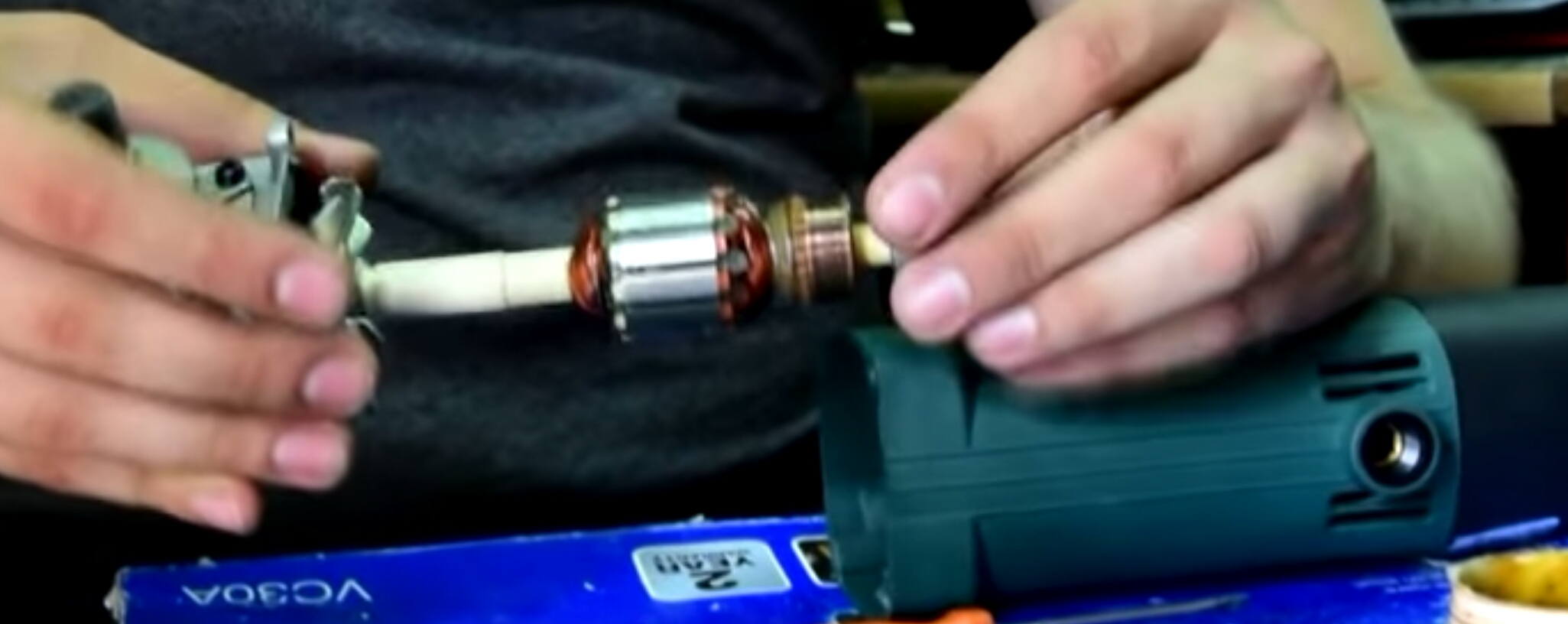

Na toto som natrafil na recenziu uhlovej brúsky eurotek 1100w. Myslim že foto stačí... :)

Eurotek vyrába aj stojanové vŕtačky s hmotnosťou 40 kg a výkonom 2,5 kW :lol: kam sa hrabe vs32.

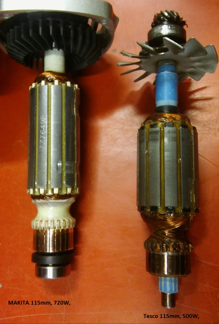

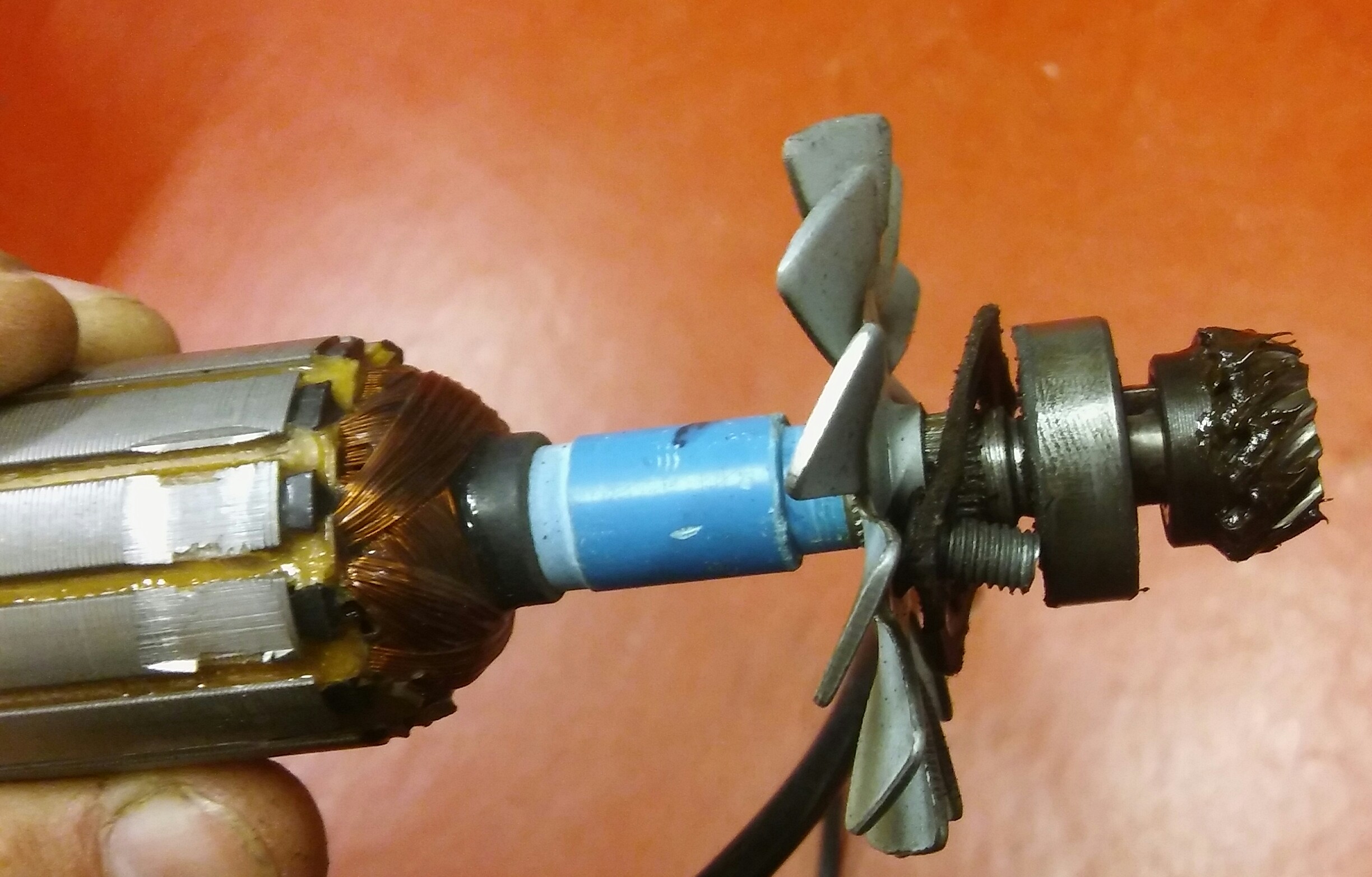

shaolin> to je nejaka atrapa ne? Takhle kratka armatura a miniaturni komutator, to ma tak 200W ne? Plechova vrtulka, kroucena stejne jako flexa zn. Tesco 500W pred 20 lety.
Tesco 500W, rv.2001, vrtulka detail
Makita vs. Tesco low cost porovnani rotoru
