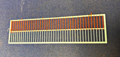

Test a nastavení soutisku dvou extruderů u Ultimaker3. Samozřejmě když vyměním jeden extruder za jiný, musím to udělat znovu.
soutisk
soutisk
Z toho "žebříčku" vyhodnotím nejlepší linku soutisku dvou hlav a zapíšu jí do konfigurace a hotovo.

lubbez píše: 5. 1. 2024, 9:45 Test a nastavení soutisku dvou extruderů u Ultimaker3. Samozřejmě když vyměním jeden extruder za jiný, musím to udělat znovu.test_soutisk.jpg
Jj, tohle je asi nejlepsi a nejrychlejsi zpusob na ktery jsem zatim prisel jak zkalibrovat offset. Nakreslil si takoveto hrebinky. Je to vytistene rychleji, pekne je na tom videt jak se rysky prekryvaji a lip se pocita o kolik mam posunout offset. Mam to nakreslene po 0,05mm.
