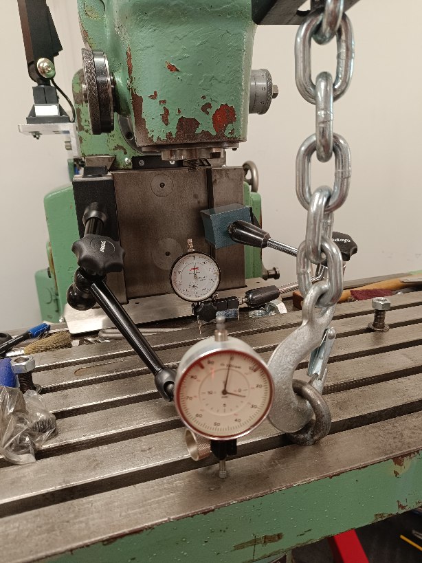

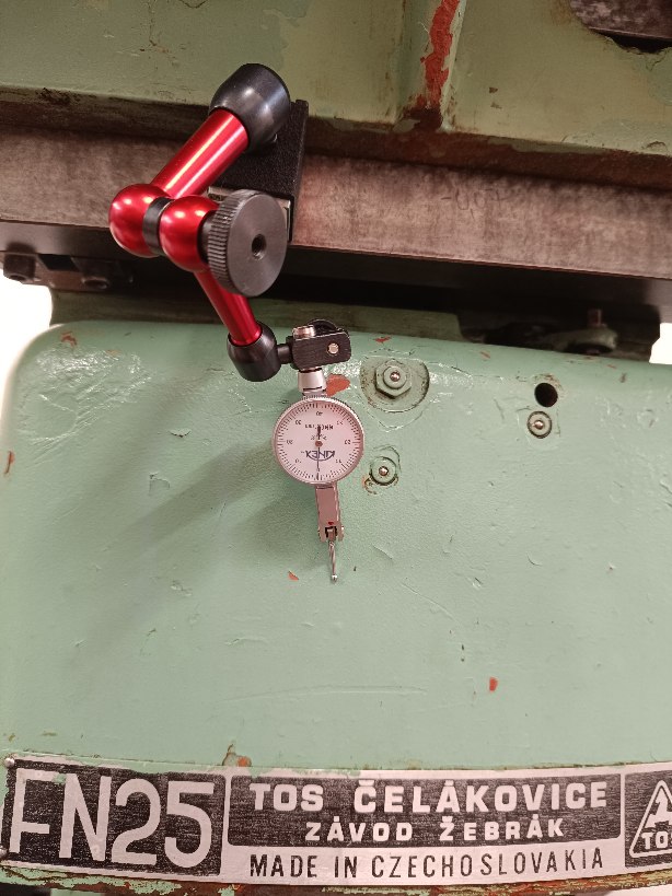

Příspěvky: 3828
13. 1. 2025, 7:58
Ahoj, možno je všetko trochu inak ako vyzerá. Ja mám tento problém na mojej FN25. Môže to byť spôsobené opotrebením vedenia osi X. Neviem presne aký tvar má vedenie na FN20, ale u mňa je to zčasti vina opotrebenia hornej zadnej lišty na osi X v dôsledku čoho stôl pozerá "dole". Keď už máš ten uhlový stôl dole, upni na vertikálnu hlavu stojan s indikátorom a pomeraj vertikálny stôl osi X po celej ploche ( ja som meral dokopy asi 12 bodov). Získaš tak akúsi mapu odchýlok v ose Y. Uvidíš, či nemáš rozdielne opotrebenia vedenia v rámci plochy.
Potom môžeš nahodiť ten uhlový stôl, opri na ňom vpredu a vzadu hodinky, na jeho predný koniec daj oko a žirafou mierne zaň ťahaj . Na hodinkách uvidíš koľko je vo vedení vôľa. Uvidíš keď ťah prekročí hmoty stola skokový posun ručičky indikátora ako sa ten stôl na vedení nadvihne . Môžeš odmerať takto vôľu aj vo vedení konzoly (Z), ale tam je vedenie masívnejšie a u mňa vôľa bola cca 0.01 mm. Po meraní budeš mať jasno, či planžetovanie pomôže .
