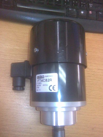

Vřeteno ATAS s ER 16
Me dorazi v ponděli. ta FT4C82 stoji 3310kč a matice 499kč (bez DPH).Taky se nemužu dočkat

tak už je taky doma včera dorazil.Koukal jsem, že tahle nova verze nema plastovou vrtulku nahoře, ale hlinikovou.Tak uvidime jaka to bude stihačka

atasácký vřetena mají všechny hliníkovou vrtuli . a frkot to je to je fakt , až tě to bude s...t , tak ji prostě oddělej a dej si nad vřeteno ventilátor ( mezax) a máš klid ´+ pár watů k dobru a uchladí se uplně bez problémú i na 600Hz
tak se podařilo zprovoznit 750W Atase
Valí to pěkně, fréza fí 10mm, záběr 10mm, plná drážka v buku - posuv od 1200-2500mm jede jako drak
Hlučnost odhaduji podobně jako kress
Objevila se ovšem jedna potíž - po cca 5-10 minutách na motoru nejde vůbec udržet ruku, jenom čekám, kdy se začne škvařit ta barva...
Nevím jestli je to nezaběhnutýma ložiskama nebo čím....
Dotaz na profíky: nemohlo by to přehřívání způsobovat špatné nastavení měniče ??? Měnič mám dodaný zároveň s vřetenem. Asi to neumíme nastavit....

jakou jsi měl nastavenou frekvencí? jaký máš nastaven max proud?
A jaký tam máš nastaveno cos fí??
a ještě napětí???????
Pokud jsi neupravoval parametry tak pochibuji že se tím někdo v atasu zabíval,
takže budeš muset studovat manual

s tím nastavením je zatím pořád problém, celkem se mi na to těžko odpovídá, sám na to radši nesahám, aby mě to nekoplo...
S tou hlučností to vidím tak, jak jsem psal, rozhodně to není tišší než kress. Mluvím ovšem o maximálních otáčkách a zatím bez úpravy chlazení.
Hlučnost při obrábění lze těžko srovnat, protože frézka fí 10mm v buku učitě přebije oba motory. Kdo to někdy dělal, určitě ví o čem mluvím.
Hlučnost samotného vřetene je důležitá jen při takovémtom domácím šudlíkání
Zítra zkusím zavolat do ATASU, jestli náhodou nemají nějaké vyzkoušené nastavení motoru.
Nebo mě teď napadá nemáte čirou náhodou někdo ATASE s vyladěným měničem LS Startvert iC5 ??? Výrobce frecon.cz

A proč prostě podle manualu neopíšeš ty parametry z měniče o které ti tu píšem???
Bez toho ti asi nikdo moc neporadí.
A v Atasu ti taky asi moc nepomůžou . to vřeteno je nová věc a nikdo sním asi nemá moc skušeností.

nastaveny mam:
zakladni frekvence motoru 400Hz
maximum 400Hz
minimum 70Hz (od oka, lepsi by bylo asi 100Hz)
rizeni U/f, krivka logaritmicka, maximalni proud 4A
po tomto nastaveni je na 100Hz cca 21V a odber 1.17A (naprazdno)

krivka prestavena na linearni, zacatek na 2% a zakladni napeti 230V.
ziskano vic sily v nizsich otackach - proud naprazdno nezavisle na otackach cca 3A

jakou jsi měl nastavenou frekvencí? 400Hz
jaký máš nastaven max proud? takový údaj nemám
A jaký tam máš nastaveno cos fí?? v měniči to není
a ještě napětí??????? U/F - nastavení lineární, automaticky
jmenovitý prou motoru 2A - z ATASU se tuto hodnotu nelze dozvědět
proud motoru bez zátěže 0,5A
