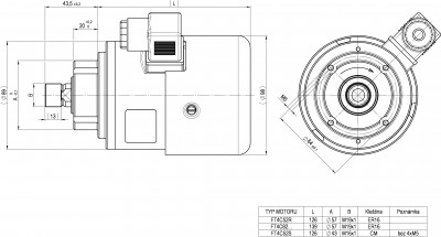

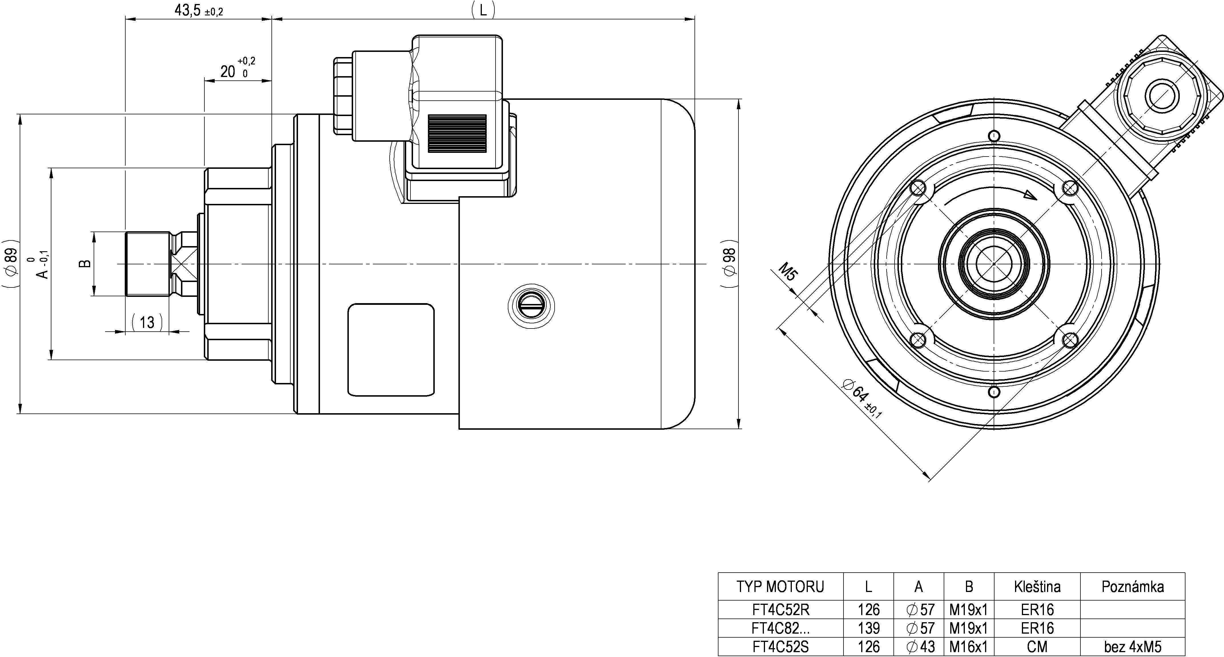

Dnes jsem byl přímo v Atasu, kde jsem dojednával výrobu tohoto vřetene s kleštinou ER 16. Přímo jsem jednal s konstruktérem a dalšími zainteresovanými osobami. Po asi 2 hodinovém rozhovoru vyšel na svět prototyp, kde jsem navrhnul řešení s prodlouženou výstupní hřídelí, aby bylo možno frézovat i hlubší obrobky, aby se dalo zajet do materiálu hlouběji.
Příští týden bude hotový a nachystaný k testování. Samozřejmě, že mají zájem o výrobu takového motoru. Budou schopni dodávat i ty kleštiny za velice rozumnou cenu, ne jako doposud ty kleštinky za nehorázně vysokou cenu.
Tímto se chci zeptat, zda z řad zde diskutujících bude o toto vřeteno zájem. Klidně můžete psát přímo a nejen do pošty. V Atasu toto forum také čtou.
Jen tak mimochodem, cena bude velice příznivá, samozřejmě ji ještě namají vykalkulovanou, ale dle prvních indicií bude cena pod cenou číňana.

Možná by to chtělo připomenout parametry tohoto vřetene jako je příkon, výkon,hlučnost a pro frézování neméně důležitá informace jako je zatížitelnost vřetene v jednotlivých směrech.
Předpokládám, že pro provoz tohoto vřetene bude potřeba fregvenční měnič, toto by nebylo od věci také zdělit, podle některých komentářů se zde vyskytují i úplní laici, kterým tato informace pomůže.
Ja nad timto vretenem uvazuji jiz dele (nahradil bych KRESSe 1050W) ale pro urcite nedostatky, ktere ted Mad_BOXs s vyrobci asi vyresi, opet budu uvazovat o koupi. Uz jsem se pokukoval po elte s integrovanym menicem ale cena je pro hobbysty neunosna (napr.: ELTE TMPE2 9/2 0,8kW, 400Hz, 24000RPM, 220V, zakončení pro kleštiny ER20....567€). Uvidime na kolik nove vreteno vyjde.
Parametry ATAS FT4C52S, ze ktereho se asi bude nove vreteno vychazet (prosim o potvrzeni me domenky)
400Hz, 500W, 23700ot./min., více v pdf
V datasheetu mi treba chybi vykonovy graf pri ruznych otackach?

Jeste technicke parametry:
"Dobrý den pane Slivka,
K Vašemu technickému dotazu Vám sděluji následující:
Házivost vřetene se pohybuje v jedné setině, radiální zatížení statické 2,8
kN, radiální zatížení dynamické 5 kN, axiální zatížení dynamické 400 N.
Jedná se o malé vřeteno pro účely poloprofesionální. V současné době
vyvíjíme větší další vřeteno, které bude mít vyšší parametry i přesnosti. K
dispozici bude cca za 6 měsíců.
S přátelskými pozdravy
Josef Šimon
ATAS elektromotory Náchod a.s.
+420 491 446 219"

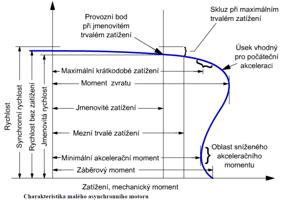

Ja pouzivam kressa a frezy od http://www.zps-fn.cz/ pri drazke sirke 6mm, 3-brita povlakovana(povlak TiAlN), drazkovacia freza HSS Co8, do duralu 5083 a hlbke zaberu 1mm, som schopny dosiahnut posuvy maximalne do 450mm/min potom kvalita povrchu zacina rapidne klesat.Příklad: jednobřitá fréza do Al uběr 100% při 2mm na Z jedu klidně 1200 - 1500 mm/min. Samozřejmě s pořádným chlazením.
Ak by som vedel dosiahnut posuvy 1200mm/min tak vreteno berem vsetkymi desiatimi. Dalej ten hluk pri krese ma uz poriadne hneva. Niekedy ked na frezke robim viac hodin tak je to dost neprijemne, aj pri pouzivani tlmicov hluku.
Pripajam este momentovu charakteristiku AC motora
