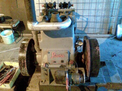

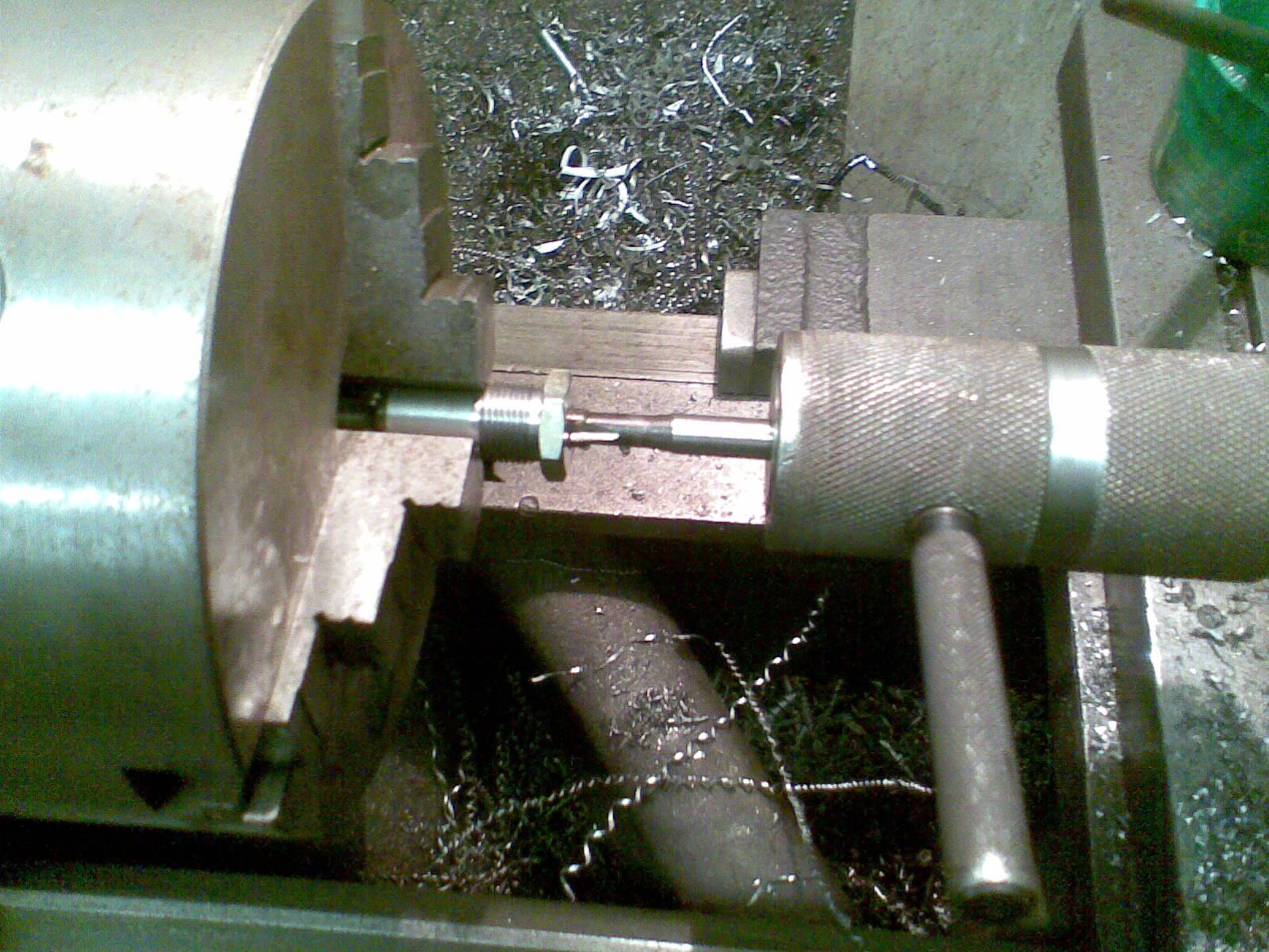

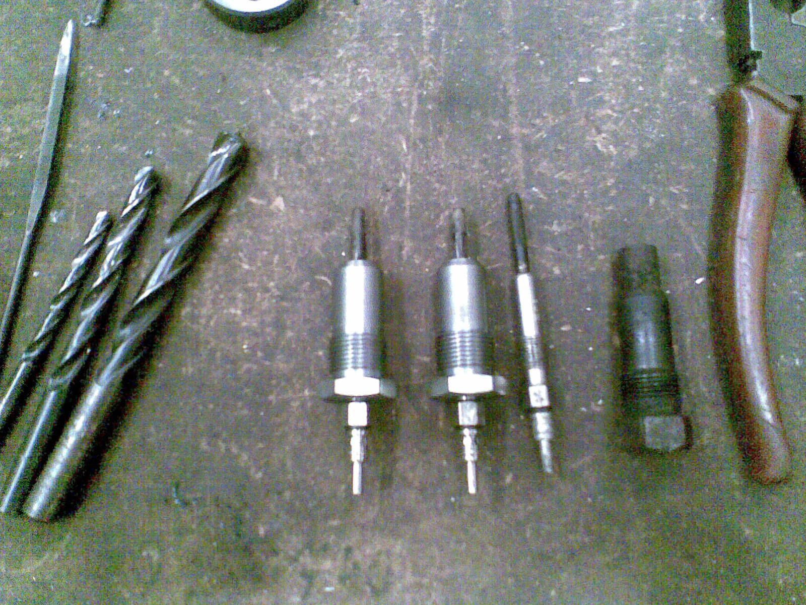

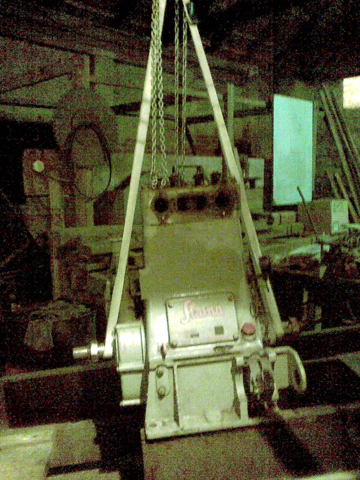

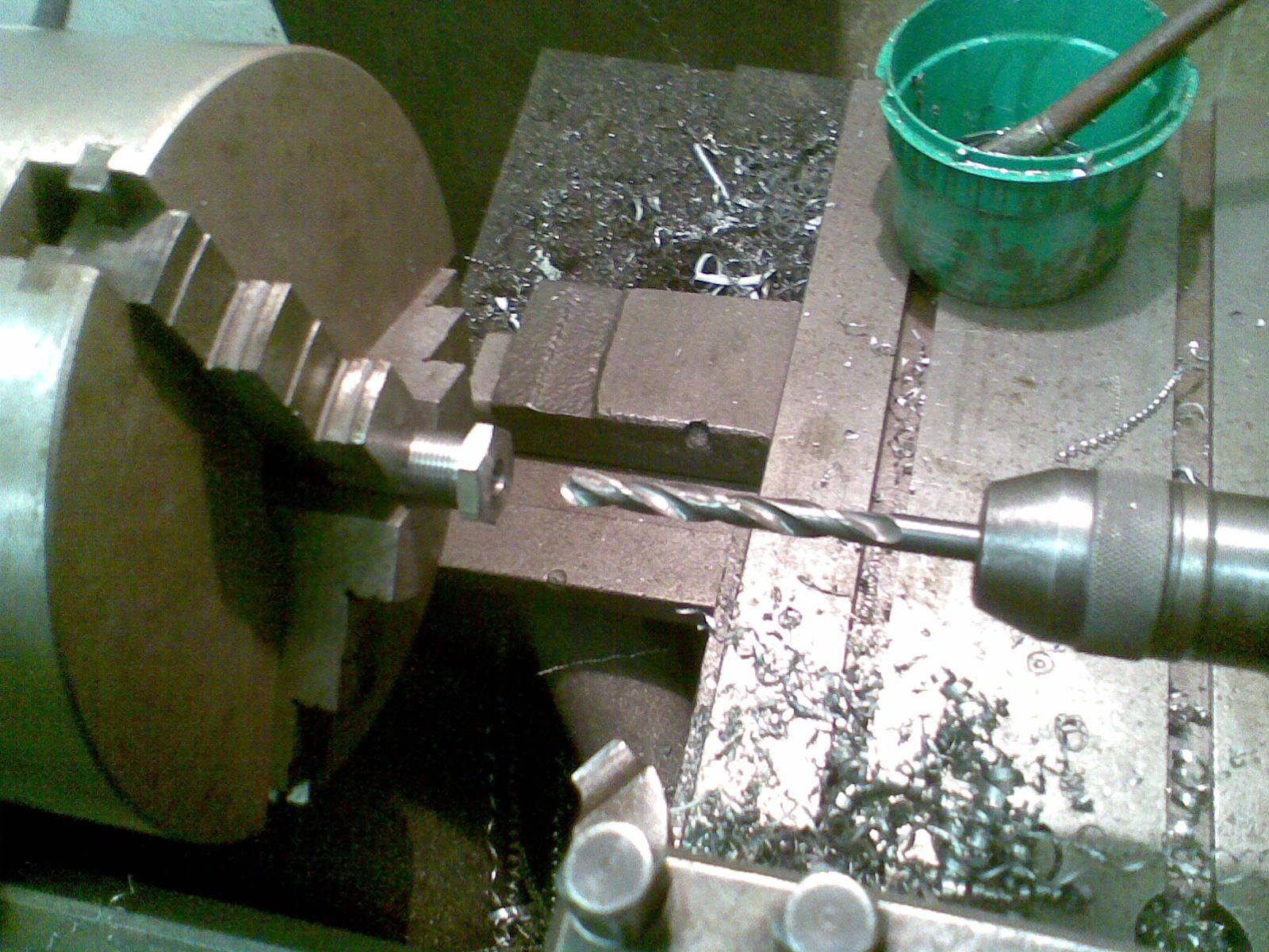

Vše začíná nanovo na větším bráchovi 27hp. Výroba redukcí na žhaviče. I manipulace s exponáty již začíná činit jisté obtíže :lol:

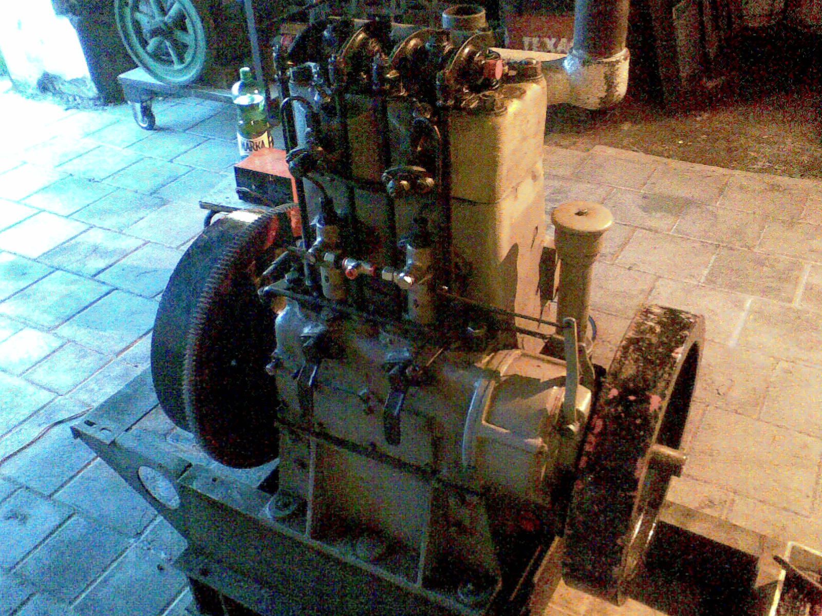

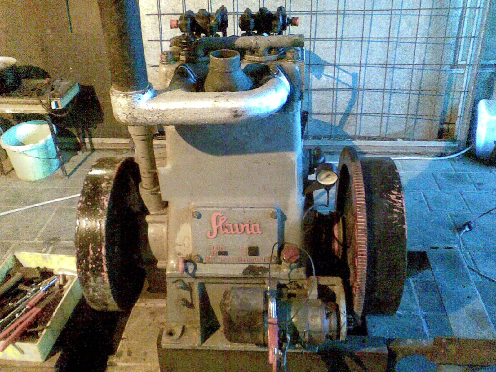

magi: gratuluji k novému přírustku. Mám radost, že skončil v dobrých rukou. Vzal jsi k tomu i ten generátor a rám?
magi
Příspěvky: 2741
Bydliště: Třebíč
20. 10. 2010, 10:00
Díky. Ano mám i frému ale jinou než je na fotkách z Aukra.

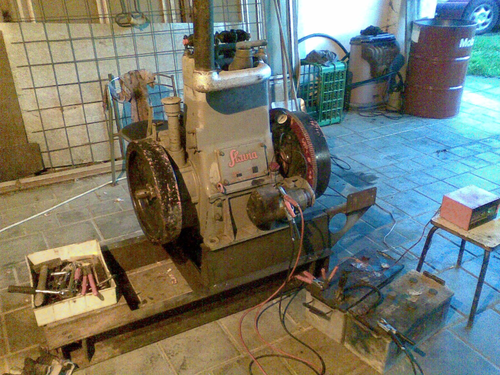

Bohužel, generátor už údajně neměl. Prý to měli jen namašlené jako turistickou atrakci. Jinak to vůbec nefungovalo. Motor evidentně několik let neběžel. Údajně to prý prodávají protože to bylo slabé a teď si z toho vyber. Zato ten někdo kdo jej repasoval to bral sakra poctivě. Až se tomu sám divím. Všechny spoje jsou tmel-papír-tmel. Kyž jsem se zeptal proč se nehýbe páka regulátoru, tak mi bylo sděleno že nikdo neví na co to je a nikdy se to nepoužívalo. Na setrvácích jsou matky na klíč vel. 70mm. Matice umělci dotahovali a posléze povolovali kladivem a sekáčem. Když jsem se zeptal proc jsou ty matky tak zbídačené, bylo mi vysvtleno že jim prý klíčem povolit nešly. Říkám: nešly, nebo jste tak veliký klíč prostě neměli? Pokrčení rameny je výmluvná odpověď. :D
Přiznám že tak velký klíč nemám taky, není ani v práci. Nicméně mám CNC plazmu a vypálit 6ti hranný segment trubkového klíče je přeci jen detail.
Start je odložen na zítra, protože druhá baterka se musí nabít. Toto už na kliku skutečně není. Motor při protáčení startérem maže tlakem cca 4bar, což je dobré znamení. Asi se bude muset ještě projít předvstřik u obou válců, protože byly sundané obě vstřikovací pumpy.
Přikládám nějaké foto.

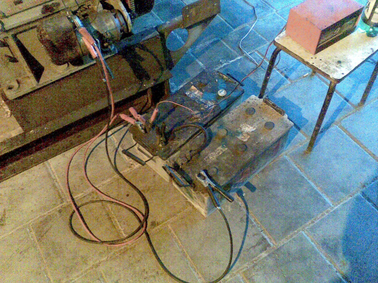

A teď mi někdo poraďte, kde vzít trafo 24V na krmení startéru, abych nemusel opečovávat ty dvě vypůjčené baterky.
jova
Příspěvky: 2569
21. 10. 2010, 6:37
Takovéhle hovado natočíš jedině startovacím vozíkem. Ty co jsme měli na vojně dávaly při 24V cca 1600A a utočily to samy, bohužel měly rozměr toho motoru. Co se dneska běžně prodávají, jsou stavěné většinou jako podpora baterie ve vozidle, takže bez té baterie to stejně nenatočíš. Podle mě bude nejlevnější sehnat nějaké postarší baterie a udržovat je pod napětím pomocí malého zdroje.
magi
Příspěvky: 2741
Bydliště: Třebíč
21. 10. 2010, 7:29
Tedomáci mají ve svých mašinách tzv. startovací zařízení. Trafo 24V usměrněné diodami.

magi: a co pustit proud do generátoru? Použít ho jako elektromotor a roztočit s ním stabilák ............ to by nešlo?
Ben Ash
Příspěvky: 1456
Bydliště: Vladislav
21. 10. 2010, 7:38
To by šlo kdyby to byl asynchroní generátor a mělo se to připojovat k síti čímž by synchronizaci zajistila síť. Jenže Magi má synchroní generátor s buzením a ten jako motor zapojit nejde (aspoň pokud vím) a do budoucna počítá s dalším synchroním, ale větším takže problém bude stejný. osobně myslím že bude jednodušší sehnat dvě jeté baterky, protože v provozu to bude v místnosti a tak myslím nehrozí zmrzlý start.
