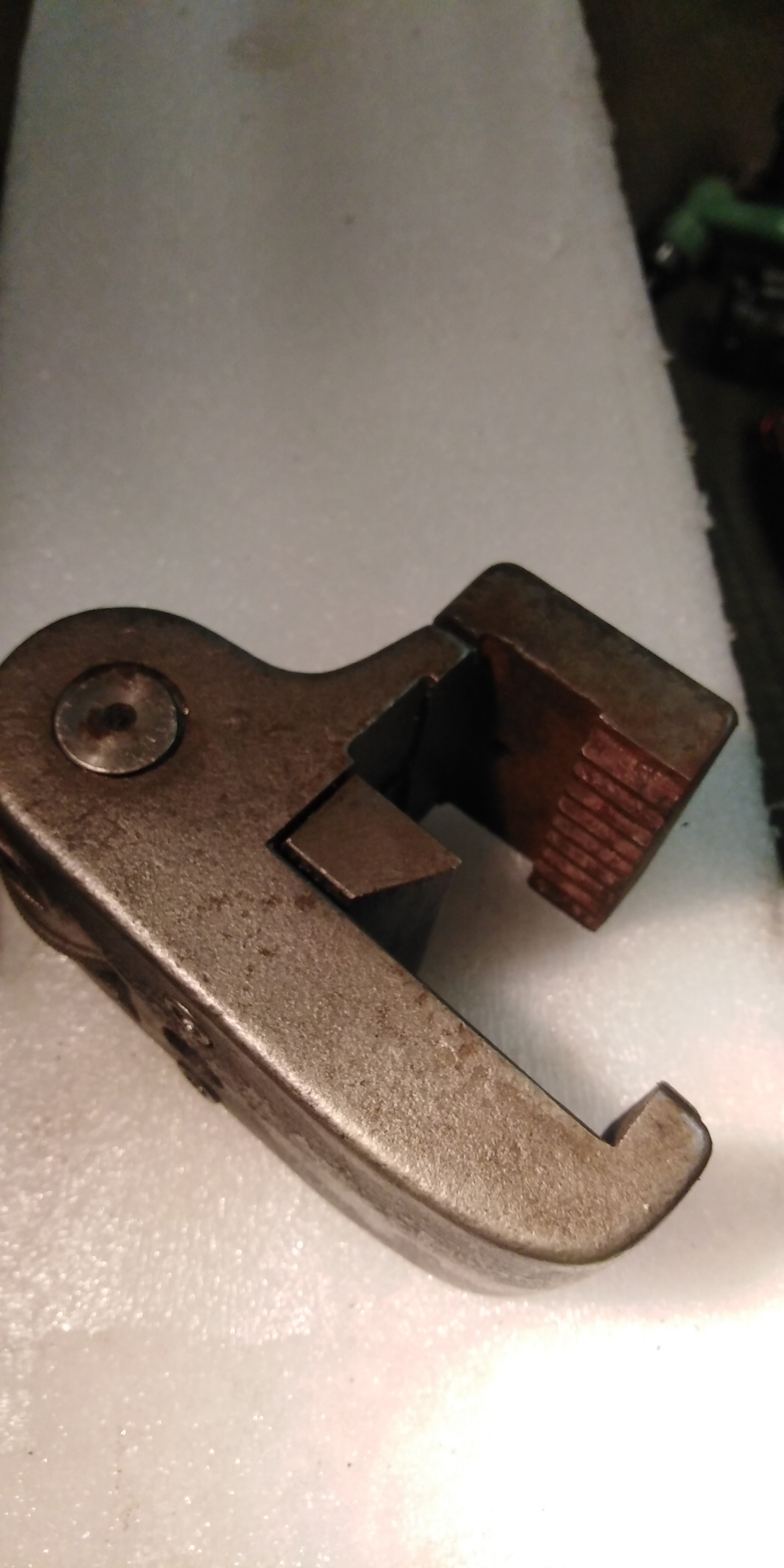

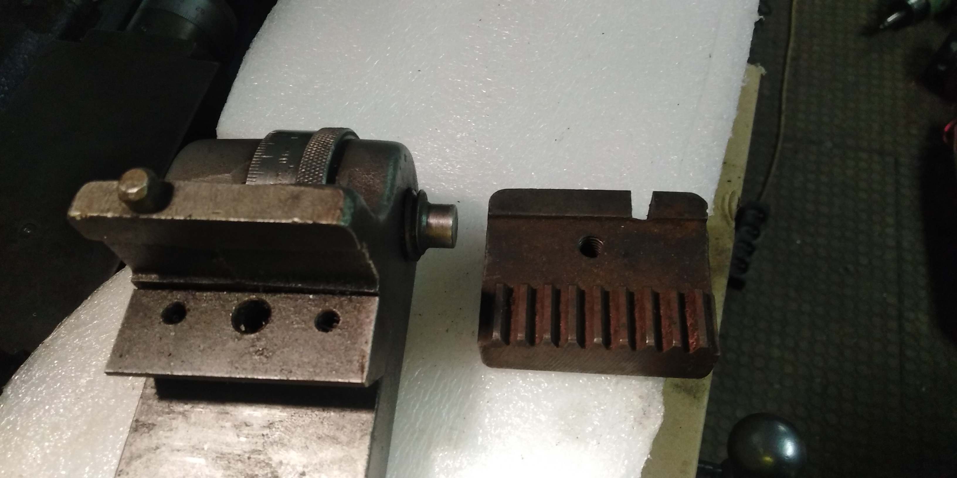

To mám taky, ale nevěděl jsem k čemu to je.

hop_1> Nejspis bylo za ta leta vice variant. Treba ja mam tenhle zachyt hrebenu jen na dorazu podelneho naraznikoveho valce, ale u mikrometrickeho ne (neni pro nej pripravena ani ta stredova dira) .Oba jsou origo.

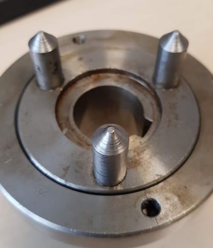

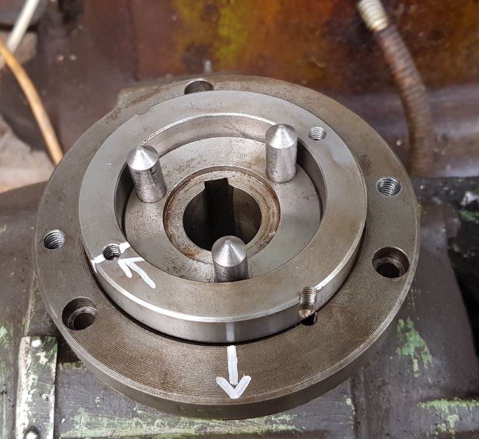

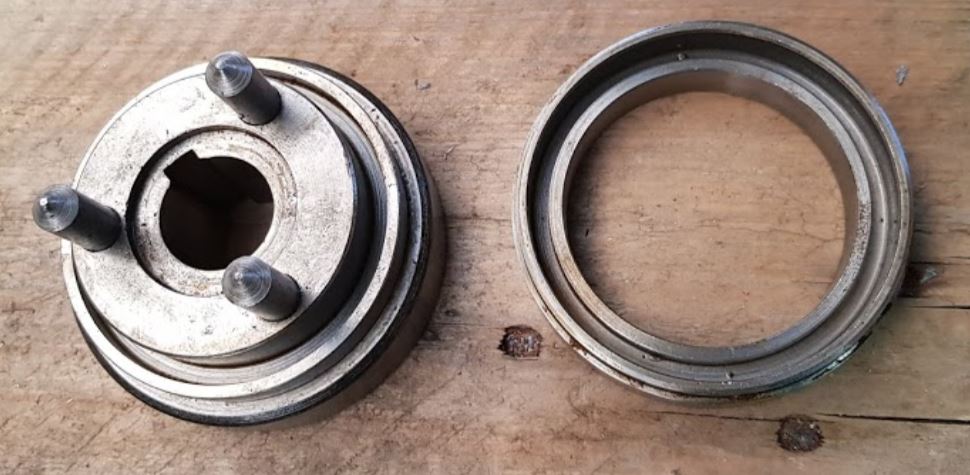

Zdravím, neřešil někdo únik oleje tam kde je vstup hřídele motoru do skříně mezi částí co se točí ( s kolíky - unašeče od motoru ) a pevnou částí?. Jde o téměř nepoužívaný stroj z r. 1956 a po rozlisování jsem zjistil, že je zde jen labyrint bez jakéhokoliv těsnění. Díky za odpovědi. Petr
13.3.2020 aktualizace - tak závada se našla
1. v labyrintu nebyl odtokový otvor souběžně s protikusem, stačilo navrtat novou dírku ve správné poloze
2. vyměněný olej jsem cca z 60% vypustil při úniku, po opravě labyrintu udělal jsem nové sklíčko olejoznaku (původní už neprůhledné) a z uvedených cca 17 L oleje jsem nalil cca 10 L a hladina na olejoznaku je téměř nahoře.
