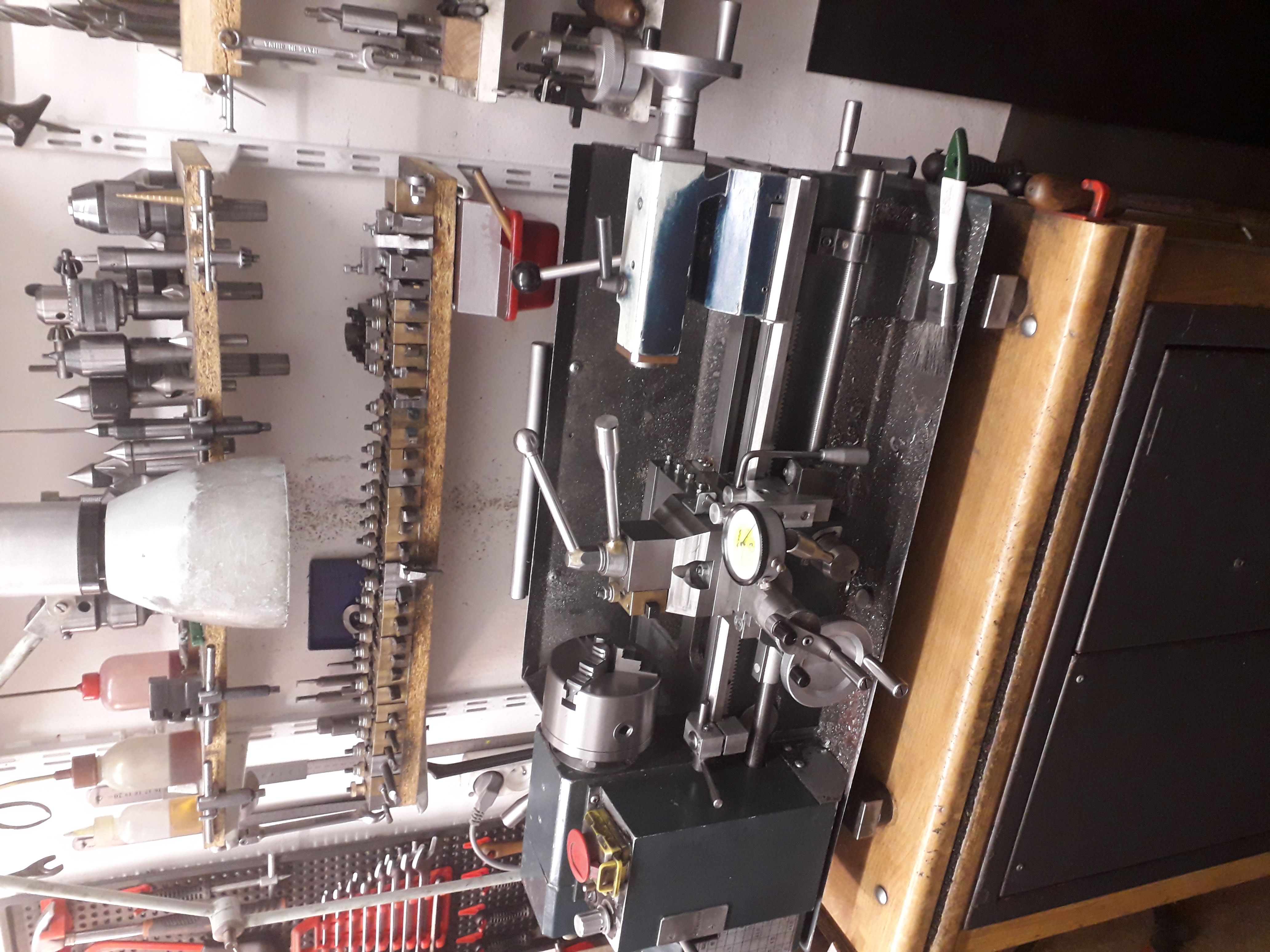

Ještě k tomu malému soustruhu. Je určen pro začínajícího soustružníka-kutila a tak je omezen počet nožových držáků. Prý mu to stačí! :( Motor je původně určen k šicímu stroji a má výkon 75OW. Otáčky jdou nastavit až na 3600 a skáčou po 50-ti. Nastavená hodnota zůstává a nemění se při otáčeni skutečných otáček. Tady by to chtělo přidat otáčkoměr. Zpřevodoval jsem to do pomala a max. otáčky jsou 2400. Pohon je ozubeným řemenem přímo na vřeteno. Oproti motoru v soustruhu Noell se vůbec nehřeje a samozřejmě je to i tzv. motor bezuhlíkový. Takže žádná starost. Já u svého "strojku" jsem si vyrobil "pár" držáků navíc. :P

A koľko je použiteľné minimum otáčok?

Z výroby je přednastaveno 300 ale dá se nastavit 200 jako minimum.

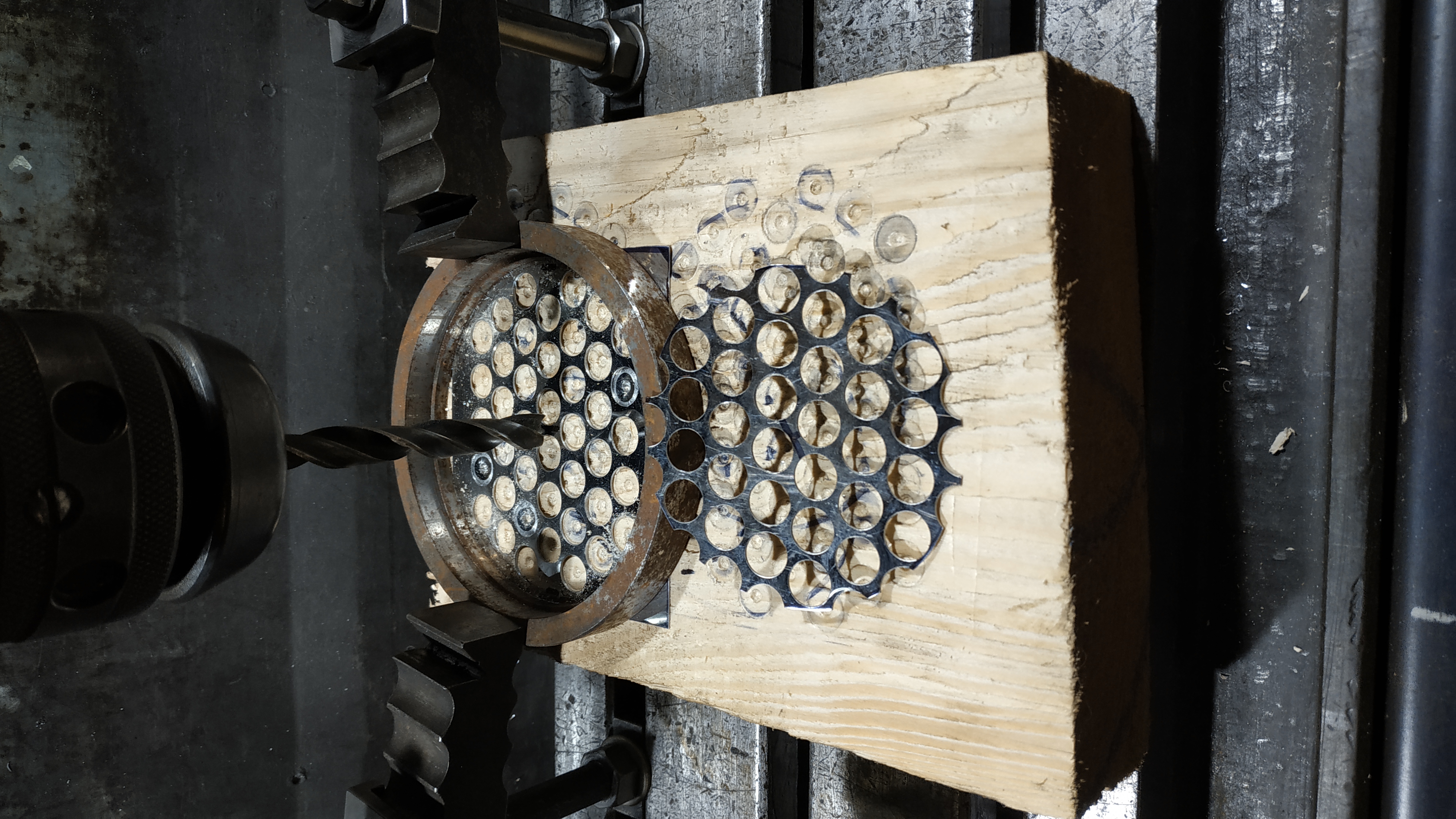

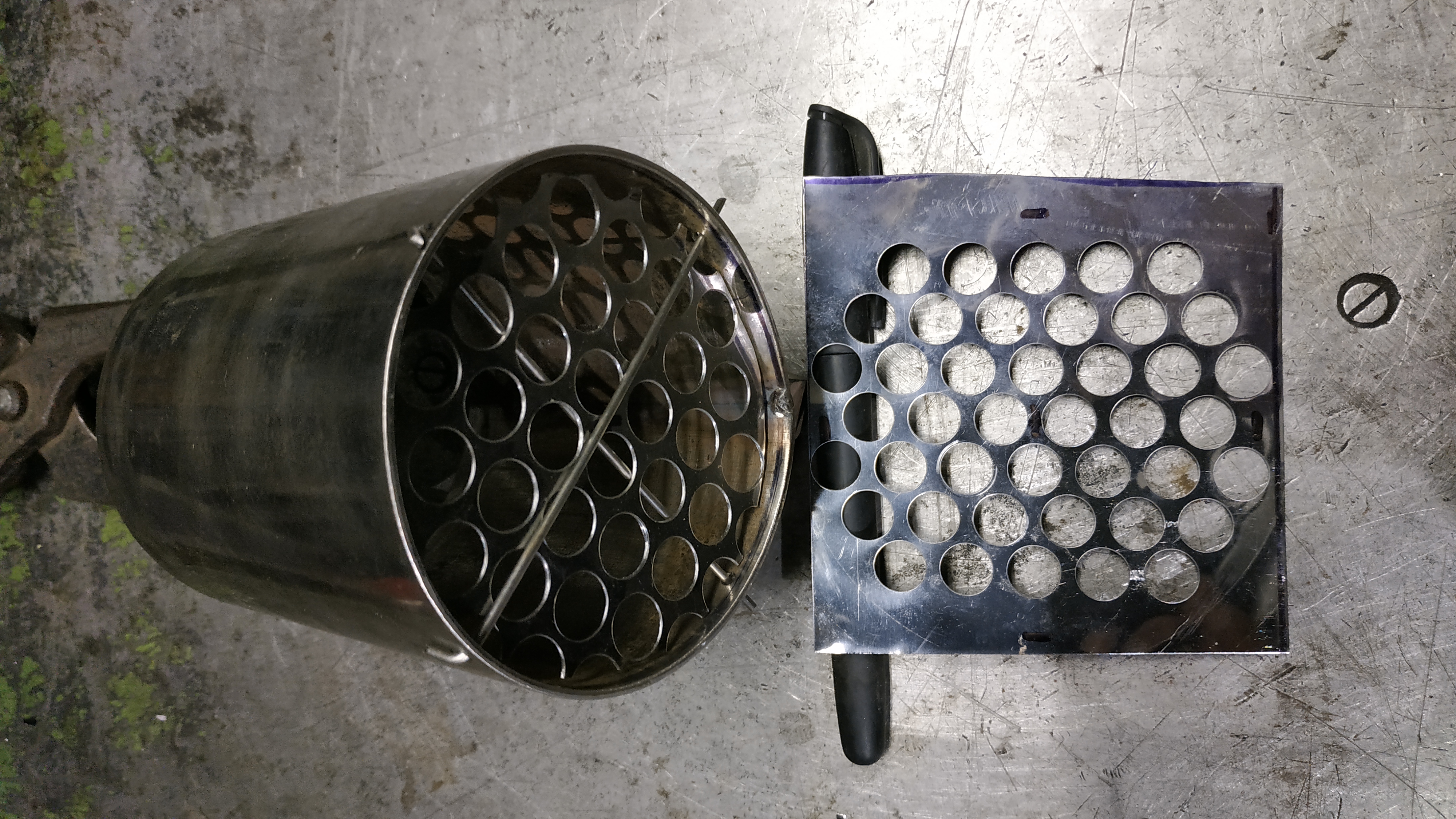

Keď nekúpiš musíš vyrobiť. Vetračky na fasádu nerez.

Pěkné ty by ale nikdo nezaplatil .

A máš moc hezký upínky! A zajímavě nabroušenej vrták

Je to brusene ako na odvrtanie bodoveho zvaru...a zebespeci to pekny a cisty vzhlad vrtania v plechu....tiez to vyuzivam.

Pravda. Úpinky sú vyrobené z noža do diery 25x25. Recyklujem čo sa dá. Pre seba cena nerozhoduje. Zohnať to na mieru a zaplatiť to asi nereálne.
